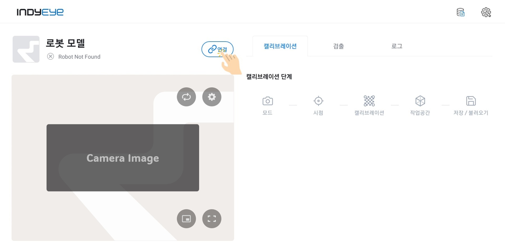

로봇 연결
로봇 연결 화면
앱 화면 좌측 상단에는 로봇 연결 설정 부분이 있습니다. 인디아이와 로봇을 활용하여 캘리브레이션과 물체의 위치 인식 알고리즘을 구성을 수행하기 위해서는 로봇과의 연결이 유지되어야 합니다. 캘리브레이션 및 물체의 위치 인식 구성 및 테스트가 완료된 뒤, Conty 앱 혹은 외부 프로그램을 통해 연동하는 단계에서는 로봇 연결을 유지하지 않아도 됩니다.
먼저, 연결 버튼을 클릭합니다. 아래 그림의 화면이 팝업 창으로 표시되면, 로봇 모델을 드롭다운 항목에서 선택하고, IP 입력하고 연결 버튼을 클릭합니다.
  • IndyCB와 별도로 설치된 IndyEye PC 혹은 IndyEye-LITE 버전을 사용하고 계시다면, IndyCB의 IP를 입력해주세요. Conty 앱에 접속하실 때 사용하시는 IP와 동일합니다.
  • 2023년 이전에 생산된 IndyEye CB를 사용하고 계시다면, IndyCB에 별도의 camera 포트가 있는지 확인하세요. 이 경우, IndyEye 프로세서와 IndyCB의 주소는 내부에서 분리되어 있습니다. 192.168.137.2를 입력해주세요.
  • IndyCB에 별도의 camera 포트가 없고 IndyEye PC를 별도로 갖고 계시지 않다면, 가지고 계신 버전은 IndyEye-LITE입니다 (IndyEye-LITE: 별도 주소가 없는 IndyCB 일체형).
