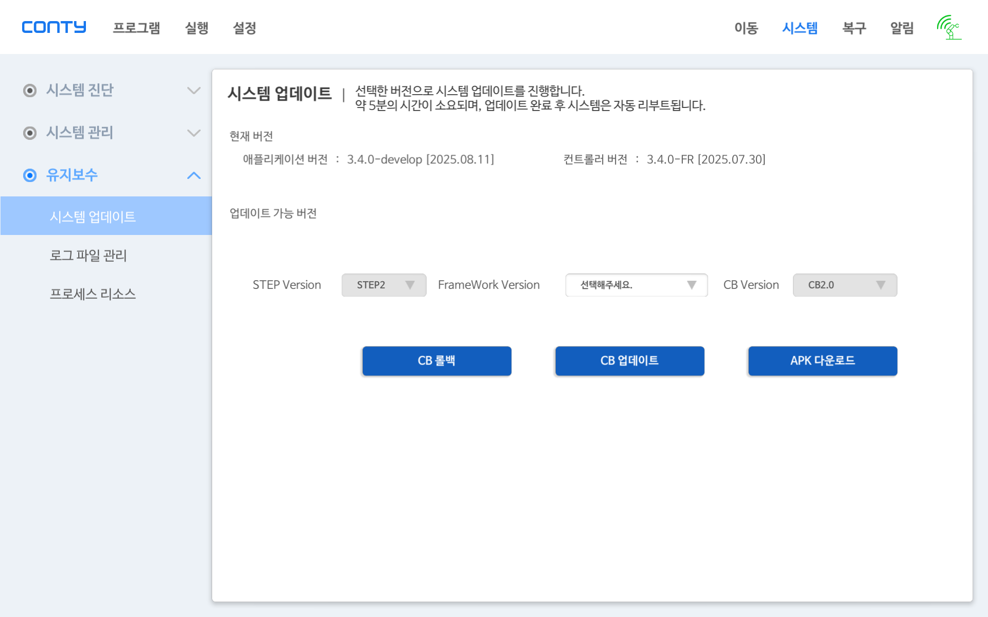

Conty3.4+ 버전이 이미 설치된 버전일 경우 Conty를 이용하여 소프트웨어 업데이트가 가능합니다. Conty를 통해 로봇에 접속 후 상단에 위치한 '시스템' 탭에서 좌측 하단의 유지보수-시스템 업데이트 를 클릭하면 아래와 같이 로그인 화면이 나타납니다.
비밀번호 입력

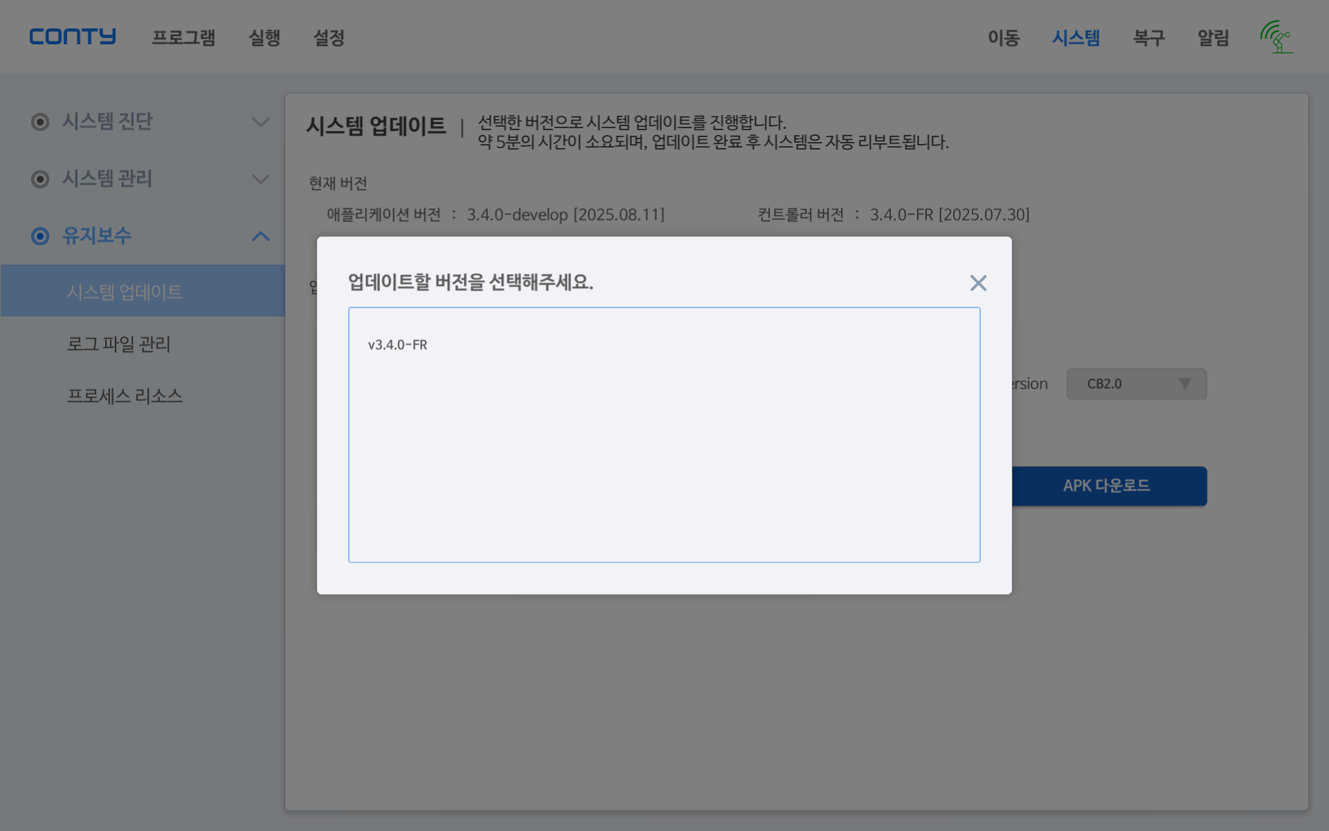

관리자 비밀번호 입력 후 로그인 버튼을 누르면, 아래와 같이 시스템 업데이트 화면이 나타나며 중앙의 FrameWork Version 버튼을 눌러 업데이트 하고자 하는 버전을 선택해줍니다.
시스템 업데이트
버전 선택 팝업

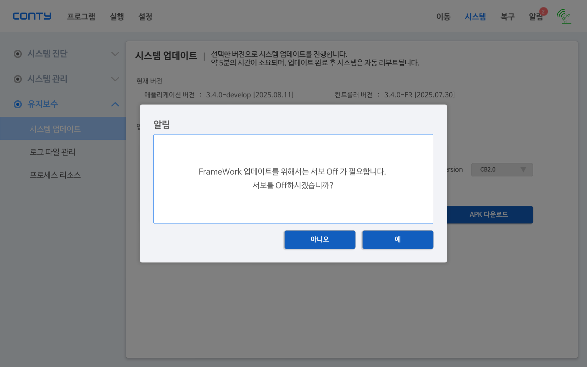

CB 업데이트 버튼 을 누르면 아래와 같이 서보 Off 창이 나오며 예 버튼을 누를 시 서보 Off 후 업데이트를 진행합니다.
CB 업데이트 창
