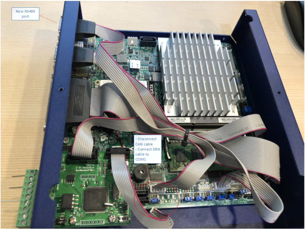

STEP2 블루버전에서 "RS485/CAN" 포트는 CAN을 위해서만 사용됩니다. RS485를 사용하려면 STEP2 하드웨어틑 조작할 수 있어야하며 다음과 같은 절차가 필요합니다.
커버를 제거한 후 CAN 케이블을 분리하고 RS485 케이블을 연결
DB9 포트 중 하나를 RS485 포트로 설정
아래 그림과 같이 CAN 케이블을 메인보드의 COM1 포트에서 분리합니다.
다음으로 아래 그림과 같이 DB9 케이블을 메인보드의 COM1 포트에 대신 연결합니다.
RS485를 사용하기 위한 (메인보드의) COM1 연결 변경
