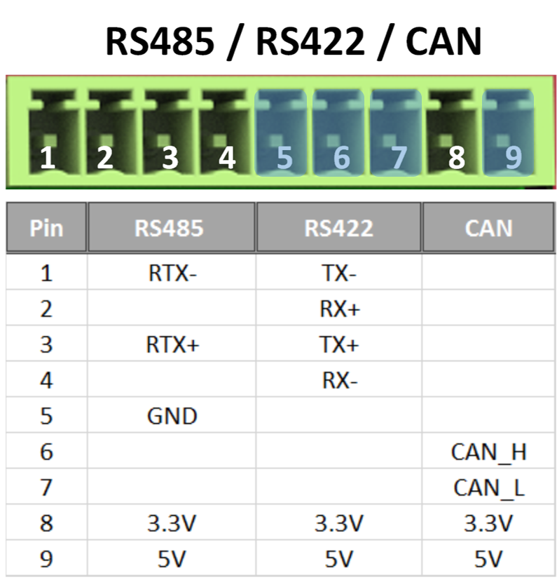

먼저 힘/토크 센서의 입출력 PIN 중에서 CANbus 통신에 필요한 CAN HIGH, CAN LOW, GND, 5V PIN 만을 사용할 것이기 때문에 이를 분류할 수 있는 케이블을 연결해야 합니다. 아래 자료를 참고하여 힘/토크 센서에 E91337 케이블과 W1502 케이블을 연결합니다.
케이블 작업 후, 아래 그림을 참고하여 STEP 제어기의 CANbus 커넥터와 W1502 의 PIN 맵을 대조하여 요구되는 커넥터에 맞는 케이블을 연결합니다.
커넥터와 케이블을 모두 연결하는 것으로 CANbus 통신 시스템 인터페이스 구성을 완료합니다.
