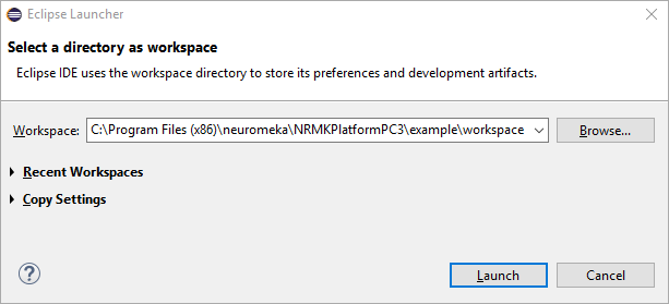

Eclipse를 실행한 후 workspace를 설정하면 아래 그림과 같이 초기화면이 나타납니다.
File > Switch Workspace > Other 를 선택하여 워크스페이스를 변경 할 수 있습니다. 본 튜토리얼에서는 아래 그림에서와 같이 NRMKPlatformPC2 (또는 NRMKPlatformPC3)의 하위 폴더 example/workspace 를 워크스페이스로 설정하여 진행하도록 합니다.

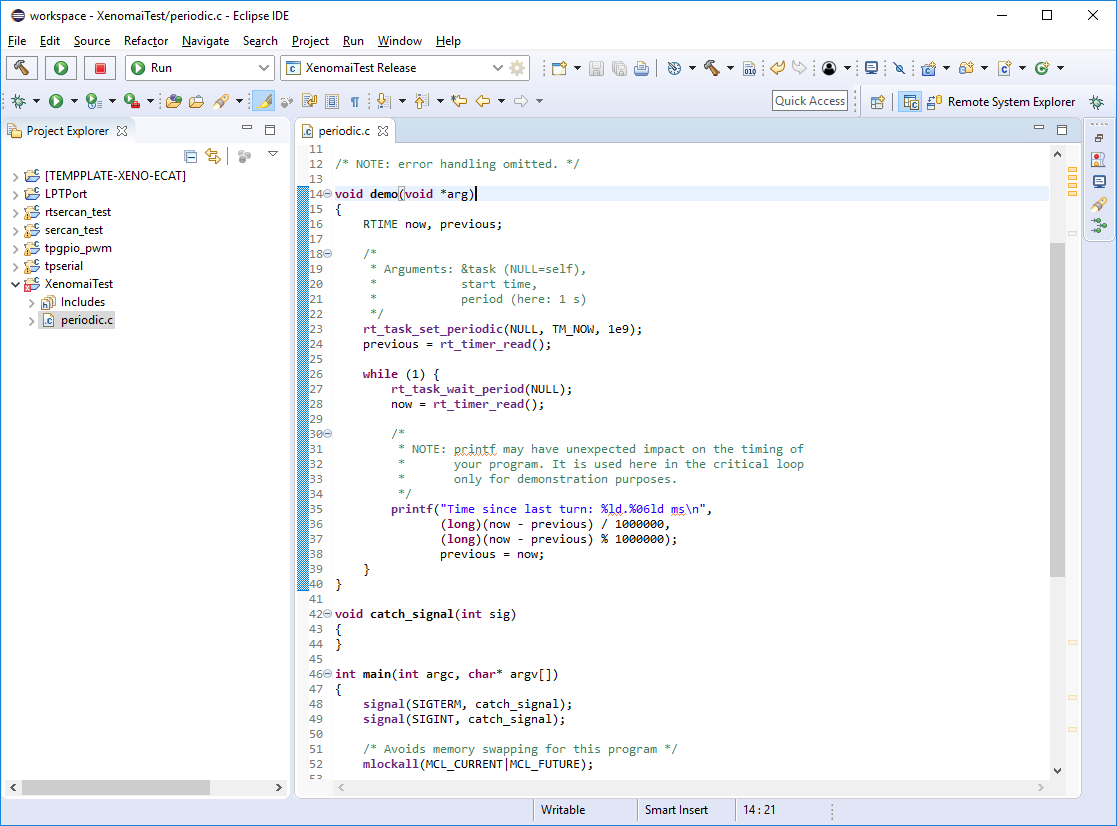

설정 후 Project Explorer 에서 몇 가지 예제 프로젝트를 확인 할 수 있습니다. 만약 Project Explorer에 예제 프로젝트가 불러와 지지 않았다면, File > Import > General > Existing Projects into Workspace 를 누른 후 예제프로젝트 경로를 설정하여 프로젝트들을 임포트 하실 수 있습니다.
각 예제 프로젝트에 대한 설명은 다음과 같습니다. 예제 프로젝트의 빌드 테스트를 통해 모든 플랫폼 도구가 제대로 작동하는지 확인할 수 있습니다.

XenomaiTest 예제 프로젝트는 Xenomai의 실시간 성능 테스트를 위한 예제로 정확히 1초 주기로 시간을 프린트하도록 합니다.
프로젝트 빌드하기: Project Explorer 패널에서 XenomaiTest 프로젝트를 마우스 오른쪽 버튼으로 클릭, Build Configuration | Set Active | Release 를 선택
프로젝트를 다시 마우스 오른쪽 버튼으로 누르고 Build Project 를 선택
