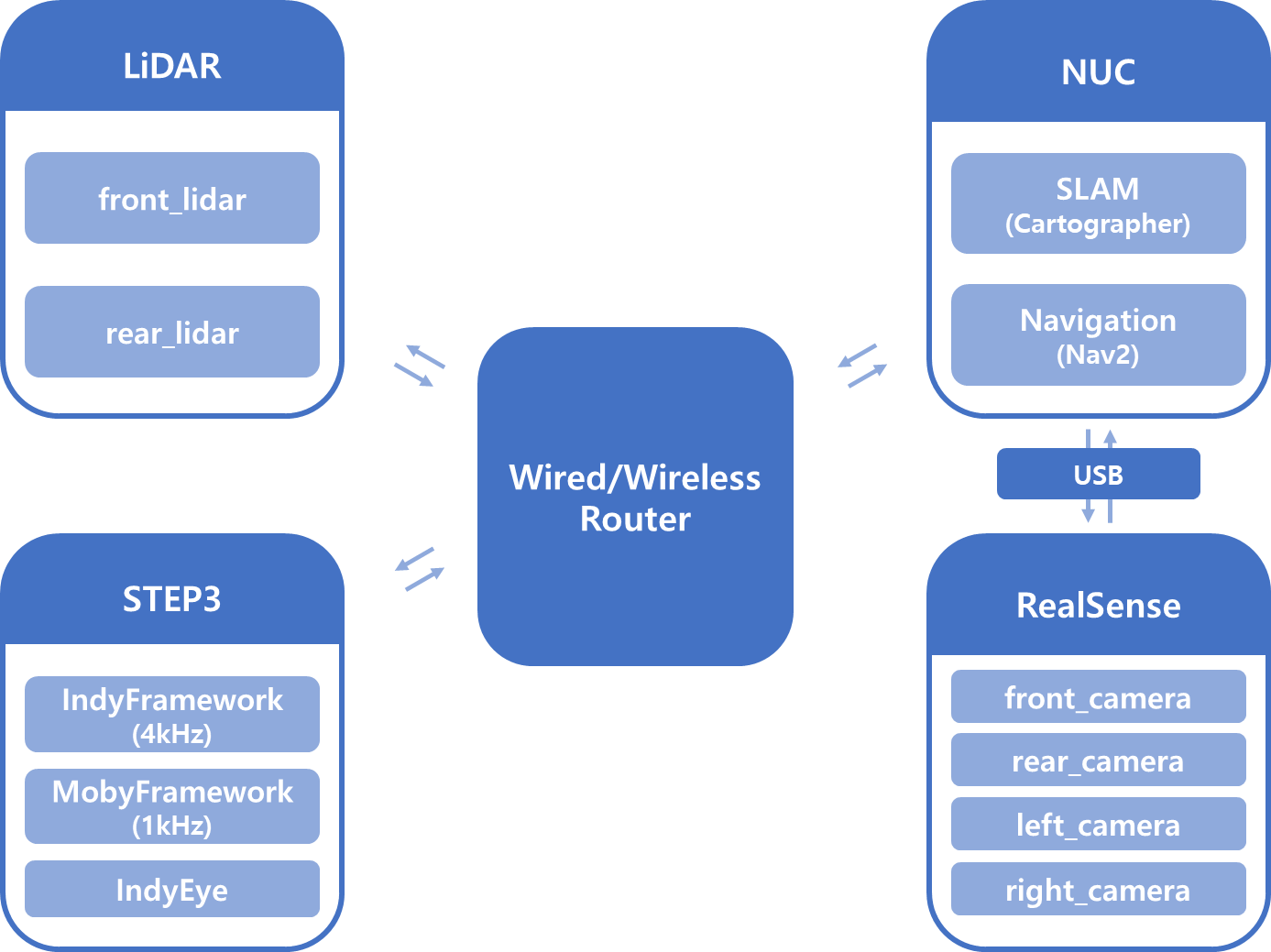

Moby 구성 요소간 통신 체계
위 그림은 Moby-RP 구성품 간의 통신 체계를 나타내고 있습니다.
Moby는 STEP3의 제어 프레임워크에 의해 실시간 제어되며, 자율주행 및 기타 응용 기능 개발을 지원하기 위해 2개의 LiDAR와 4개의 RGBD 카메라가 탑재되어 있습니다.
