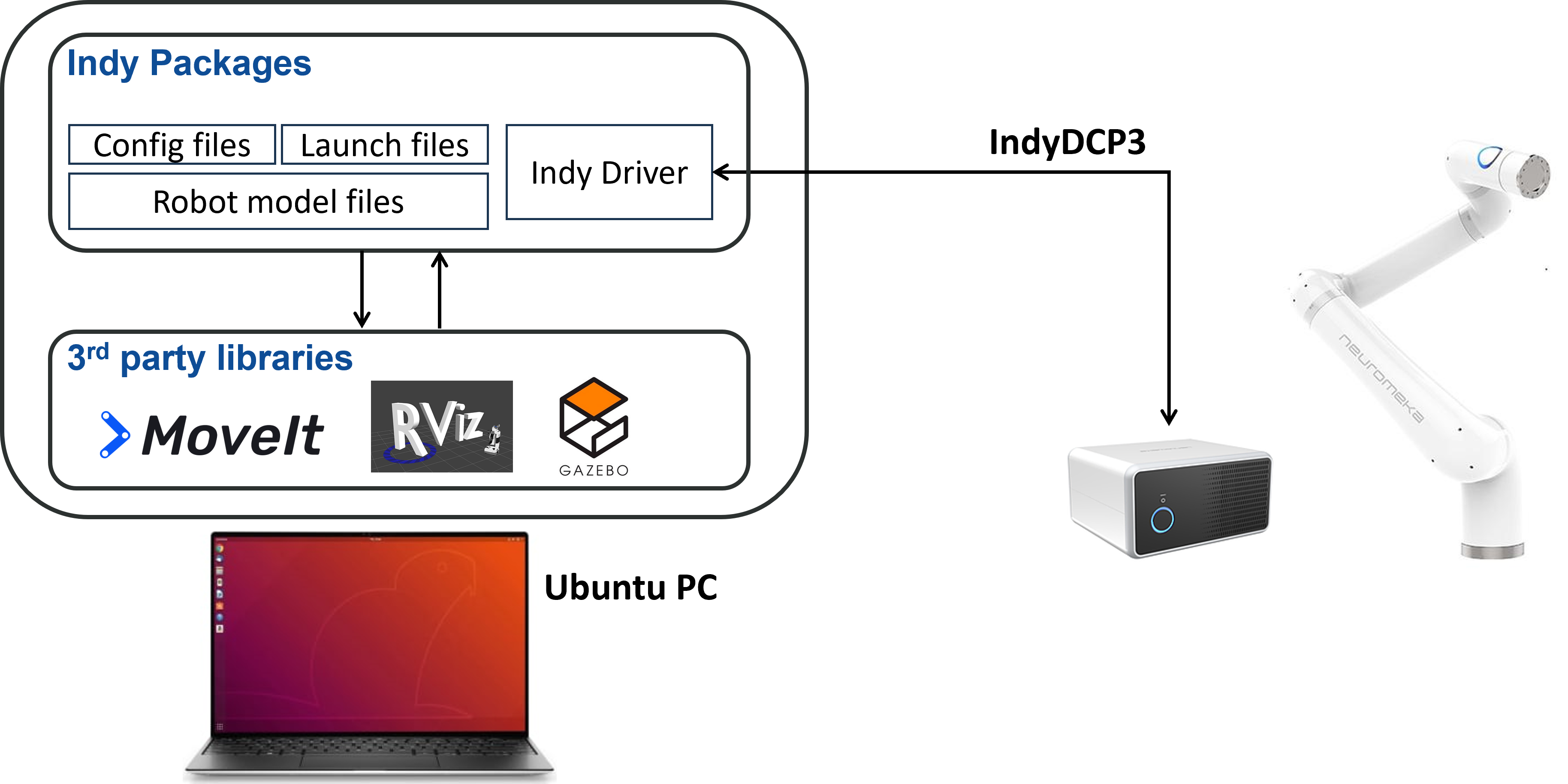

ROS (Robot Operating System)는 복잡한 로봇 시스템 개발을 가능하게 하는 소프트웨어 프레임워크입니다. ROS2는 원래의 로봇 운영 시스템(ROS)의 성공을 기반으로 모듈성, 확장성 및 상호 운용성을 향상시켰습니다. 다양한 프로그래밍 언어와 플랫폼을 지원하도록 설계되었으며, 개발자와 사용자의 대규모 활발한 커뮤니티에 의해 지원됩니다.
Neuromeka에서 제공하는 ROS2 패키지는 IndyDCP3를 통해 Indy Framework와 통신합니다. Indy 연동을 위한 ROS2 패키지는 ROS2 Humble 과 ROS2 Jazzy 버전에서 테스트되었습니다. ROS2 버전에 대한 자세한 정보는 ROS2 릴리스를 참조하십시오.

Indy 패키지 목록
- indy_description : Indy 모델(Indy7, Indy7_V2, IndyRP2, IndyRP2_V2, Indy12) 포함
- indy_driver : ROS2와 Indy 간의 통신 드라이버
- indy_gazebo : Indy의 Gazebo 시뮬레이션 구성
- indy_moveit : Indy의 Moveit 구성
