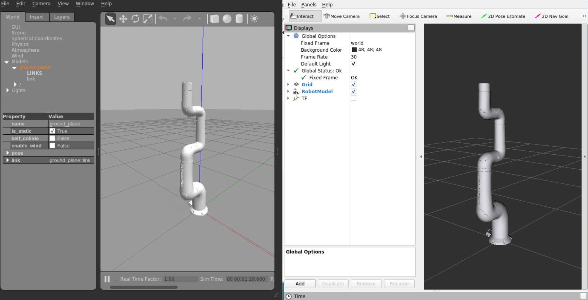

아래 명령을 통해 Indy7 로봇 모델이 로드된 Gazebo 시뮬레이터를 실행합니다.
roslaunch indy_gazebo indy_gazebo.launch indy_type:=indy7 rviz:=true
명령어를 실행하면 아래와 같이 Gazebo 창과 Rviz 창이 실행됩니다.

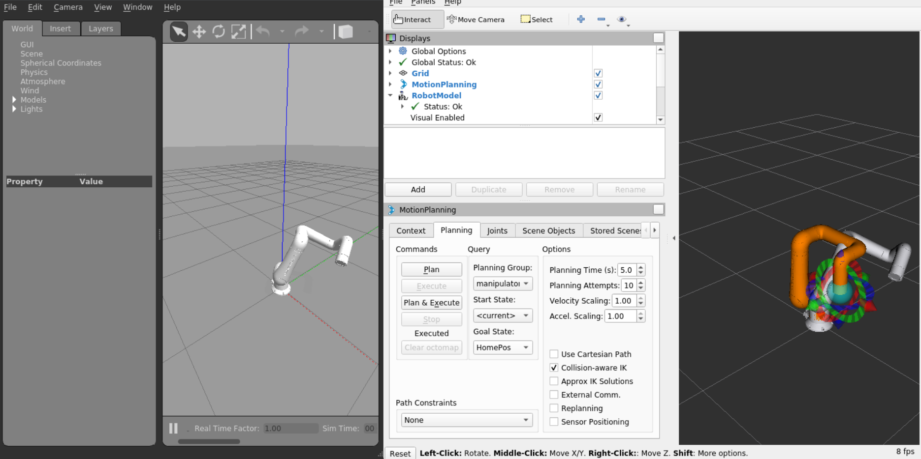

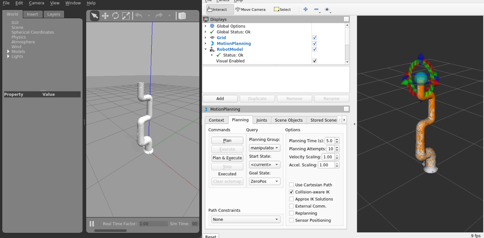

roslaunch indy_moveit moveit_gazebo.launch indy_type:=indy7

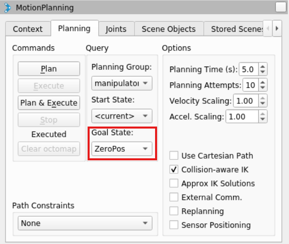

아래 그림에서 Goal State를 선택하면, 2개의 사전 정의된 목표(HomePos, ZeroPos)가 있습니다. Plan & Execute 버튼을 누르면 로봇이 목표 위치로 이동합니다.

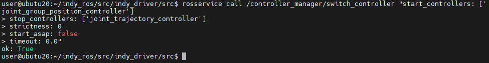

아래 명령어를 통해 Gazebo 컨트롤러를 변경합니다.
rosservice call /controller_manager/switch_controller
"start_controllers: ['joint_group_position_controller']
stop_controllers: ['joint_trajectory_controller']
strictness: 0
start_asap: false
timeout: 0.0"
