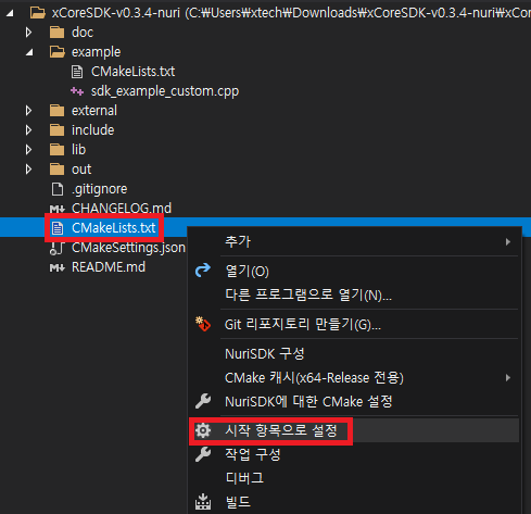

NURI SDK 를 빌드하기 위해선, CMakeLists.txt 를 시작 항목으로 설정 해야 합니다. 프로젝트를 열어, CMakeLists.txt 를 시작 항목으로 설정합니다.
CMkaeLists.txt 시작 항목으로 설정하기
