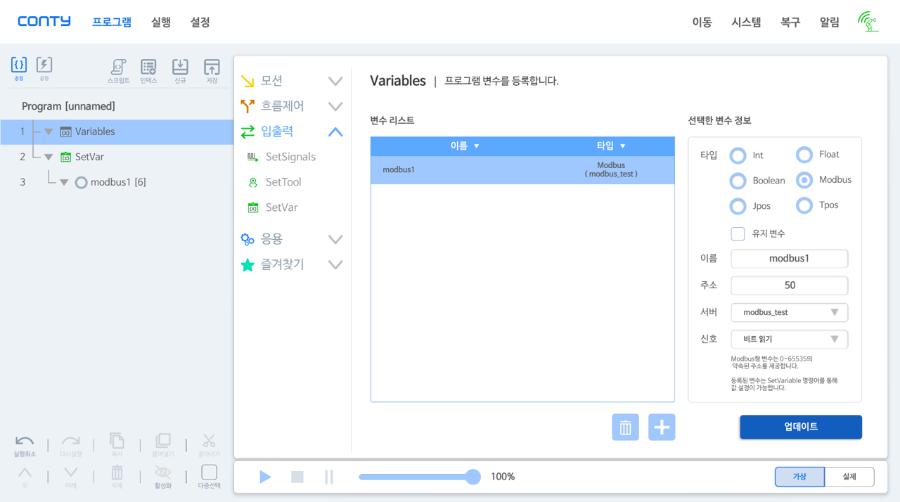

모드버스TCP를 통한 Conty 로봇 프로그래밍 방법

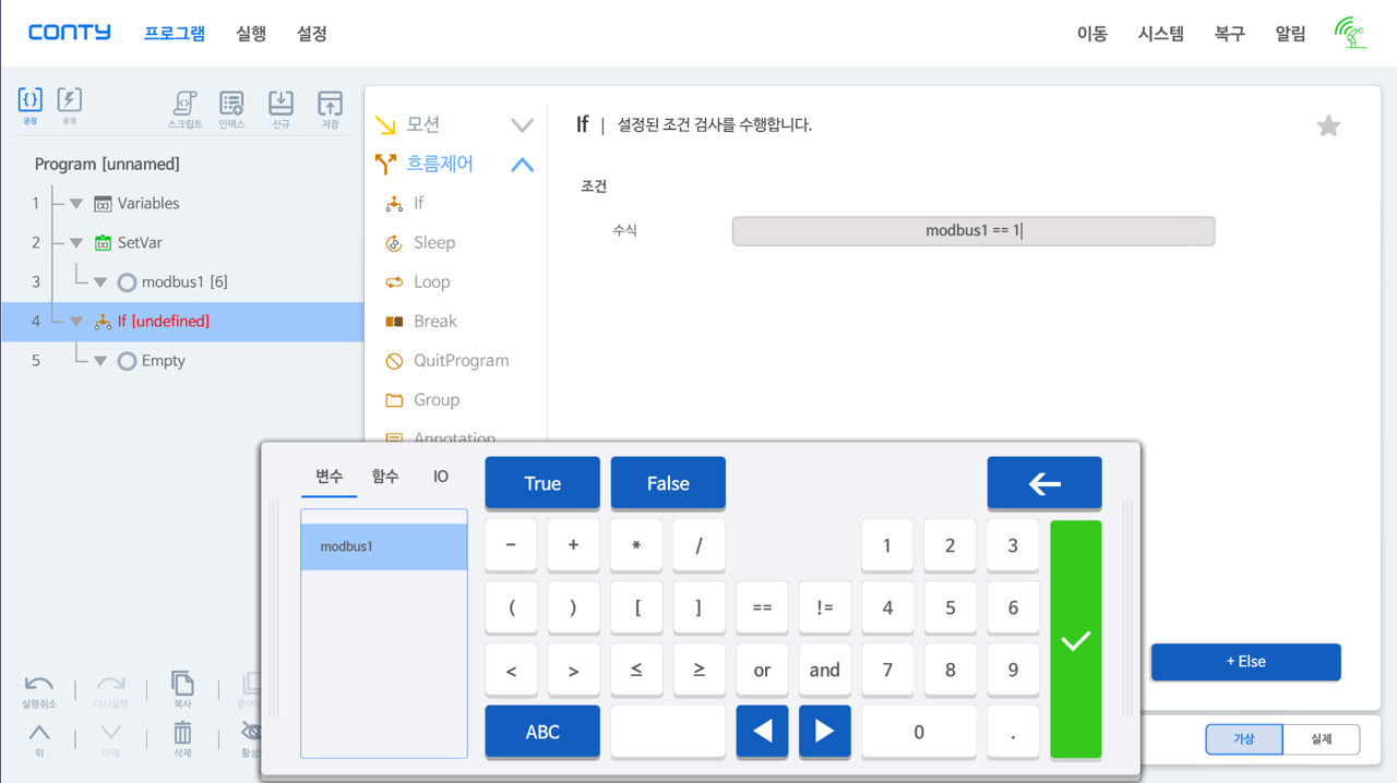

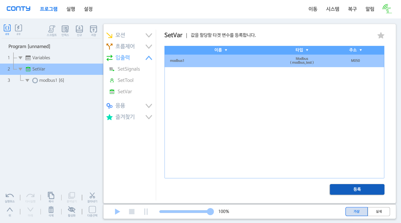

Conty에서는 Variables 커맨드를 통해 모드버스 변수를 정의하고, SetVar 커맨드를 통해 변수에 값을 할당할 수 있습니다. 또한 If와 같은 조건 커맨드에서 '수식' 입력을 통해 정의된 모드버스 값에 따른 로직을 구현할 수 있습니다.
아래는 Conty에서의 SetVar와 조건문 입력의 예시를 나타냅니다.

메모리 주소 중 레지스터 0 ~ 999까지는 사용자 영역으로서, 사용자가 자유롭게 필요한 메모리 주소를 변수로 할당하여 Read와 Write 관계없이 사용가능합니다.
Conty 프로그램에서는 아래의 그림과 같이 Modbus 변수를 통해서 사용자 영역 주소에 자유롭게 접근할 수 있습니다.
