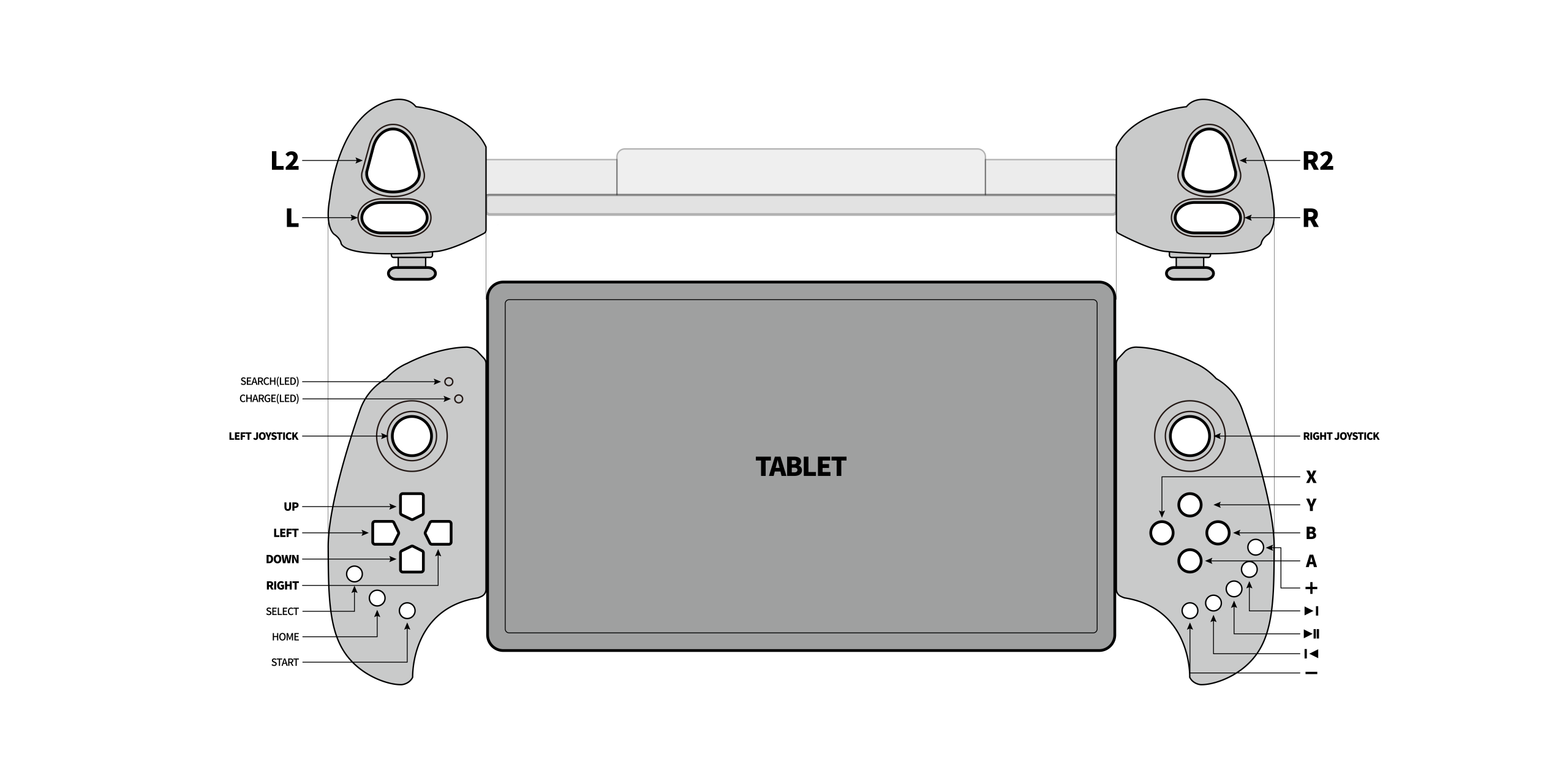

조이패드 버튼 구성
Moby 조이패드의 버튼 구성
Moby 조작 가이드
버튼 기능
L2 조이패드 활성화 버튼
LEFT JOYSTICK L2 버튼을 누른 상태일 경우, Moby를 전후좌우로 이동 시킵니다.
RIGHT JOYSTICK L2 버튼을 누른 상태일 경우, Moby를 좌우로 회전시킵니다. LEFT JOYSTICK과 동시 조작도 가능합니다.
HOME 길게 눌러 조이패드를 켜거나 끕니다.
Y Moby 속도를 빠르게 합니다.
A Moby의 속도를 느리게 합니다.
SEARCH LED 연결 상태 표시등 (점등: 연결됨, 점멸: 연결 중, 빠른 점멸: 페어링 중)
C TYPE PORT 조이패드 충전용 USB-C Type 포트

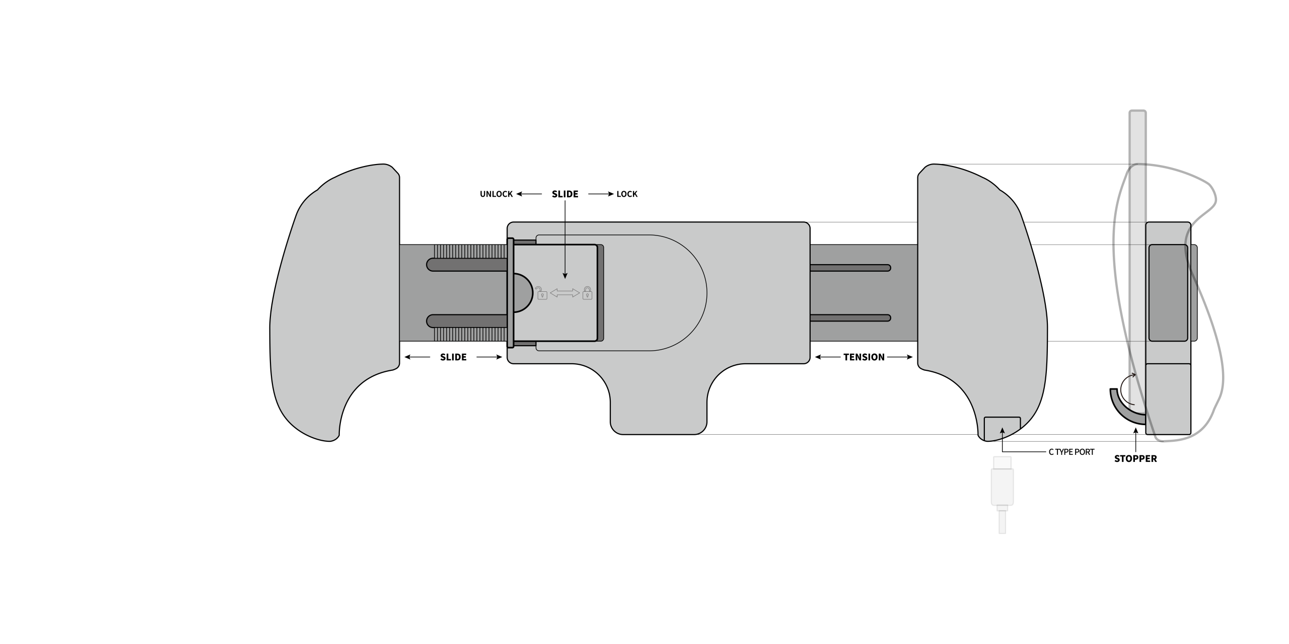

태블릿에 결합하기
태블릿 결합을 위한 조정 장치 및 스토퍼
  • 조이패드 후면의 슬라이드를 이용해 태블릿 크기에 맞춰 최대 길이를 조정할 수 있습니다.
  • 전면 아래쪽 스토퍼로 태블릿의 아랫면의 지지해 더 단단하게 태이블을 고정할 수 있습니다.
