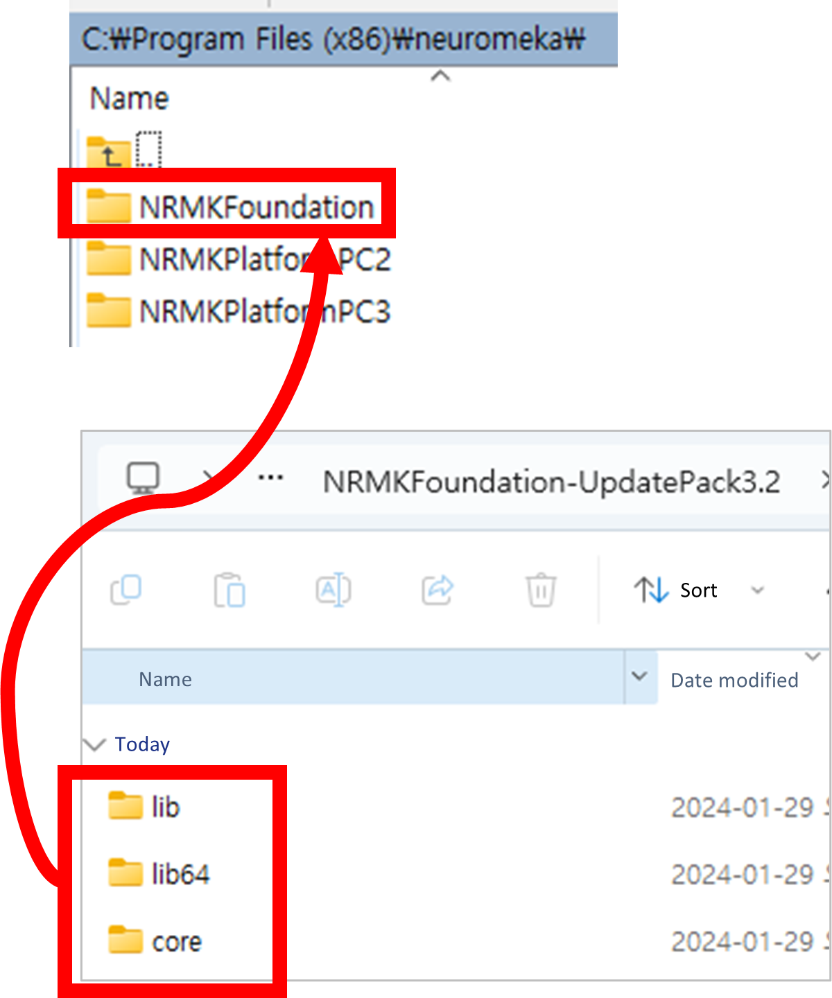

2. NRMKFoundation 업데이트:
  • C:\Program Files (x86)\neuromeka\NRMKFoundation 폴더에, 이전 단계에서 다운로드한 NRMKFoundation-UpdatePack3.2 를 추출하여 얻은 파일을 배치합니다. 기존 파일을 덮어쓰세요.

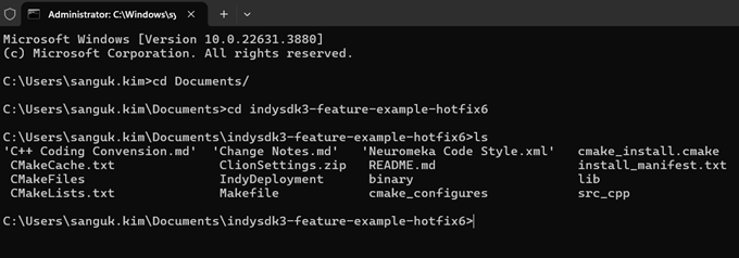

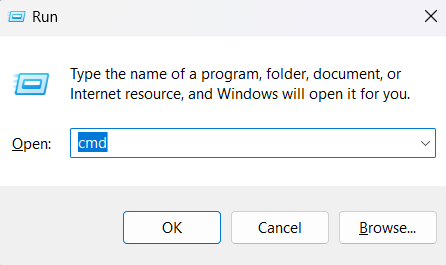

    2. Windows 명령 프롬프트 열기
    • Win+R을 누르고 cmd를 입력한 후 Enter를 눌러 명령 프롬프트를 엽니다.
      Open Windows Command Prompt
    3. 소스 디렉토리로 이동
    • 명령 프롬프트에서 소스 디렉토리로 이동합니다:
      Navigate to the Source Directory

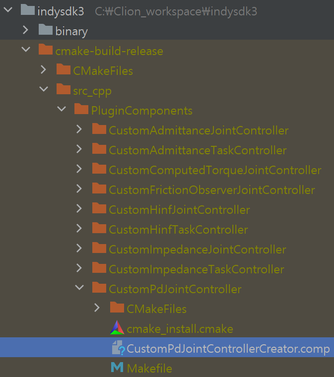

    5. 빌드 완료
    • 빌드가 완료되면 빌드된 파일은 SDK 코드 저장소의 다음 위치에 comp 파일 타입으로 저장됩니다: your_source_directory/IndyDeployment/PluginComponents

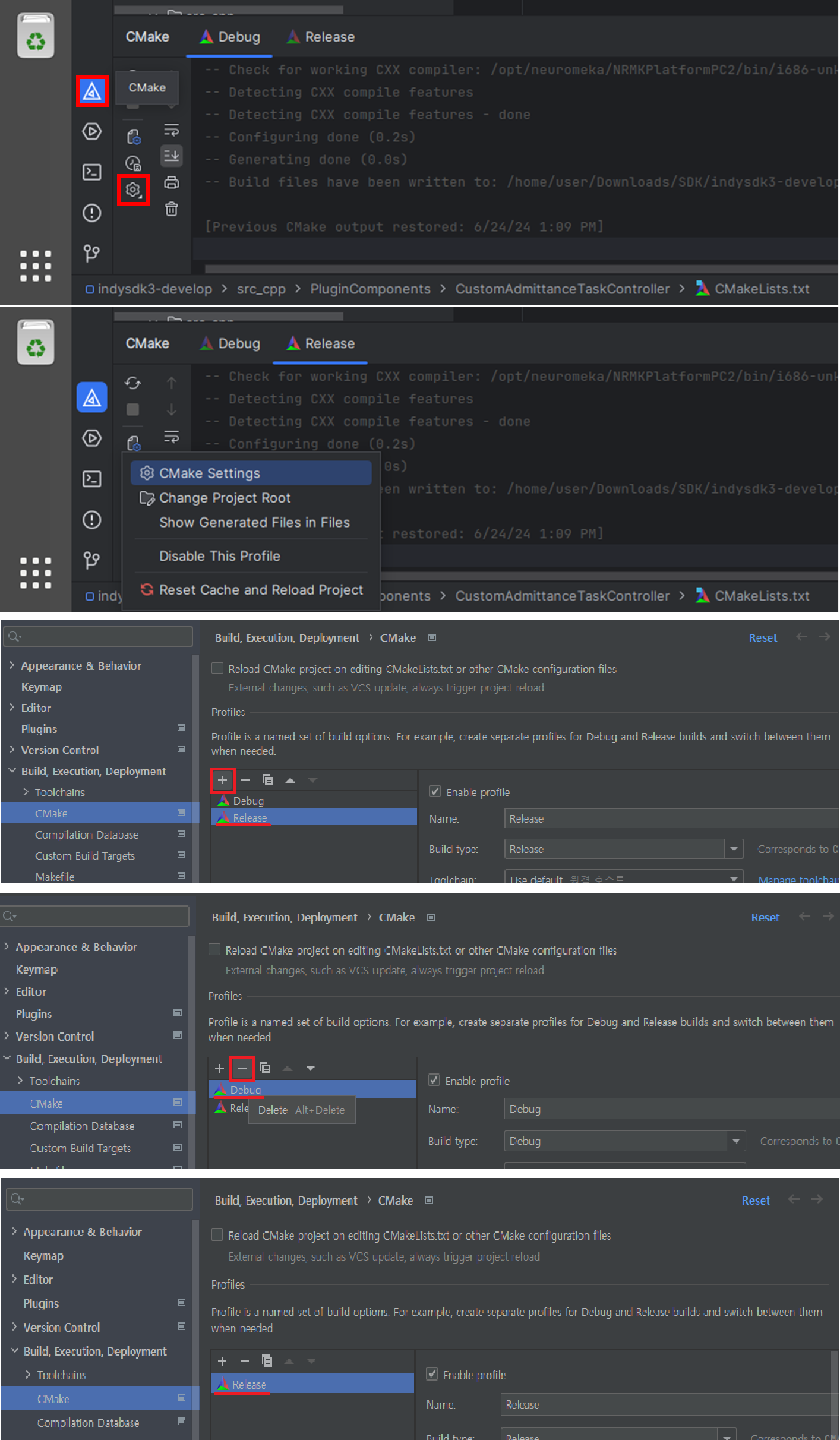

    a. CLion 애플리케이션을 실행하여 프로젝트 작업을 시작합니다.
    b. GitLab에서 다운로드한 소스 코드 파일로 이동합니다. 이곳에서 프로젝트를 편집하거나 빌드할 수 있습니다.
    c. CMake 버튼을 클릭하여 빌드 시스템 설정을 관리합니다.
    d. Gear 아이콘(설정)을 클릭하여 프로젝트 설정에 접근합니다.
    e. CMake Settings 을 선택하여 프로젝트의 빌드 구성을 조정합니다.
    f. + 버튼을 클릭하여 새 구성을 추가합니다. 최종 배포를 위해 프로젝트를 최적화하려면 Release를 선택합니다.

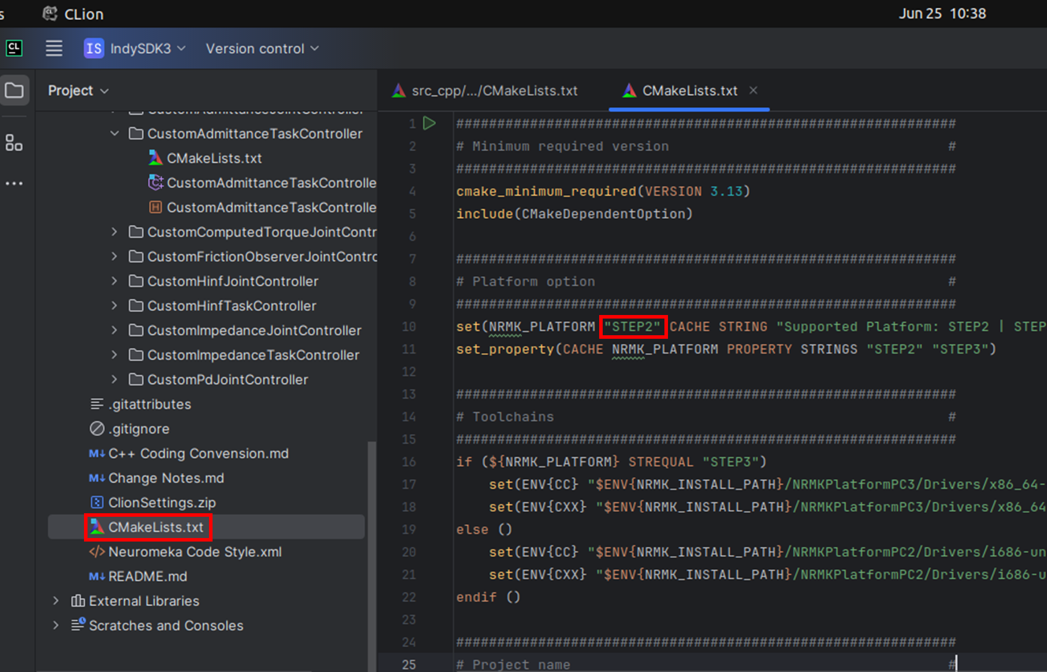

    a. CMakeLists.txt 파일 열기.
    b. 파일 내에서 NRMK_PLATFORM 변수를 찾아 사용 중인 STEP(예: STEP2 또는 STEP3)에 맞게 변경합니다.
    c. 변경 사항 저장.

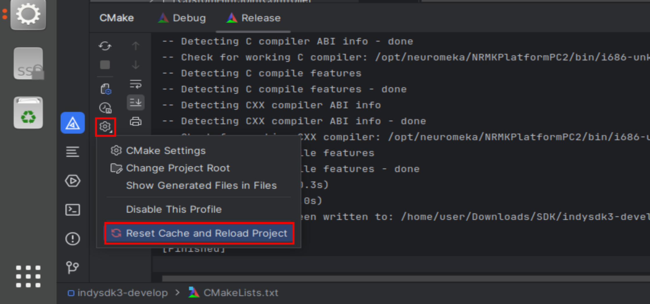

    4. CMake 설정 완료
    Complete CMake Setup
    a. 기어 아이콘을 클릭합니다.
    b. Reset Cache and Reload Project 를 선택합니다.

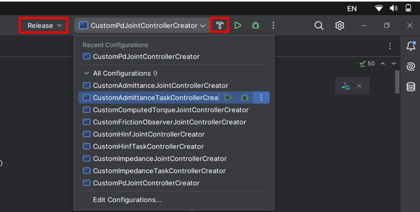

    5. 프로젝트 빌드
    Build the Project
    a. 드롭다운에서 빌드할 컨트롤러를 선택합니다.
    b. 해머 버튼을 클릭하여 빌드를 시작합니다.
    6. 빌드 완료
    Verify Build Completion
    a. 빌드가 완료되면 빌드된 파일은 다음 경로에 저장됩니다: cmake-build-release/src_cpp/PluginComponents
