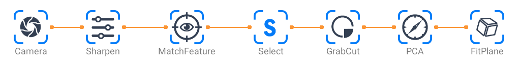

그래프 구성이 완료되면 아래와 같은 모습을 확인하실 수 있습니다.
생성된 그래프

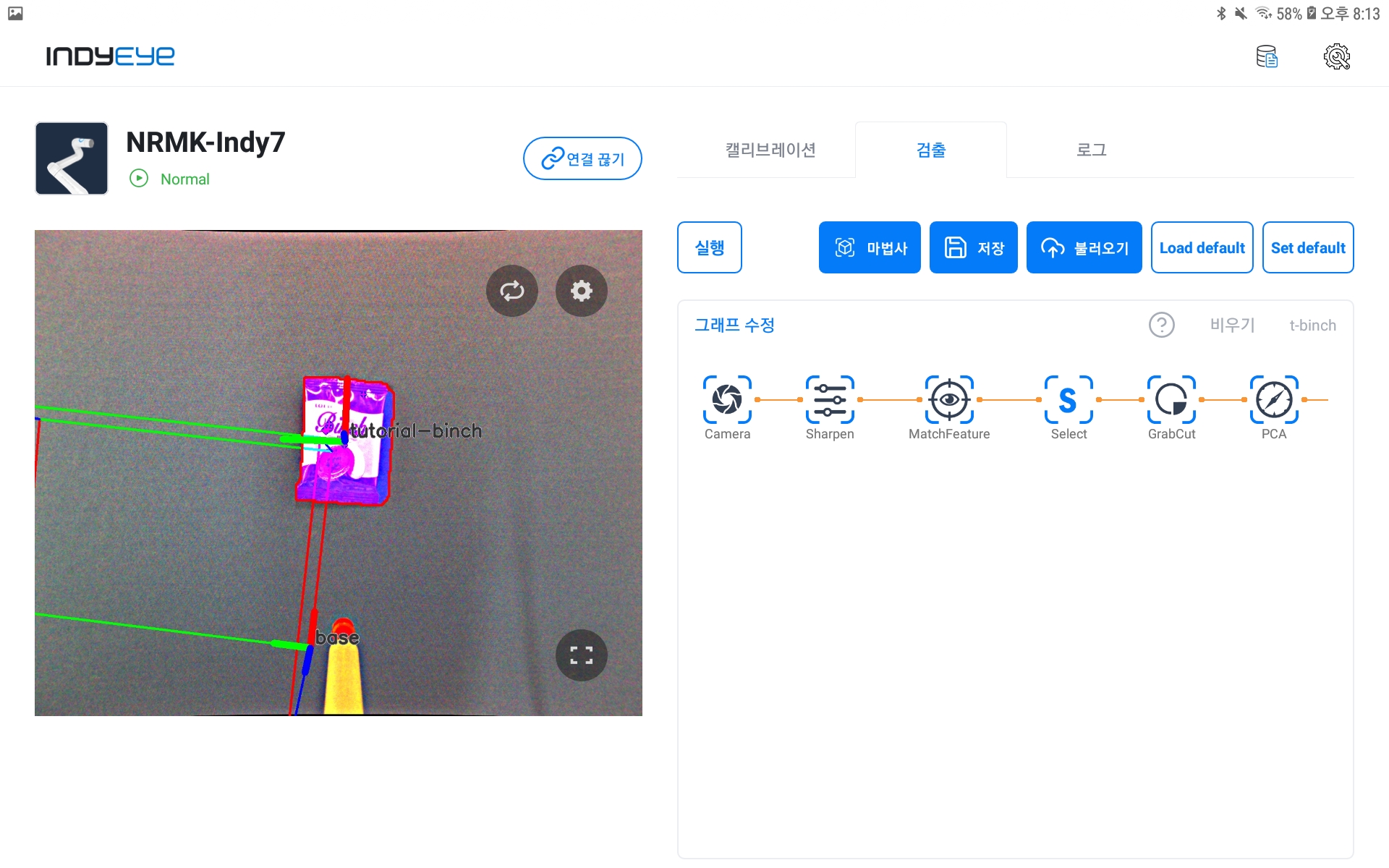

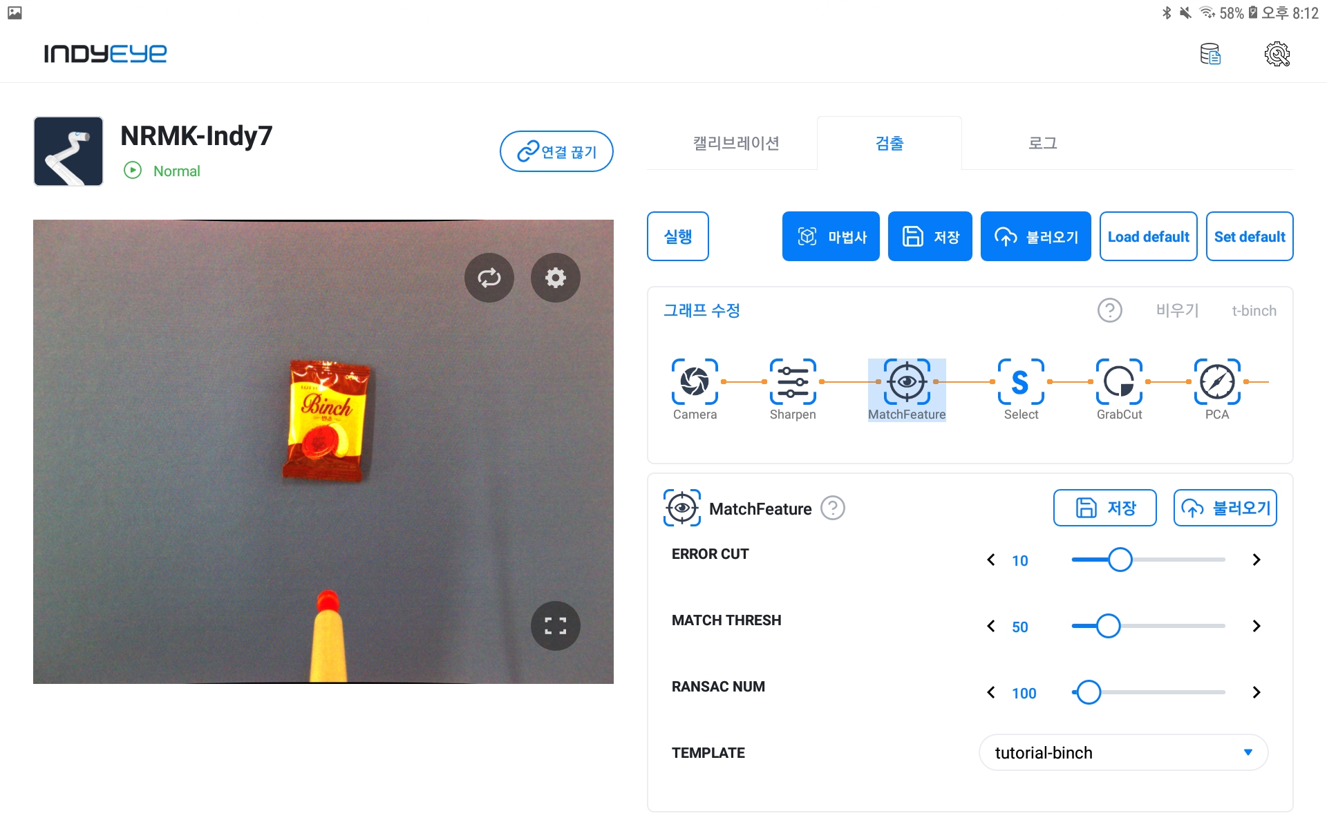

완성 된 그래프 모듈 중 MatchFeature 의 세부 설정으로 들어간 다음, TEMPLATE 드롭다운 항목에서 이미지 저장 시 입력했던 이름을 선택합니다.
MatchFeature 모듈 설정

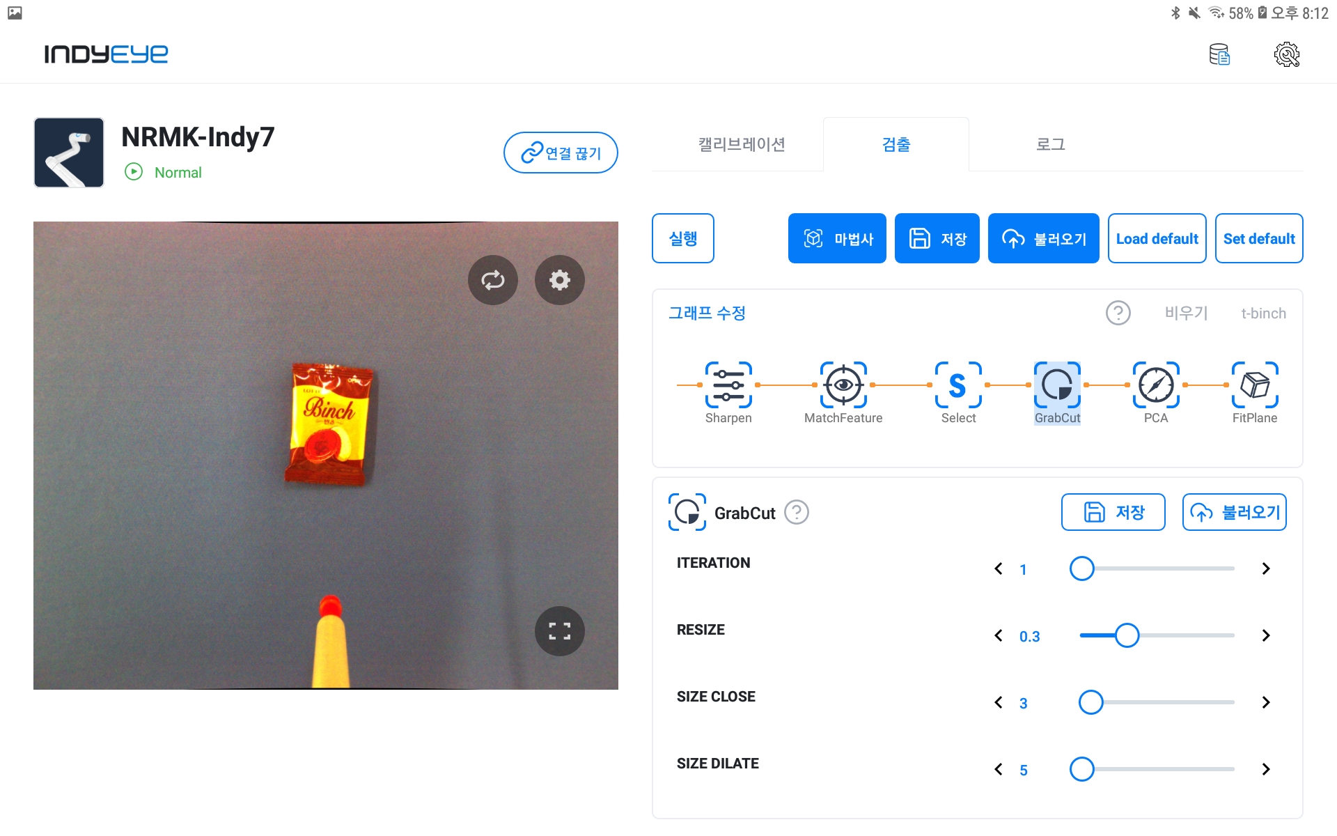

이제 GrabCut 모듈을 사용하여 영역분할을 진행합니다. SIZE CLOSE, SIZE DILATE 를 적절히 조절하여 인식된 물체 영역을 결정합니다. 이 때, 화면이 너무 밝거나 어두울 시, 카메라 영상 화면의 새로고침 버튼을 눌러 노출 설정을 자동 조절한 후 파라미터 설정을 진행합니다.
영역 분할 알고리즘 적용
위 과정까지 완료 후, 실행 버튼을 눌러 물체 인식 결과를 확인할 수 있습니다. 인식 결과가 정상적이면, 해당 그래프를 저장합니다.
첫 번째 시편 인식 결과

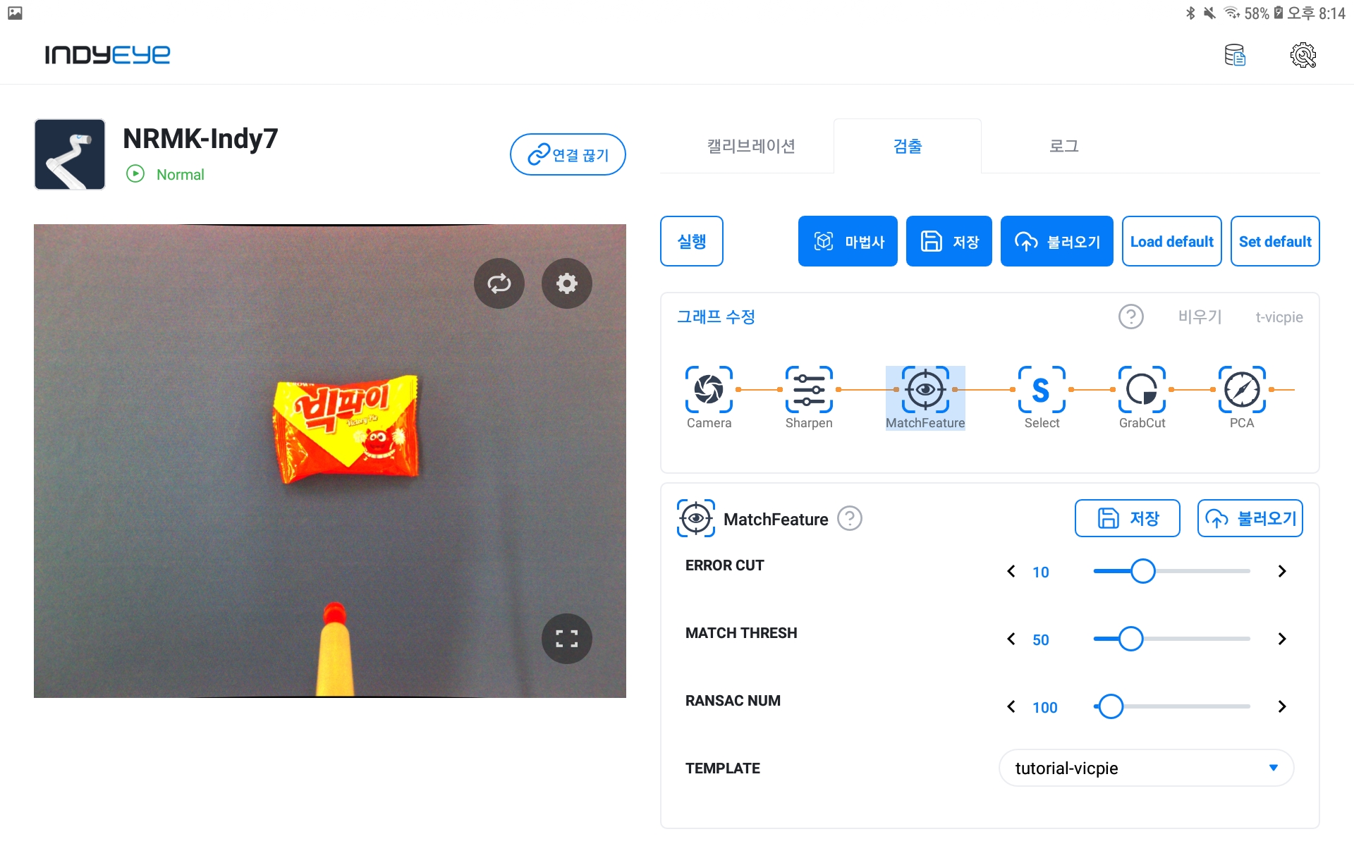

이제 위 과정을 동일하게 두 번째 시편에 대해서도 진행합니다. 아래 그림과 같이 시편을 준비한 후, 마법사를 사용하여 생성된 그래프를 다시 수정합니다. MatchFeature 의 세부 설정으로 들어간 다음, TEMPLATE 드롭다운 항목에서 두 번째 시편 이미지 저장 시 입력했던 이름을 선택합니다.
MatchFeature 모듈 설정

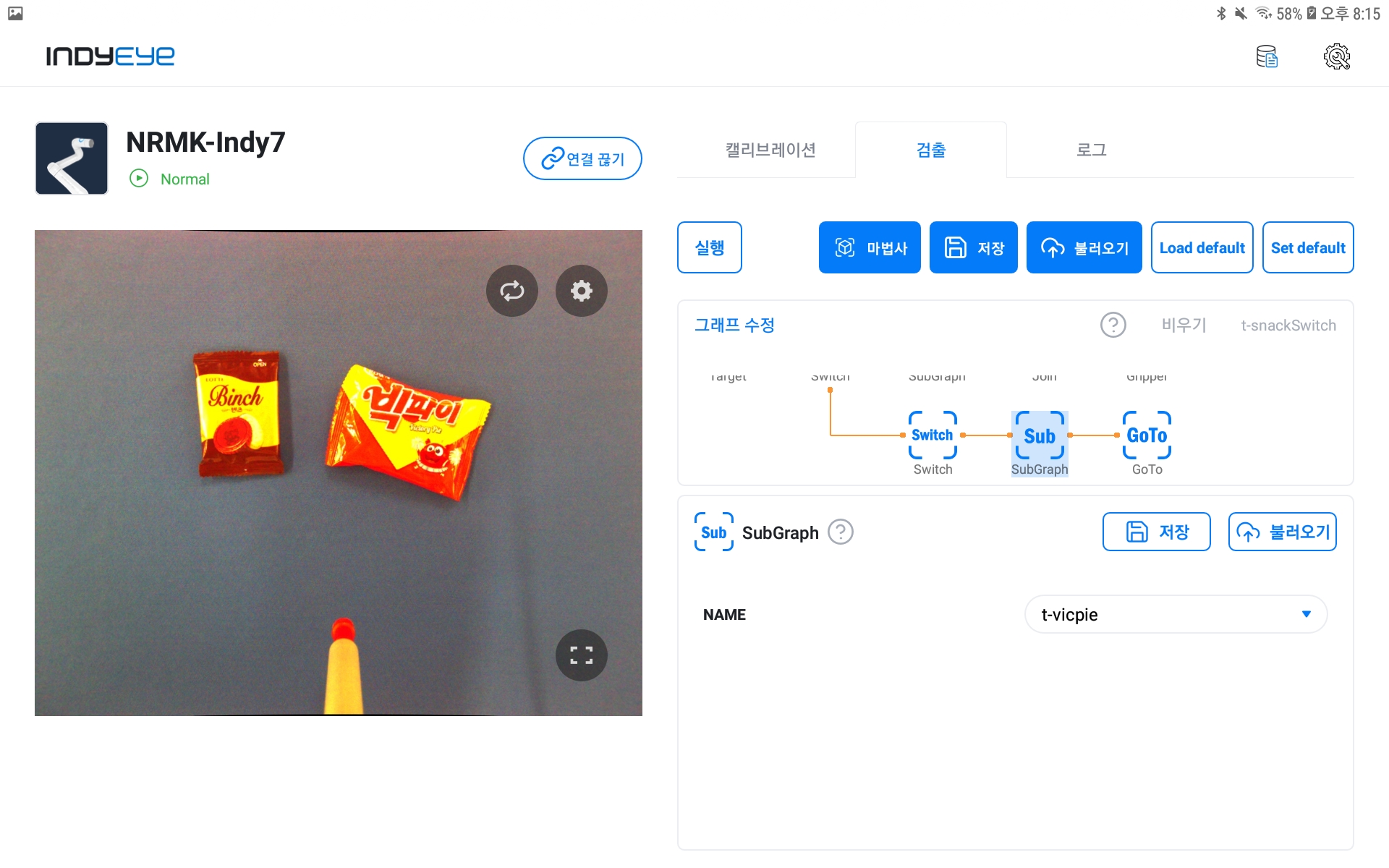

물체 인식 그래프를 2가지 시편에 대해 모두 저장한 후, 이제 픽 앤 플레이스 과정을 진행하도록 합니다. 먼저 현재 그래프를 초기화하기 위해 그래프 창의 비우기 버튼을 누르고, 그래프 수정을 클릭하여 아래와 같이 그래프를 구성합니다.
픽 앤 플레이스 그래프 구성
참고로, 앞서 저장한 그래프에서 그리퍼 미사용이 아닌 그리퍼 사용으로 마법사를 진행하면, 단일 물체에 대한 픽 앤 플레이스 작업도 진행할 수 있습니다. 본 예제에서는 다양한 시편에 대한 픽 앤 플레이스 과정에 대해 설명하며, 단일 물체 픽 앤 플레이스 작업도 이후에 설명되는 Conty 설정을 참고하여 진행할 수 있습니다.

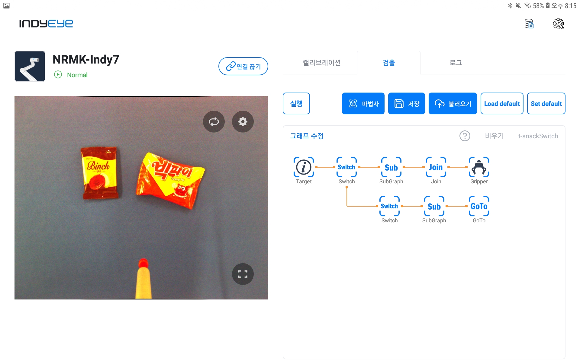

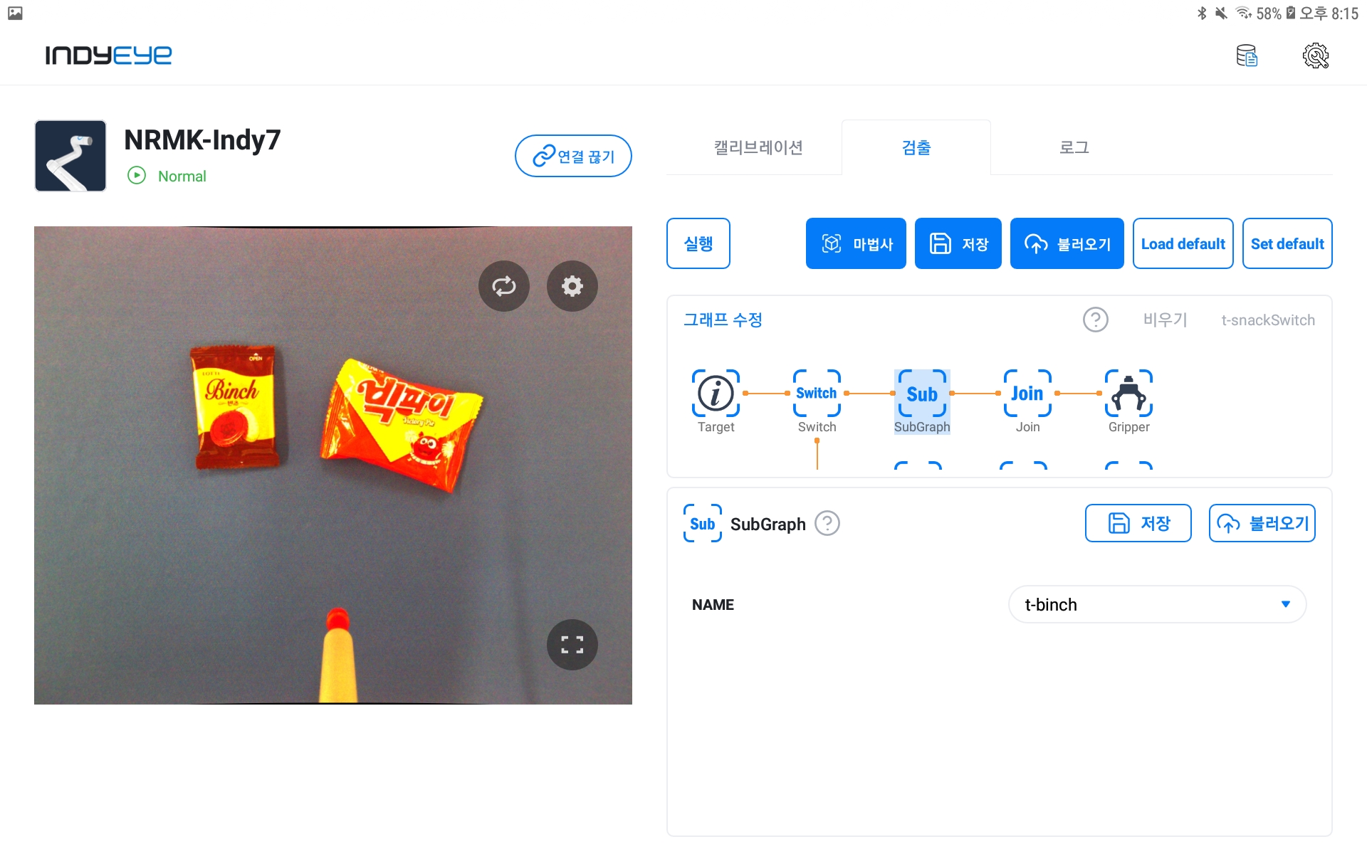

그래프 가장 처음 배치한 Target 은 인식 대상 물체를 지정하는 테스트용 모듈입니다. 테스트 후, Conty 와 연동 시에는 삭제되어야하며, Conty 에서 지정한 대상을 인식하도록 변경하여야 합니다. 먼저, 구성 된 그래프의 두 SubGraph 의 NAME 항목에 미리 저장해둔 그래프를 선택합니다.
SubGraph 모듈 구성

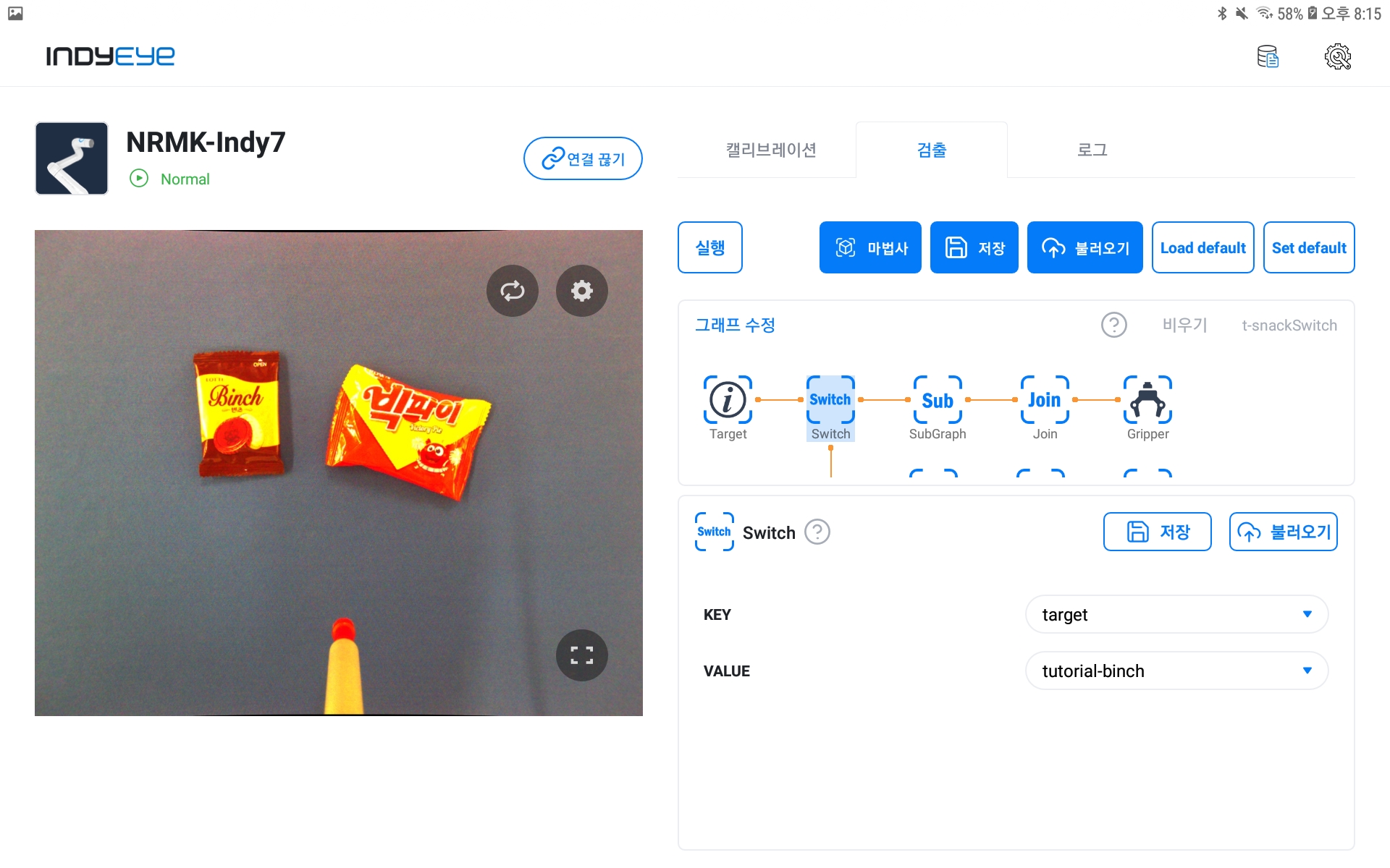

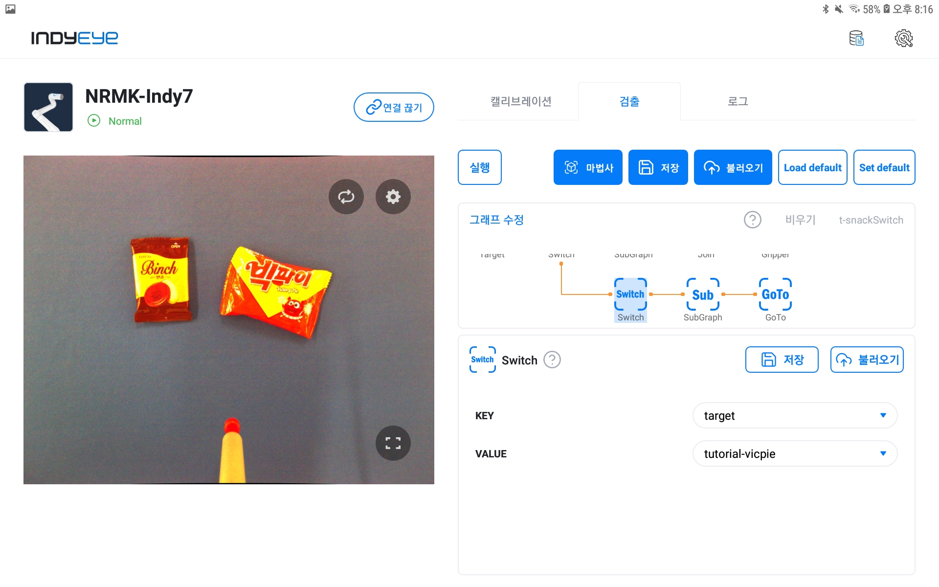

그 다음, 두 Switch 모듈 역시 KEY 를 target 으로, VALUE 각각을 두 가지 시편으로 선택합니다. 즉, Conty 와 연동 시에는 Target 없이 Switch 로만 구성되어 있으며, Conty 연동 시에는 일반적인 스위치 구조로 동작합니다.
Switch 모듈 구성

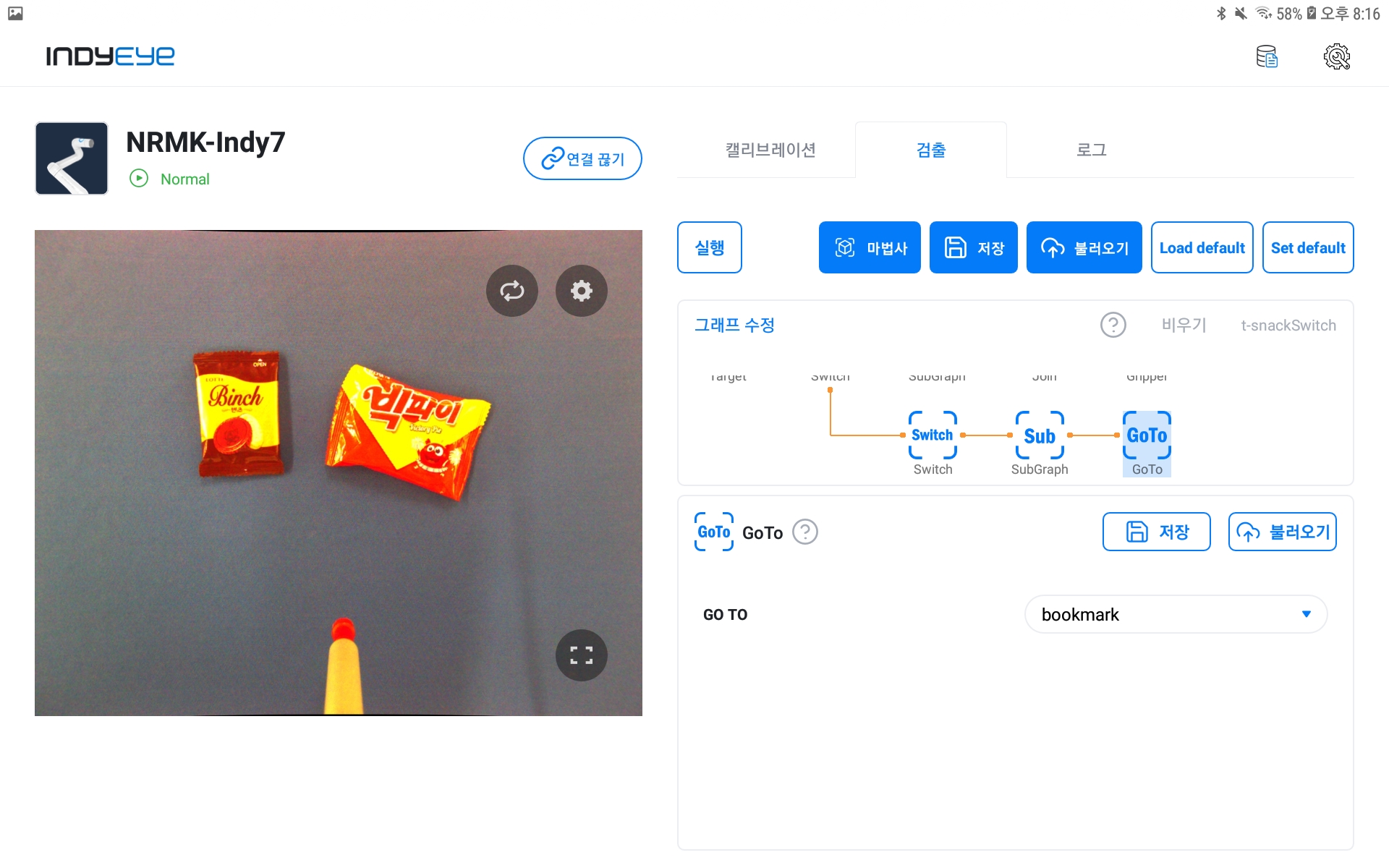

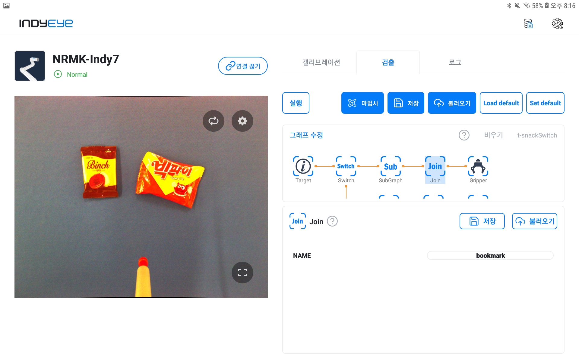

그래프 내의 GoTo 모듈은 Join 으로 이어지며, 각 시편을 인식한 후에는 모두 Gripper 모듈로 이동하여 픽 작업을 수행합니다.
Join 모듈 구성
GoTo 모듈 구성

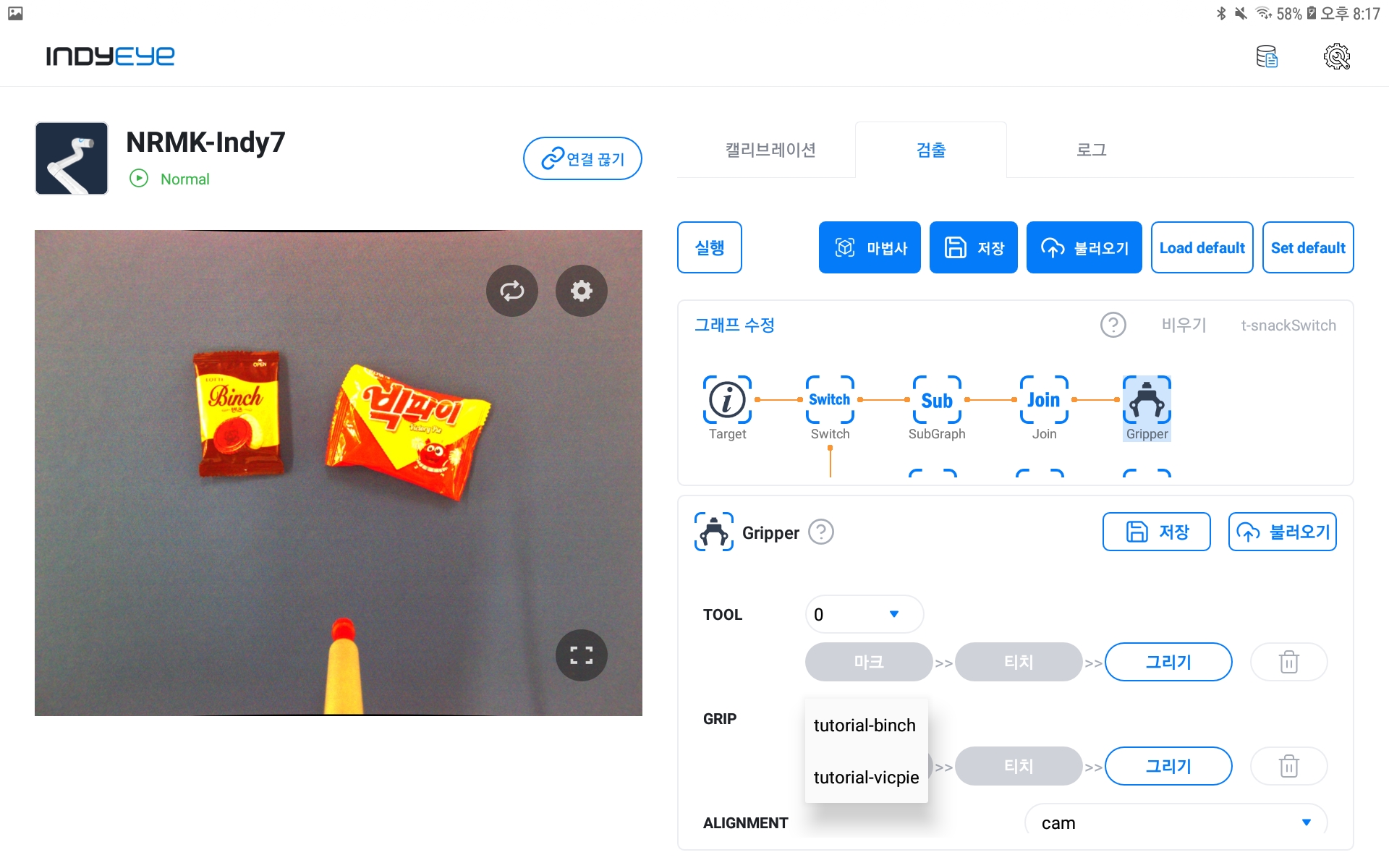

위 설정 후, Gripper 모듈을 설정합니다. 본 예제에서는 진공 그리퍼를 이용하여 물체 파지를 진행합니다. 로봇에 인디아이와 함께 다양한 툴을 장착할 수 있으며, 장착된 후에는 Gripper 모듈을 통해 툴 위치와 파지 위치를 설정해야 합니다. 해당 방법은 그래프 모듈 리스트의 Gripper 모듈 설정 을 참고하여 툴 위치와 파지 위치를 설정하시길 바랍니다.
수동/자동모드 로봇 사용시 주의점
사용중인 로봇이 수동모드/자동모드를 사용중이라면, 위치 티칭시에는 수동모드, 그리고 픽 테스트 실행시에는 자동모드로 변경한 뒤 사용해주셔야 정상적으로 동작할 수 있습니다.

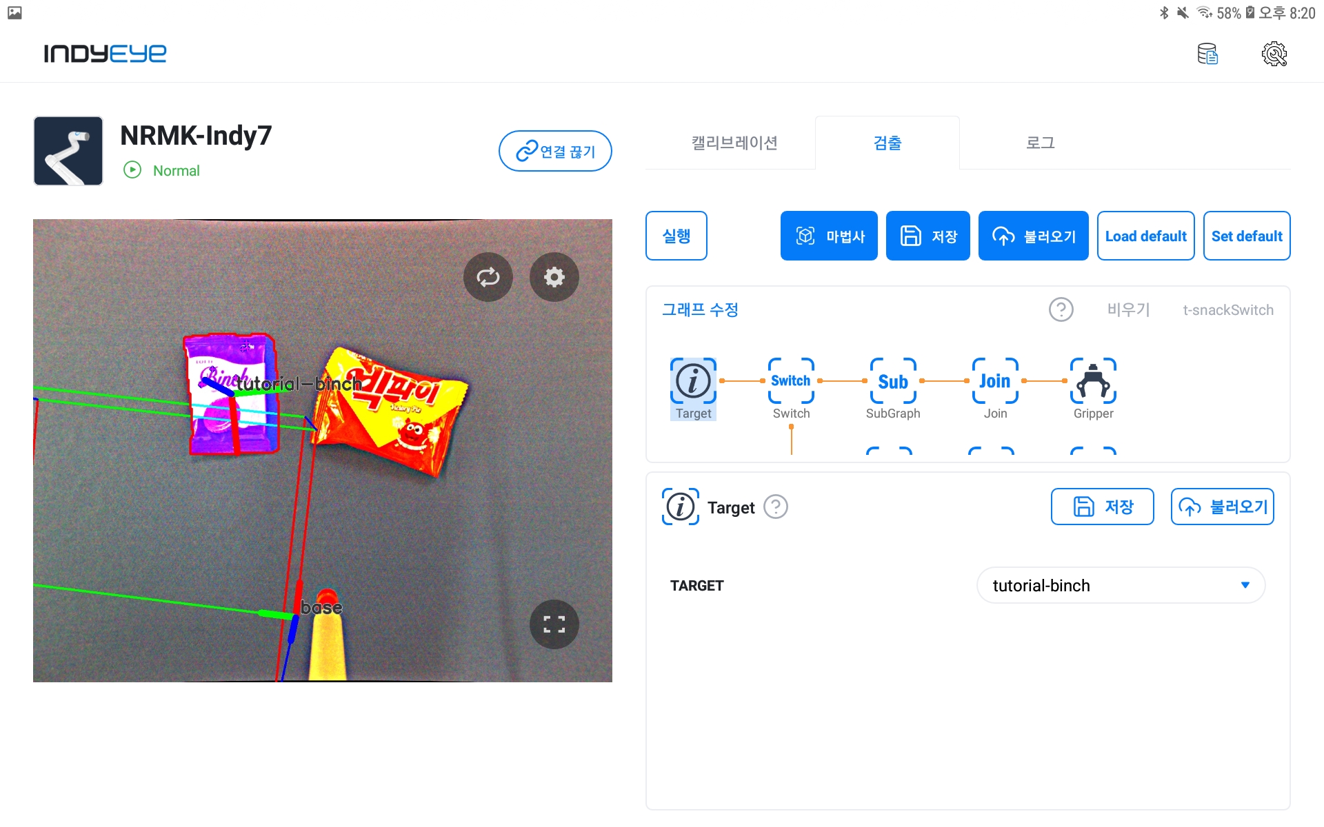

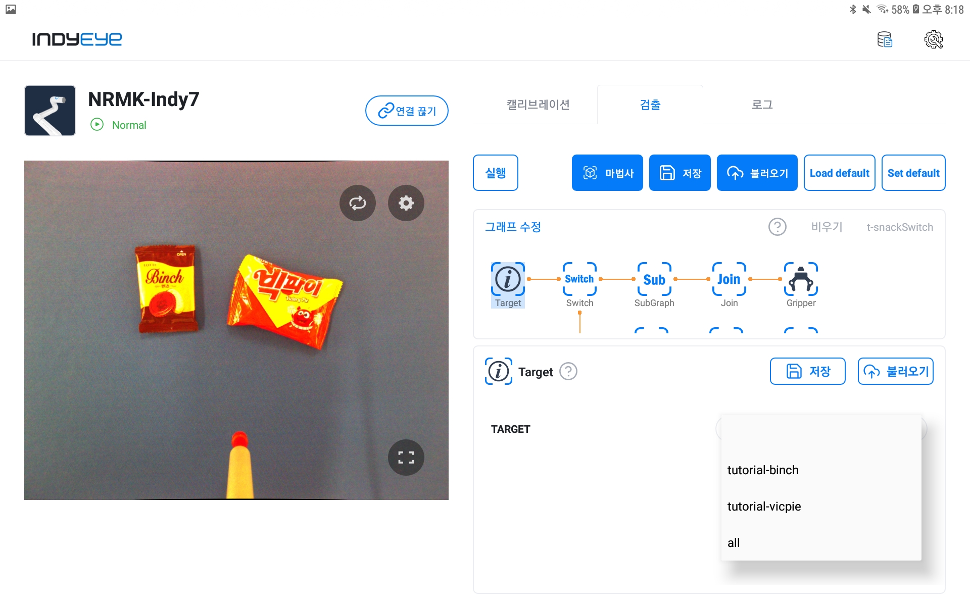

Gripper 모듈 설정 완료 후에는 아래 그림과 같이 GRIP 항목에 시편 리스트가 나타나며, 가장 앞의 Target 모듈에서 원하는 시편을 선택하여 인식 결과를 확인할 수 있습니다.
Gripper 모듈 구성
Target 모듈 구성

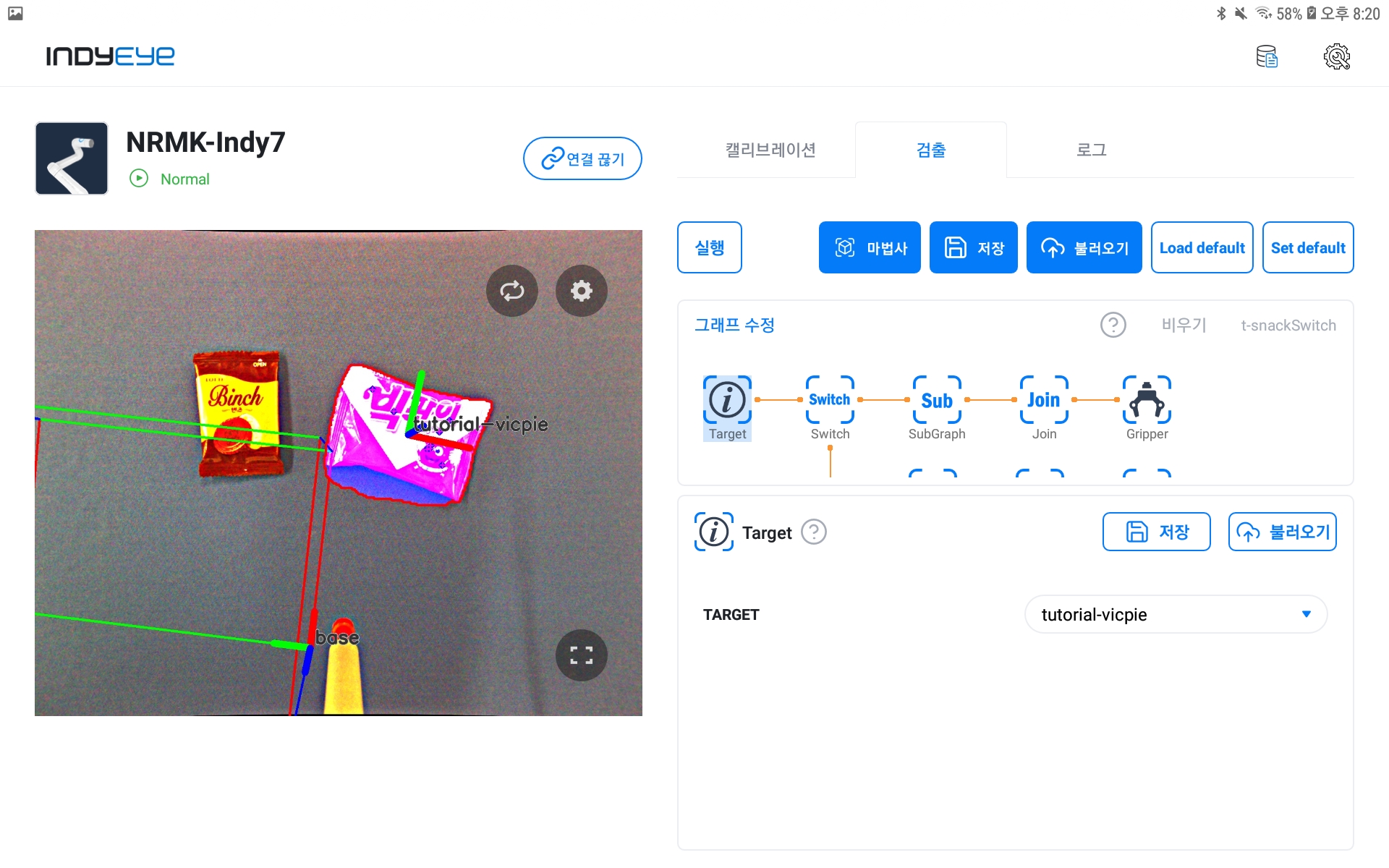

정상적으로 인식 결과가 나타나면 아래와 같은 화면을 확인하실 수 있습니다.
Target 모듈 구성

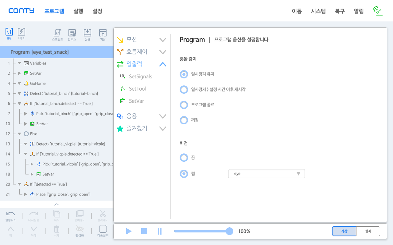

상세 설명에 앞서, Conty 설정을 모두 마치게 되면 아래와 같은 프로그램 트리가 완성됩니다. Conty 의 프로그램 트리 작성은 좌측 상단 메뉴에서 신규 - + 버튼을 눌러서 시작하실 수 있습니다.
최종 Conty 프로그램

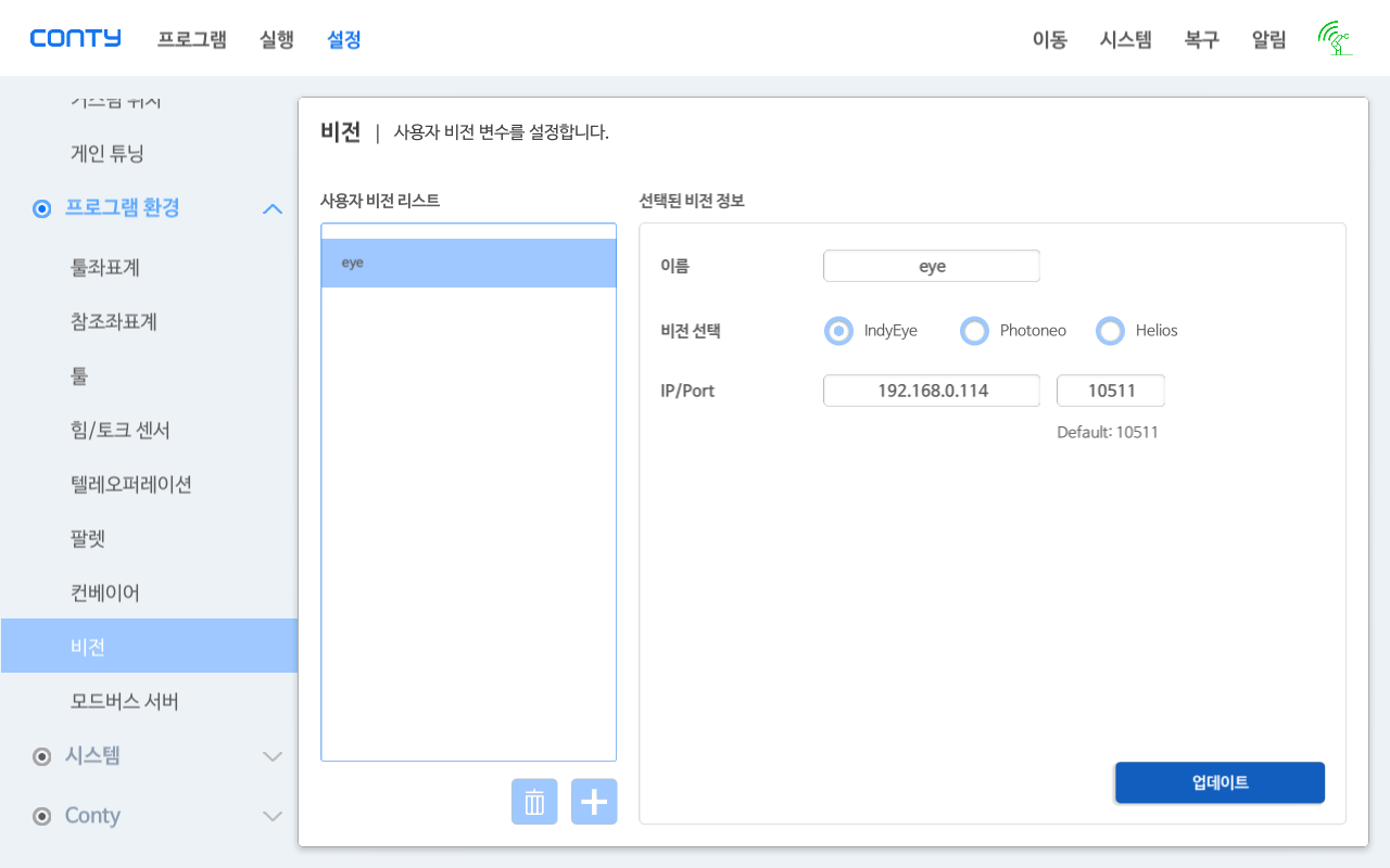

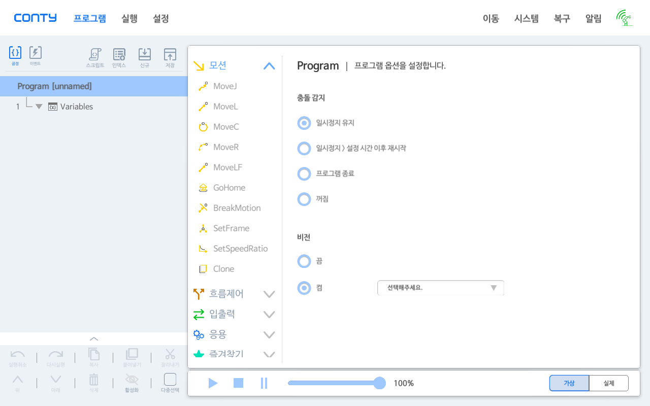

먼저 인디아이와의 연동을 위해 설정 > 프로그램 환경 에서 비전 설정을 아래와 같이 진행합니다. 원하는 이름을 입력한 후, IP 와 Port(10511) 를 입력합니다. 그리고 종류는 IndyEye 를 선택하고 업데이트 버튼을 누릅니다.
- 별도의 IndyEye PC가 있는 경우, 별도의 PC의 IP 주소를 입력합니다. 이 IP는 IndyEye 앱의 첫 번째 화면에서 입력하는 것과 동일합니다.
- IndyEye-LITE를 사용하는 경우, IndyCB의 IP 주소를 입력합니다. 이 IP 역시 IndyEye 앱의 첫 번째 화면에서 입력하는 것과 동일합니다.
- 2023년 이전에 생산된 IndyEye CB를 가지고 있는 경우, IndyCB에 camera 포트가 있는지 확인합니다. 이 경우, IndyEye 주소는 내부에서 IndyCB와 분리되어 있습니다. 192.168.137.100을 입력합니다.
- IndyCB에 camera 포트가 없는 경우, 사용하고 계신 버전은 IndyEye-LITE 입니다. (IndyEye-LITE: 별도의 주소 없이 IndyCB와 통합된 버전).

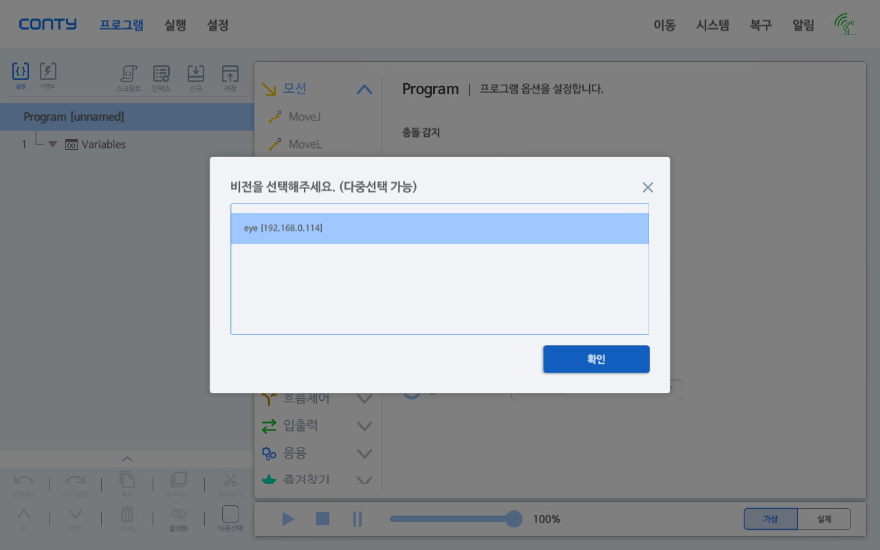

그 다음, 프로그램 탭으로 돌아와서, 비전 설정을 켬으로 선택한 뒤, 우측의 드롭다운을 눌러서 사용하고자 하는 비전을 선택한 뒤 확인버튼을 누릅니다.
비전 설정

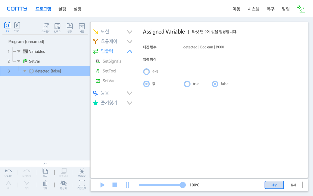

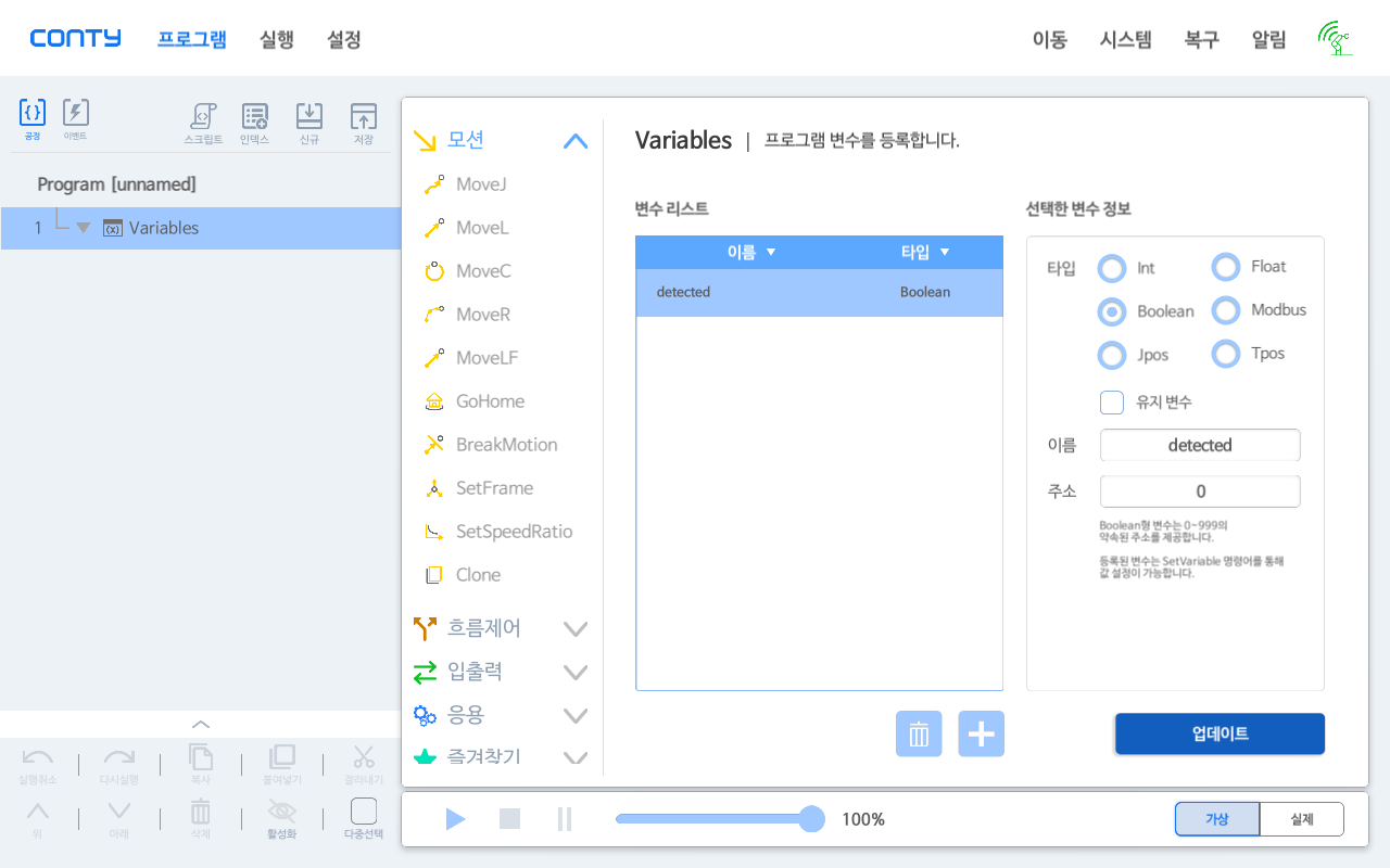

다음으로, Variables 에서 아래와 같이 detected 변수를 설정합니다. 픽 모션을 정상적으로 수행한 후 플레이스 작업을 시작하기 위한 플래그를 지정하기 위함이며, SetVar 커맨드를 사용하여 초기 값은 false 로 설정합니다.
변수 설정

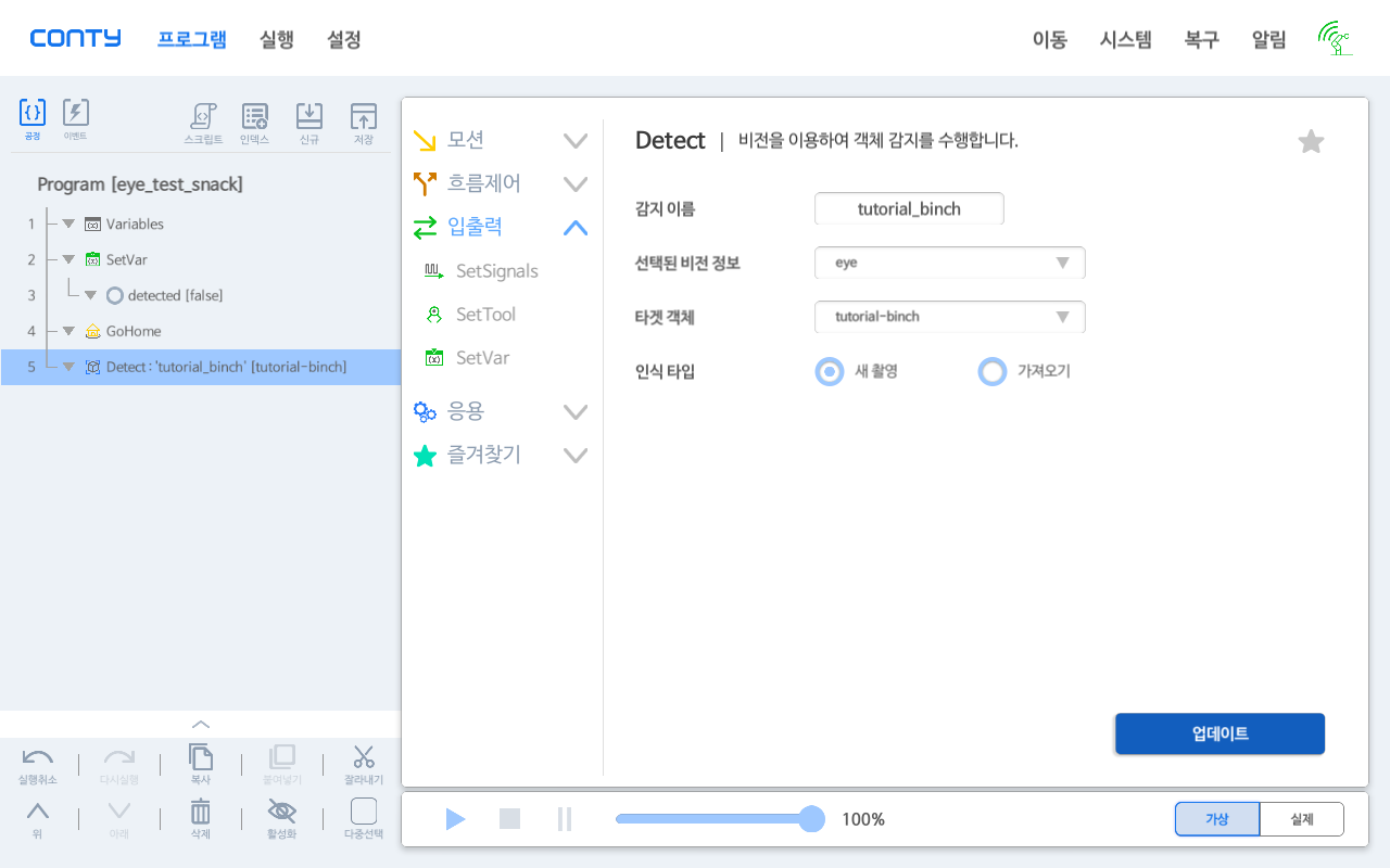

먼저, 두 시편 중 하나에 대해 인식 시도를 하기 위해서 Detect 명령을 아래 그림처럼 설정합니다. 또, 해당 물체를 타겟 객체로 선택합니다.
Detect 명령 설정

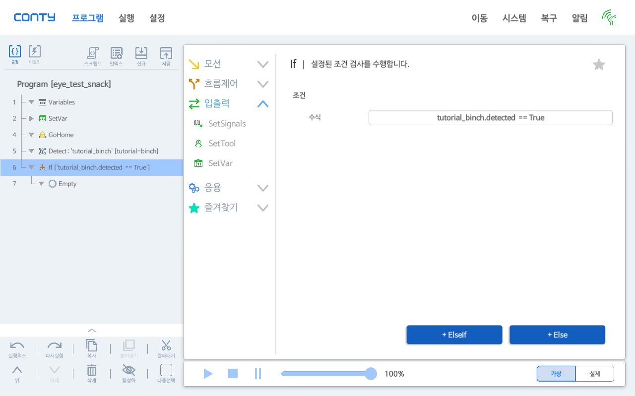

만약 위 타겟이 정상적으로 인식되면 픽 작업을 수행해야하므로 If 문을 아래와 같이 추가 합니다.
If 명령 설정

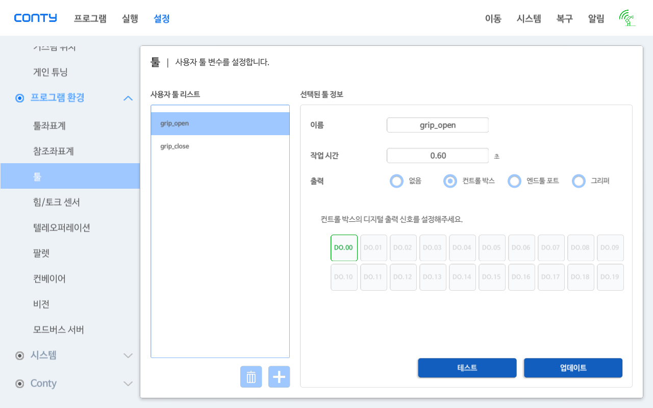

이후 과정 진행 전, 로봇에 부착된 툴 설정을 Conty 에서 먼저 진행해야합니다. 설정 의 툴 페이지로 진입한 후 사용자 툴 리스트 에 툴을 추가합니다. 현재 장착된 툴의 동작 방식 (I/O 또는 엔드툴 포트 이용 등) 에 따라 출력 을 설정하십시오. 툴 연결 및 설정에 대한 자세한 설명은 구매 시 지급받으신 인디 매뉴얼을 참고하십시오.
툴 설정

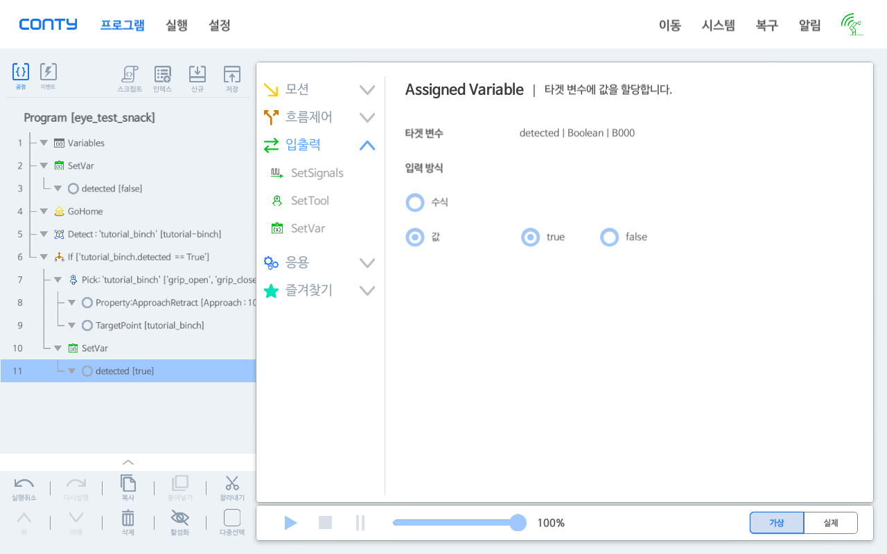

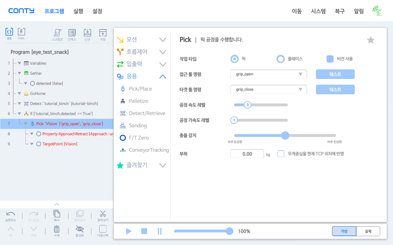

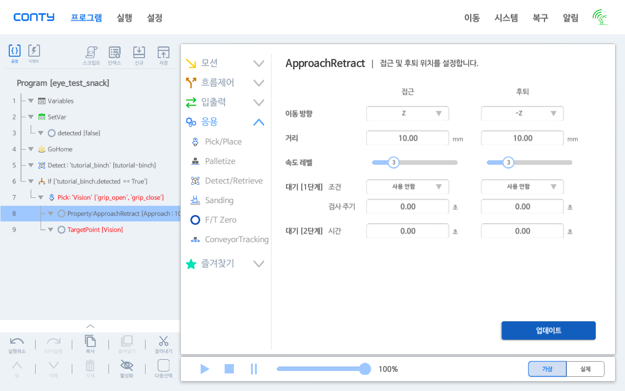

툴 설정 후, 앞서 추가한 If 명령 하위 트리로 Pick 과 SetVar 명령을 추가하고 Pick 명령을 클릭합니다.
Pick 편집하기 메뉴
먼저 상단의 접근 툴 명령과 타겟 툴 명령에 추가한 툴을 설정하고 비전 사용을 선택합니다.
그리고 Property:ApproachRetract를 선택하고 이동 방향과 거리를 입력합니다. 방향 및 거리는 픽 작업 전후로 접근/후퇴 모션을 설정하는 것으로 반드시 값을 입력해주어야 합니다. 그 외 설정의 경우에는 사용자가 원하는 값으로 설정합니다.
방향/거리 설정

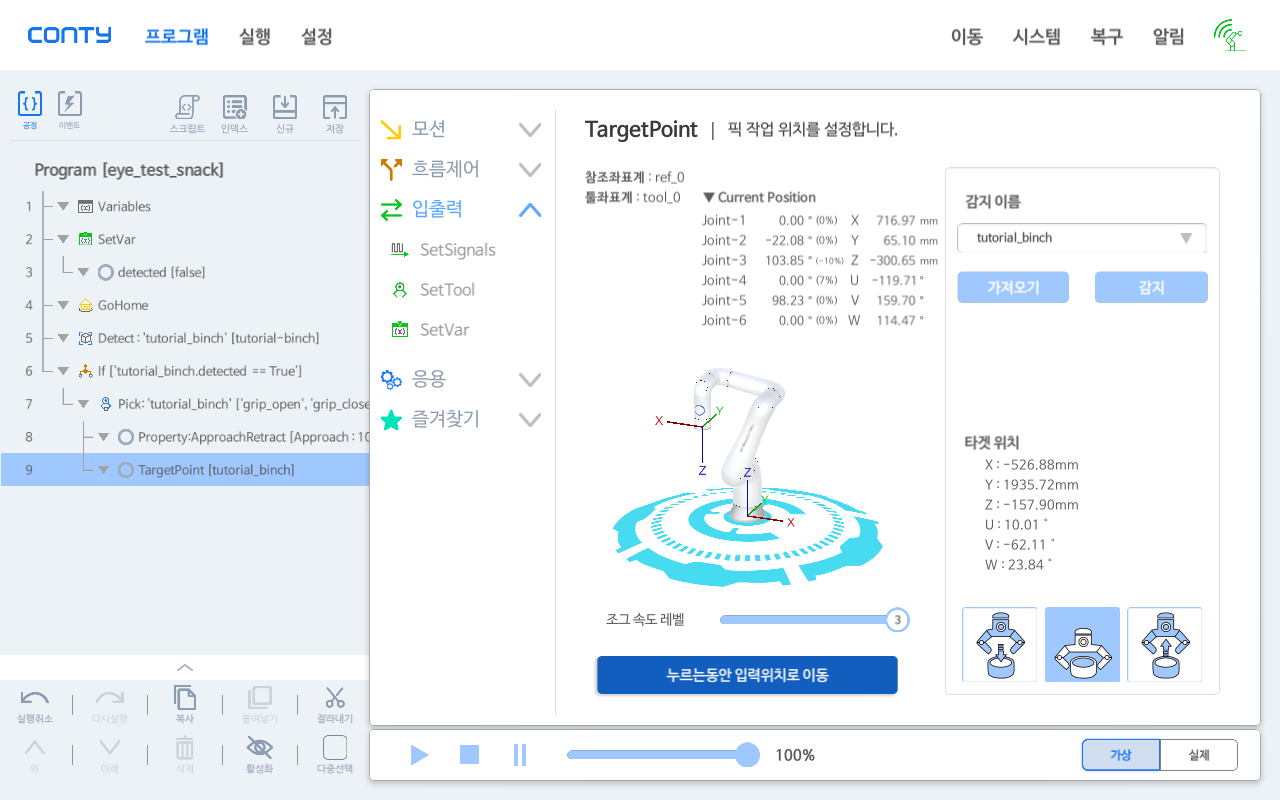

이후 TargetPoint로 이동하고 감지 이름을 첫번째 시편으로 설정합니다.
대상 설정

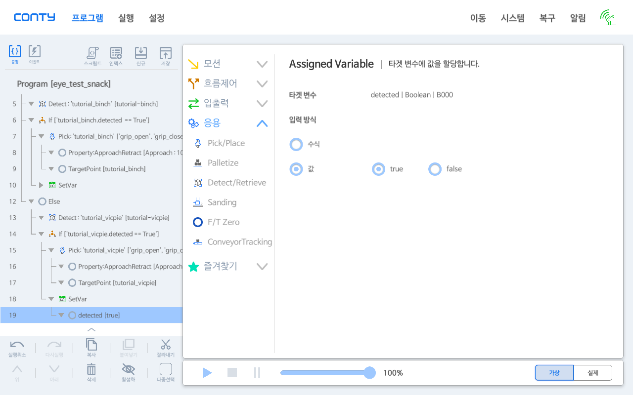

모든 설정이 완료되면 Pick 과 함께 추가한 SetVar 에서 detected 변수를 true 로 변경 후 저장합니다. 이 detected 변수는 픽 작업 완료 플래그로 사용됩니다.
SetVar 설정
만약 첫 번째 시편 인식이 제대로 되지 않았거나 인식 후 플레이스 작업을 한 상태라면, 두 번째 시편을 인식할 수 있도록 else 명령과 하위 트리로 detect 명령을 추가합니다. detect 명령에는 두 번째 시편을 타겟 객체로 설정하고, 그 하위로는 첫 번째 시편과 동일한 방식으로 if 명령 아래 pick 과 SetVar 를 추가합니다. 이 때, Pick 편집하기 설정은 이전 방식과 동일합니다.
두 번째 시편 픽 작업 설정

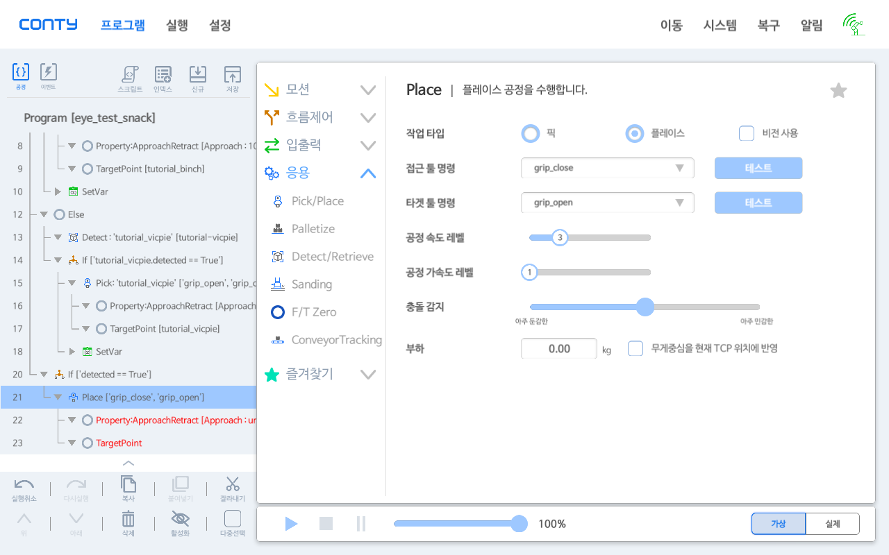

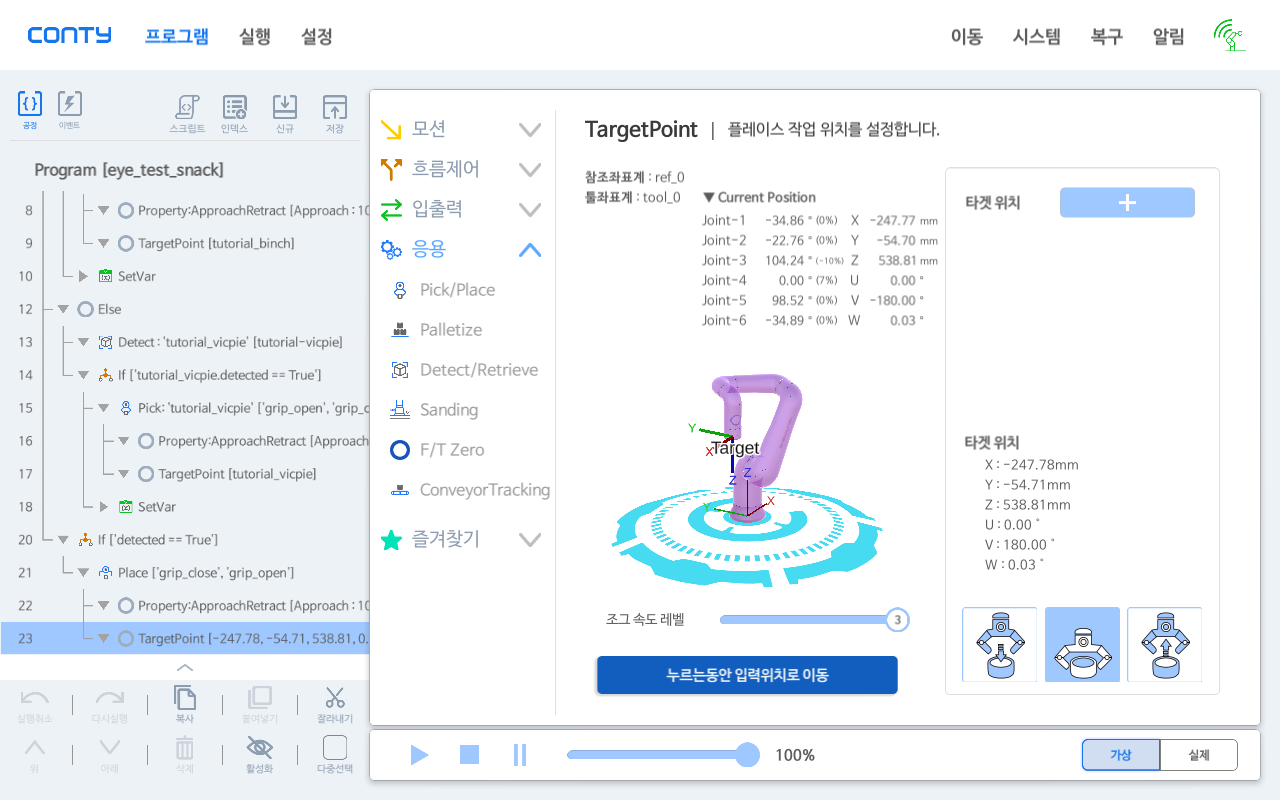

위 과정까지 픽 작업을 위한 Conty 설정을 완료하였습니다. 이제 플레이스 작업을 위한 설정을 진행합니다. 앞서 추가한 If, Else 명령과 같이, 아래 그림처럼 If 명령을 추가합니다. 그 하위 트리로는 Pick/Place를 추가한 뒤 작업 타입을 플레이스로 바꿉니다.
플레이스 커맨드 구성
이후 로봇의 최종 플레이스 위치는 TargetPoint를 사용하여 설정합니다. 최종 위치 결정 후, Property:ApproachRetract를 선택합니다. 픽 설정과 마찬가지로 이동 방향과 거리 등 세부 설정을 원하는 값으로 설정합니다.
Place 설정
이제 모든 설정이 완료되었으며, 해당 프로그램을 실행하면 인디아이를 통해 물체를 인식하고 픽 앤 플레이스 하는 작업이 수행됩니다.
