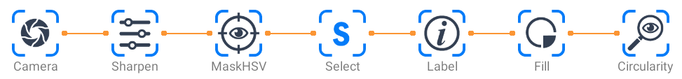

  • 그래프 초기화 ⇒ 새 물체 인식 알고리즘 생성 ⇒ 카메라 영상 ⇒ 선명하게 ⇒ (다음 단계) ⇒ 특정 색상 인식 ⇒ 감지 영역 안쪽을 채움 ⇒ (다음 단계) ⇒ 진원도 확인 ⇒ (다음 단계) ⇒ 정렬하지 않음 ⇒ 물체 위치를 작업 평면에 맞추지 않음 (아니오)
그래프 모듈 추가 완료

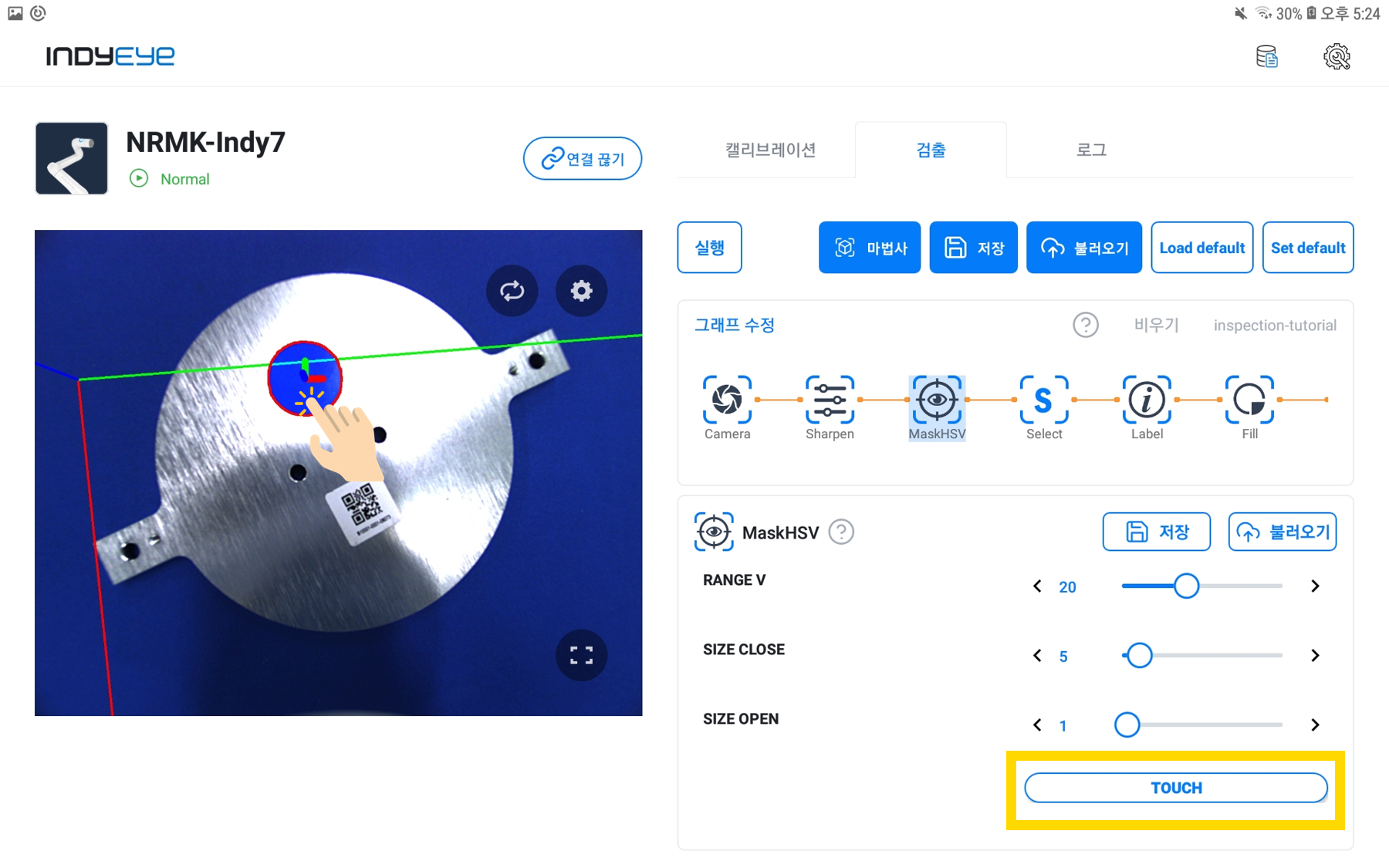

그래프 추가가 완료되면, 모듈 중 MaskHSV, Fill, Circularity 모듈을 확인할 수 있습니다. MaskHSVCircularity 는 스티커 색상과 모양을 검사하여 구분해내기 위함이며, Fill 은 스티커 재질을 보정해주기 위해 필요한 모듈입니다. 이 중, 스티커 색상을 기록하기 위해 MaskHSV 를 클릭하고 세부 설정 중 TOUCH 를 클릭합니다. TOUCH 는 카메라 영상 중 원하는 부분을 터치하면 해당 영역의 값을 저장하도록 하는 기능입니다. 따라서, TOUCH 터치 후, 영상의 스티커 부분을 터치하여 색상 값을 저장합니다.
MaskHSV 모듈 설정

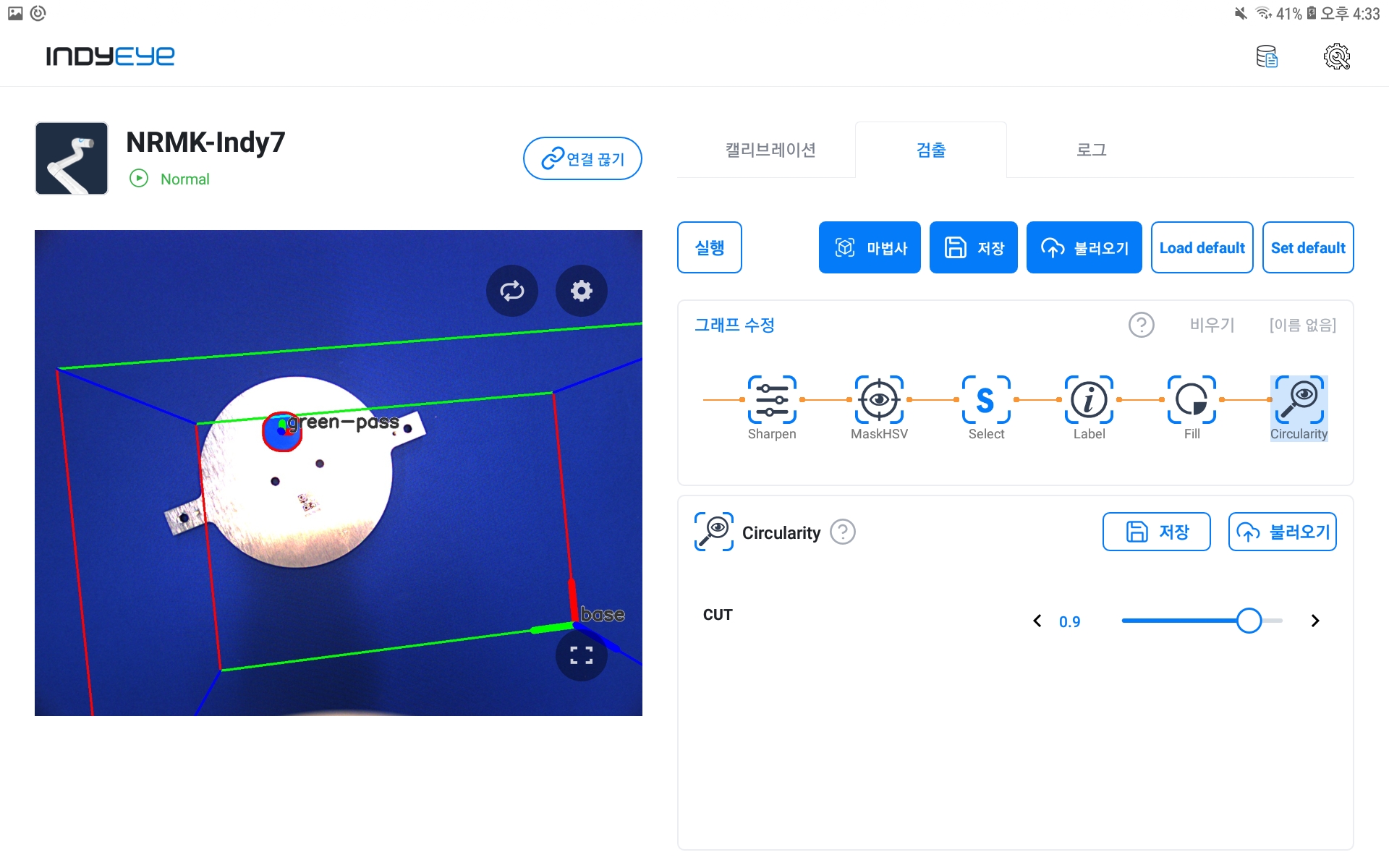

이제 인식 영역의 진원도를 확인하여 스티커의 모양까지 검사할 수 있도록 Circularity 모듈 설정을 진행합니다. 세부 설정의 CUT 값을 조절하여 해당 값보다 높은 물체를 원으로 인식합니다. 아래 그림과 같이 값을 설정하여 원형 스티커를 인식할 수 있도록 합니다.
Circularity 모듈 설정

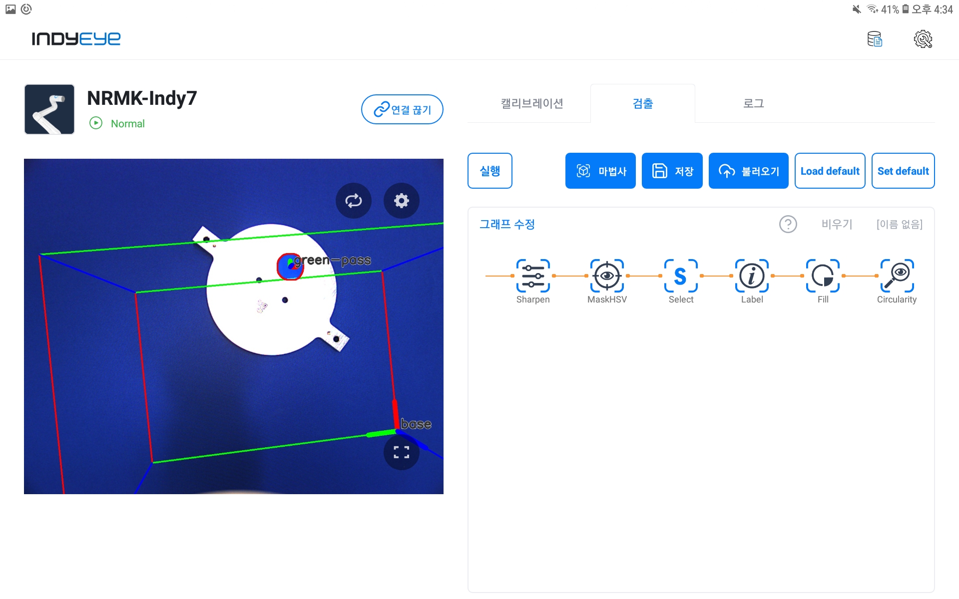

위 설정까지 마친 후, 실행 버튼을 클릭하면 아래 결과와 같이 원형 스티커가 정상적으로 인식되며 pass 로 표기되는 것을 확인하실 수 있습니다.
색상 및 진원도 검사 (정상)

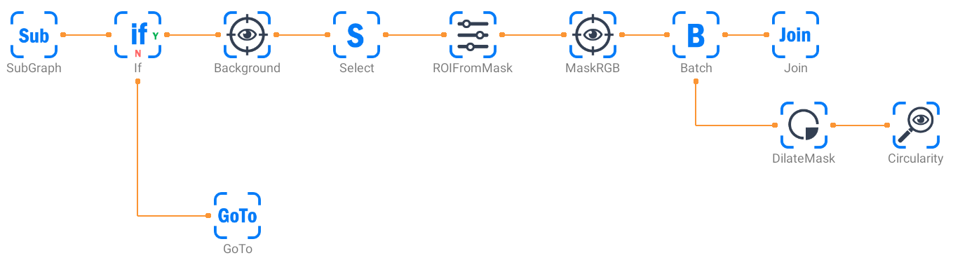

앞선 검사 그래프에 이어, 이번에는 그래프 모듈을 추가하여 구멍 유무 검사까지 진행하는 과정에 대해 설명합니다. 색상 및 진원도 검사에 사용한 그래프를 먼저 저장합니다. 그리고 비우기를 클릭하여 그래프를 초기화합니다. 구멍 유무 검사를 위한 그래프 모듈을 추가하기 위해 초기화 후, 그래프 수정을 클릭하여 아래와 같이 모듈을 구성합니다.
그래프 추가 구성
각 모듈을 끌어다 놓음으로써 구성할 수 있으며, 모듈을 개별 클릭하여 추가할 수도 있습니다.
그래프 구성이 완료되면, SubGraph 를 클릭하여 미리 저장해둔 색상 및 진원도 검사 그래프를 NAME 에서 선택합니다.
SubGraph 모듈 설정
그 옆의 If 모듈은 색상과 진원도가 정상적으로 인식 된 경우 이후 과정을 수행하도록 하는 브랜치 역할을 합니다. 세부 설정을 아래와 같이 구성하여 스티커 검사가 정상일 때 구멍 검사를 진행하도록 합니다.
If 모듈 설정

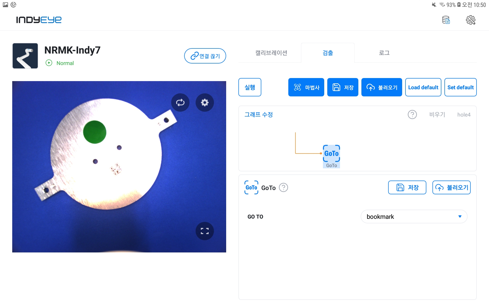

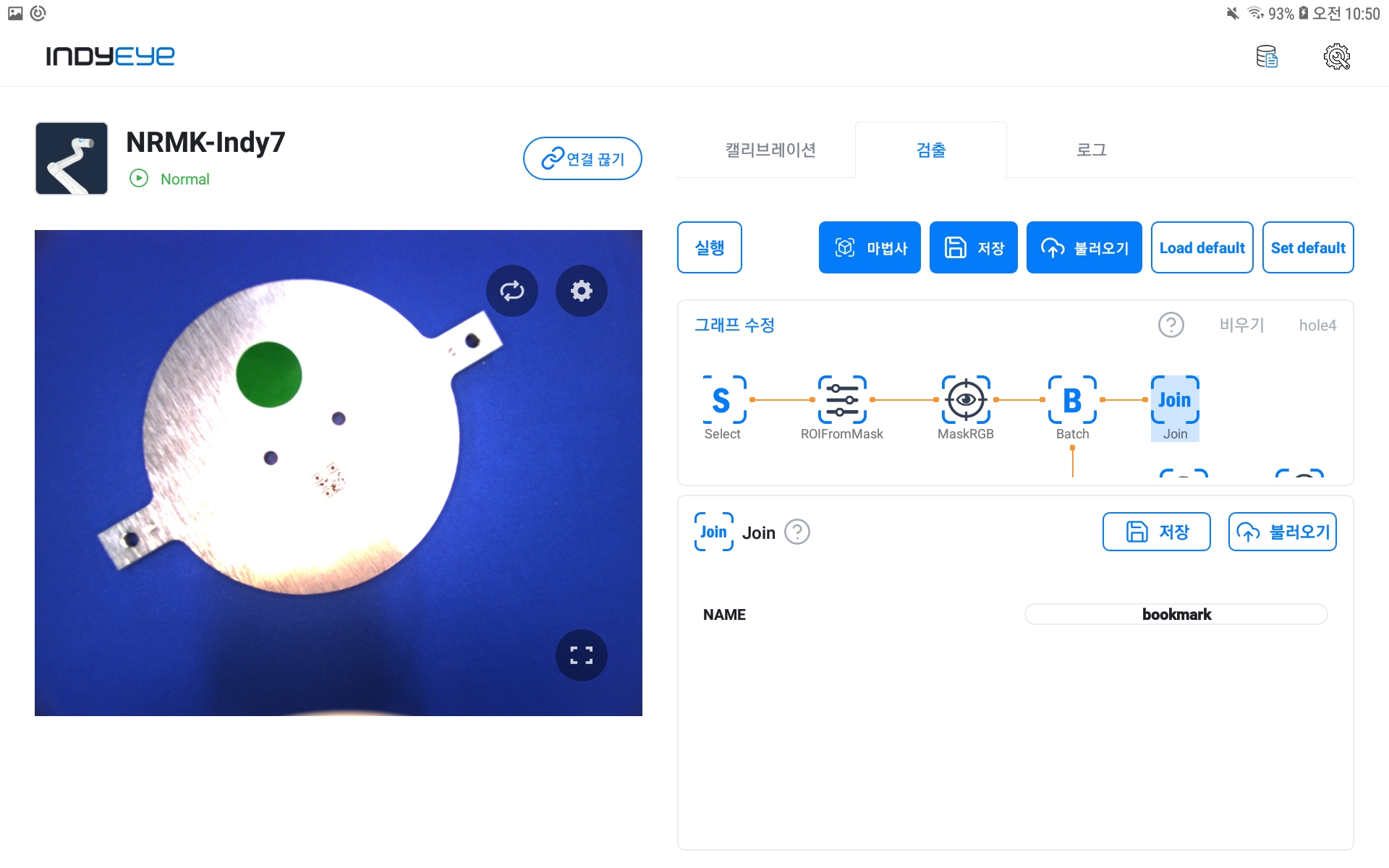

만약, 스티커 검사 결과 불량으로 판단될 경우, GoTo 모듈로 이동하고 이는 다시 Join 모듈로 이동하여 그래프를 종료합니다.
Join, GoTo 모듈 설정

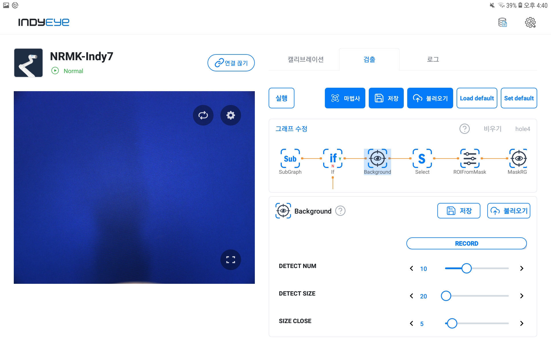

본격적으로 구멍 유무 검사를 하기 앞서 시편이 화면 상에 보이지 않도록 제거한 후 Background 모듈의 RECORD 버튼을 눌러 배경 이미지를 먼저 기록합니다.
단, 시편을 제거하면 If 모듈의 passed = True 조건을 충족할 수 없게 됩니다. Background 모듈로 진입하기 위해서는 If 모듈의 설정을 passed != True 로 수정하십시오.
또한, 시편이 없으므로 “그래프 실행 실패. 배치에 감지된 결과가 없습니다.” 라는 에러 메시지가 출력되지만 배경 이미지는 정상적으로 기록됩니다. 이미지가 기록되고 나면, If 모듈의 설정을 passed == True 로 되돌립니다. 이후 과정부터는 기록한 배경 이미지와 다른 부분을 시편으로 인식하게 됩니다. 또한, 아래와 같이 Background의 설정 값을 변경하여 Mask를 인식된 물체에 맞게 조정하면 ROIFromMask 모듈이 관심 영역을 더 정확하게 설정할 수 있습니다.
Background 모듈 세부 설정

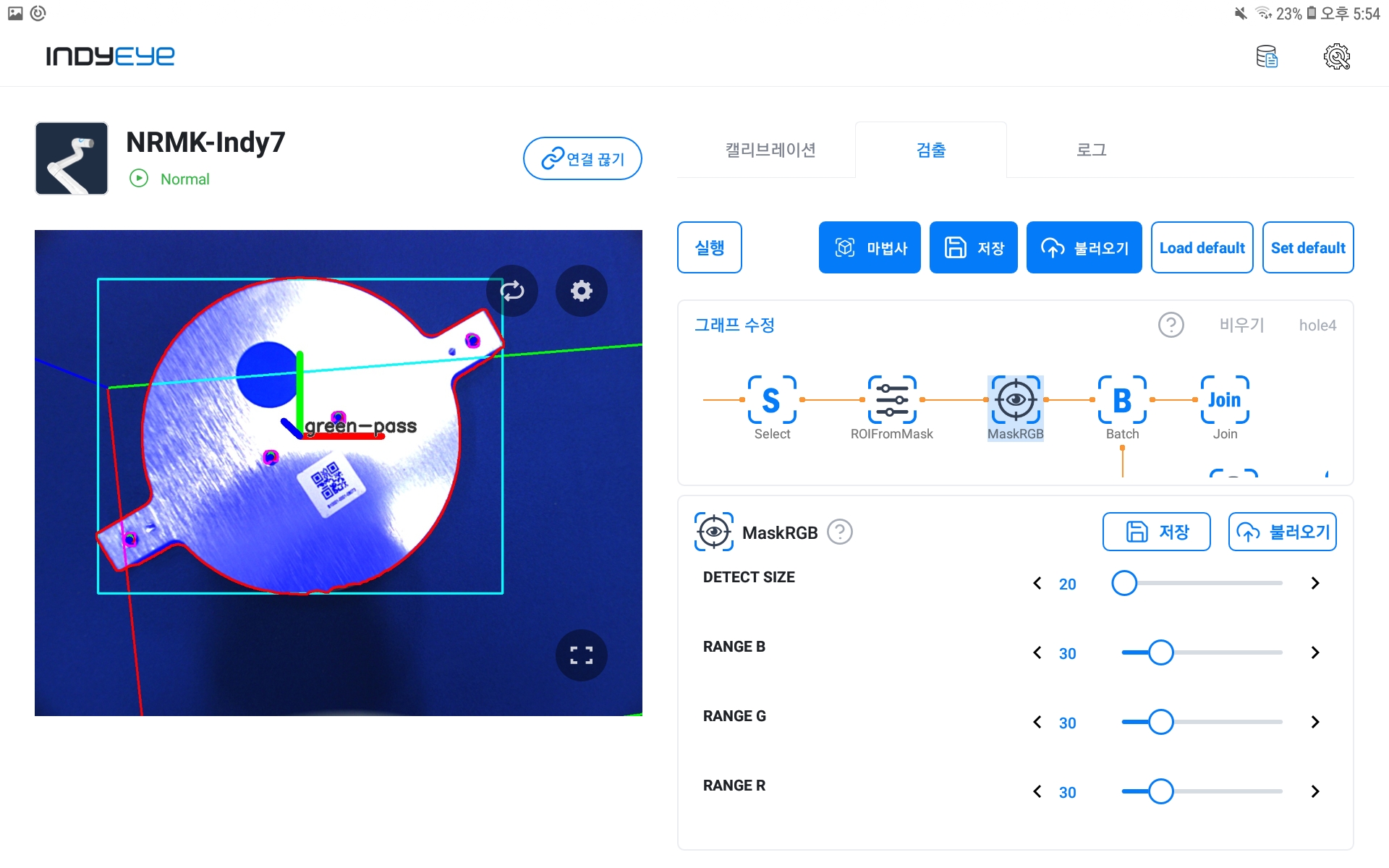

위 단계까지 완료하면 구멍 인식을 위해 MaskRGB 모듈을 설정합니다. 본 예제에서는 구멍 부분의 색상이 매우 어두우므로 아래와 같이 BLUE, GREEN, RED 를 모두 0으로 설정합니다. 하지만, 예제와 다른 배경을 가지거나 시편의 종류가 상이한 경우, 사용하시는 환경에 맞게 미세 조정을 진행하시기 바랍니다.
MaskRGB 모듈 세부 설정

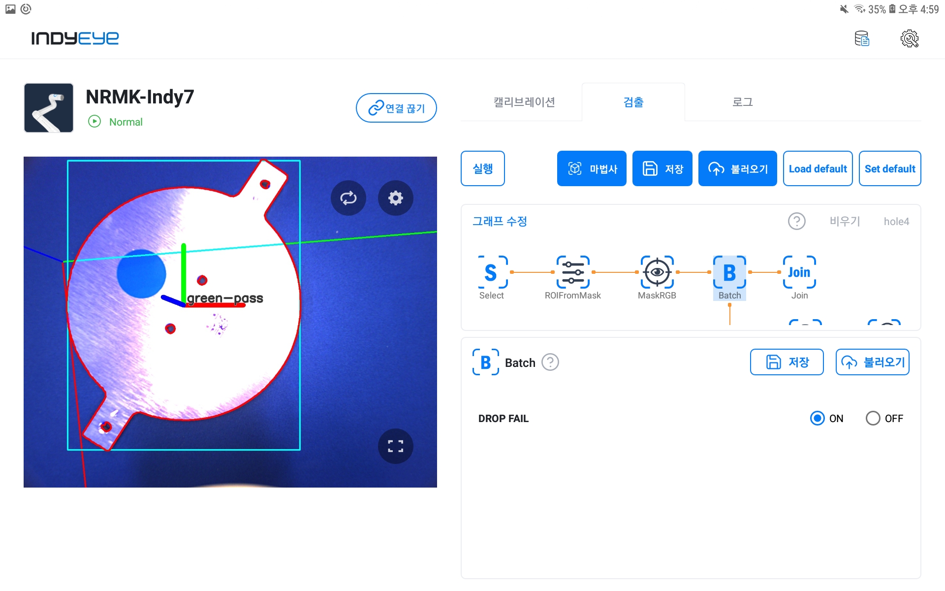

구멍이 여러 개 존재하는 경우, Batch 모듈을 추가해주는 것이 필요합니다. 인식 된 모든 물체에 대해 Batch 아래의 파이프라인을 실행하여 검사를 진행합니다. 먼저, BatchDROP FAIL 을 활성화하여 검사에 탈락한 물체를 삭제할 수 있도록하고, DilateMaskCircularity 설정을 진행할 수 있도록 합니다.
Batch 모듈 DROP FAIL 활성화

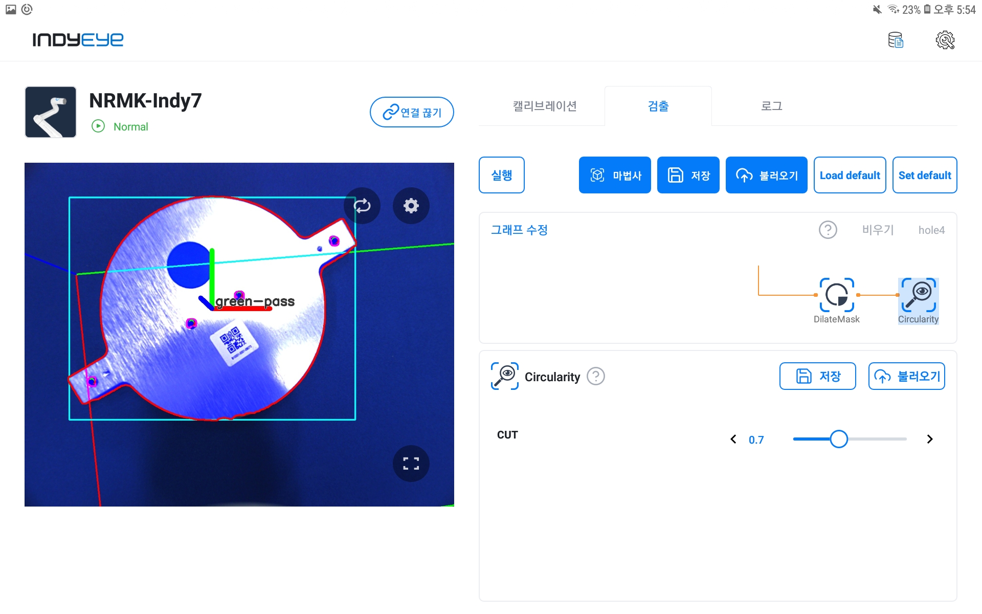

DilateMask 모듈 설정
Circularity 모듈 설정

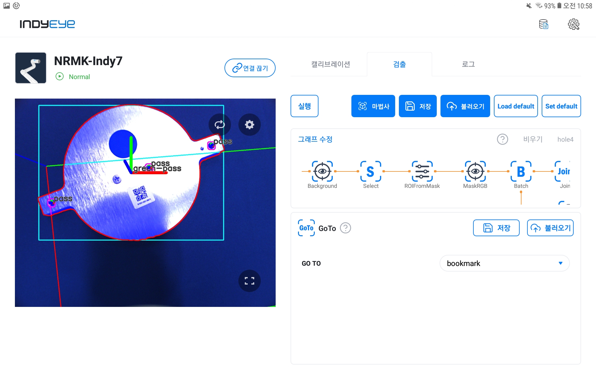

이로써 모든 그래프 구성이 완료되었으며, 실행 버튼을 클릭하면 아래와 같은 결과를 확인할 수 있습니다.
구멍 유무 검사 결과
앞선 예제의 원형 스티커 정상 인식과 더불어, 총 4개의 볼트 구멍 중 정상적으로 구멍이 나있는 3개 구멍에 대해 pass 표시가 나타나는 것을 확인할 수 있습니다.
