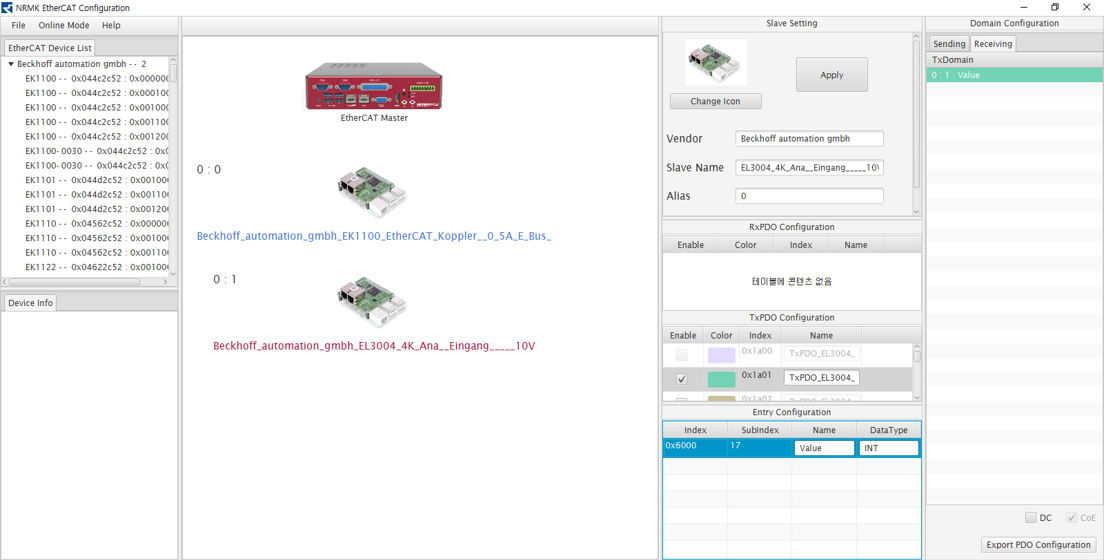

가속도 센서 PDO 매핑

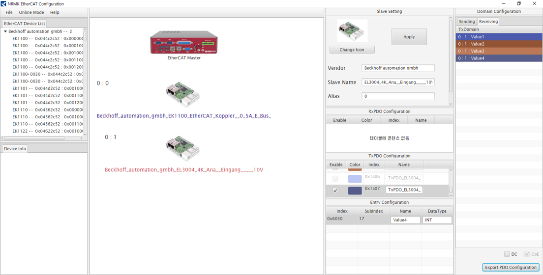

CORE 예제와는 달리 이번에는 한 장치에 구성된 서로 다른 TxPDO 를 4개 선택하여 각 PDO 에 value 를 매핑합니다. 이때, 아래 그림처럼, 같은 value 라는 기본 설정 이름으로 매핑하는 것이 아니라, 각 TxPDO 로부터 받아 오는 값을 구분하기 위해 value1, value2, value3, value4 로 이름을 수정하여 매핑하도록 합니다.
위의 그림과 같이 Beckhoff EL3004 에 구성된 TxPDO 중에서 서로 다른 4 개를 동시 선택 (Enable 체크) 합니다. 그 다음, 4개의 Input 을 동시에 받아오기 위해 4 개의 TxPDO (0x1a01, 0x1a03, 0x1a05, 0x1a07) 를 Enable 하고, 각각의 TxPDO 에서 순서대로 0x6000: Value 1, 0x6010: Value 2, 0x6020: Value 3, 0x6030: Value 4 로 할당합니다.

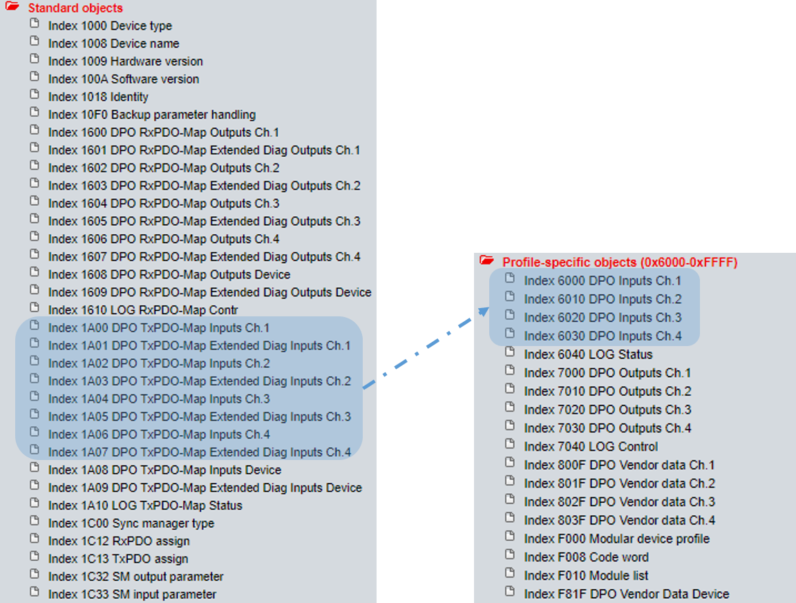

이렇게 각 TxPDO 마다 Value 를 매핑하는 이유는 Beckhoff EL3004 의 Object Dictionary (OD) 의 구성 때문입니다. 아래 그림처럼, EL3004 의 OD 를 확인해보면 Input 각각에 대해 서로 다른 TxPDO 를 할당해주고 있는 것을 알 수 있습니다.

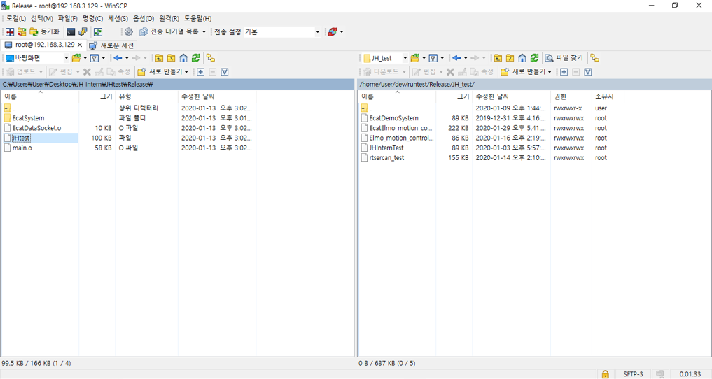

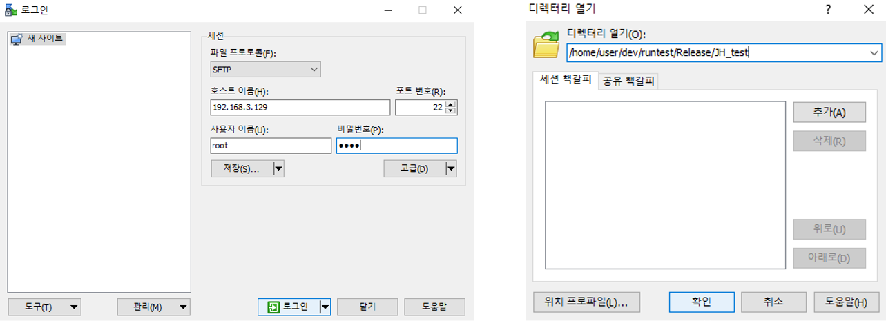

WinSCP 를 실행하면, 아래 그림과 같은 창이 나타나며, 원격 접속하고자 하는 STEP 의 IP 와 아이디 및 비밀번호를 입력하여 접속합니다. 접속이 완료되면 STEP 에서 실행 파일을 저장할 경로를 설정해주도록 하며, 경로 설정 후 아래 그림 실행 파일을 해당 경로로 복사합니다.
STEP 에 파일 다운로드가 완료되면 PuTTY 를 실행하여 해당 STEP 에 접속합니다. 그리고 "cd" 명령어를 통해 파일을 다운로드한 경로로 이동하여 아래 명렁어와 같이 해당 파일 확인 후 권한을 부여합니다.
