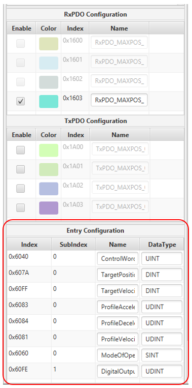

8.1) MAXPOS에는 4개의 RxPDO 매핑 (0x1600, 0x1601, 0x1602, 0x1603)과 4개의 TxPDO 매핑 (0x1A00, 0x1A01, 0x1A02, 0x1A03)이 있습니다. PDO 매핑을 클릭하면 각 매핑이 포함하고 있는 PDO 항목들을 Entry Configuration 패널에서 확인할 수 있습니다.
8.2) 아래 그림은 RxPDO 의 0x1603을 예시로 나타냅니다. RxPDO 0x1603의 왼쪽의 체크 버튼은 해당 0x1603에 포함 된 PDO 항목들을 도메인에 매핑 할 수 있다는 것을 의미합니다. 이와 같이 사용자가 사용하기 원하는 PDO 항목을 포함한 PDO 매핑을 선택하면 됩니다.
8.3) Targetposition, Targetvelocity, Targettorque 는 각각 CST (Cyclic Synchronous Torque), CSP (Cyclic Synchronous Position), CSV (Cyclic Synchronous Velocity) 모드와 관련이 있습니다. 각 모드를 사용하기 위해서는 타겟 위치, 타겟 속도, 타겟 토크의 사이클릭 업데이트를 필요로 합니다. 앞서 선택했던 RxPDO 0x1603은 위치와 속도모드만 제공한다는 것을 아래 그림의 Entry Configuration 패널에서 알 수 있습니다.

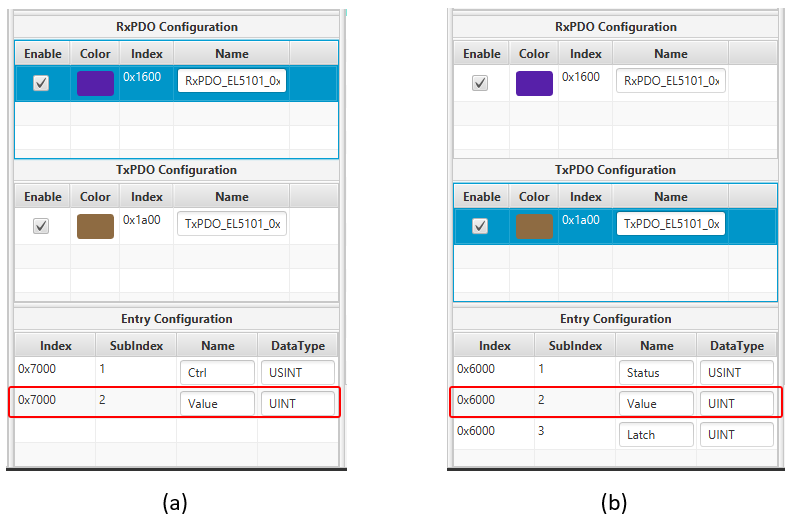

9.1) 아래 그림과 같이 벡호프 EL5101은 한 개의 RxPDO 0x1600와 한 개의 TxPDO 0x1A00로 구성됩니다.
벡호프 EL5101: (a) RxPDO 0x1600, (b) TxPDO 0x1A00
주의
위 그림에서 볼 수 있듯이 두 PDO 매핑의 서로 다른 항목이 같은 이름(Value)을 공유하기 때문에 자동으로 생성 된 코드에서 오류가 발생할 수 있습니다. 이를 방지하기 위해서 항목명을 변경해 주어야 합니다.
9.2) 다음으로 “Name” 필드 부분을 수정하여 각 항목명을 구분합니다. 아래 그림와 같이 본 예제에서는 항목명을 각각 SendValue와 GetValue로 변경합니다.

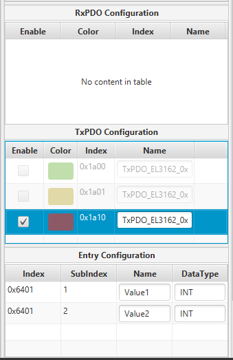

10.1) 벡호프 EL3162는 3개의 TxPDOs (0x1A00, 0x1A01, 0x1A10)를 제공하기 때문에 이전 장치들(MAXPOS, EL5101)의 과정보다 훨씬 간단합니다. 본 예제에서는 아래 그림과 같이 두 개의 아날로그 신호를 측정하기 위해 TxPDO 0x1A10를 선택합니다. 이 후 과정은 앞에서 설정한 두 장치들과 동일합니다.

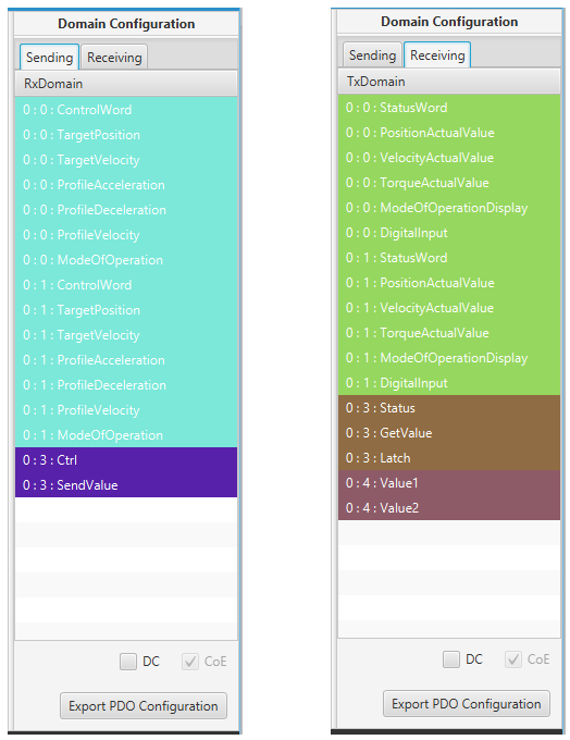

10.2) MAXPOS, EL5101, EL3162의 모든 구성을 끝냈다면 아래 그림과 같이 선택한 모든 PDO 항목들이 RxDomain과 TxDomain에 배치되어 있어야 합니다.

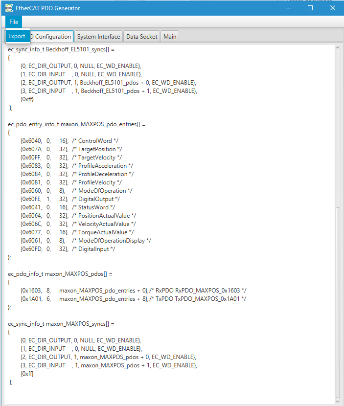

12.2) System Setting 다이어로그를 기입하고 OK 버튼을 클릭하면 EtherCAT PDO Generator 다이어로그가 아래 그림과 같이 나타납니다. 다이어로그에서는 생성 된 C++ 코드를 내보내기 전에 제대로 생성되었는지 확인할 수 있습니다. 이상이 없다면 소스 코드와 프로젝트 생성을 위해서 File 메뉴의 Export 를 클릭합니다.

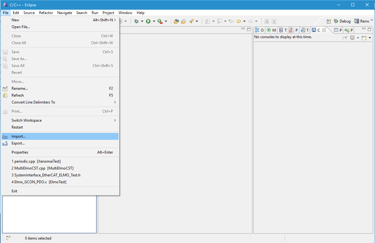

13.1) 아래 그림과 같이 이클립스 실행 후 File 의 Import 메뉴를 클릭합니다.

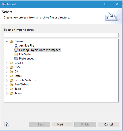

13.2) 아래 그림과 같이 Import 다이어로그에서 Existing Projects into Workspace 옵션을 선택합니다.

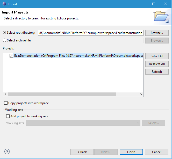

13.3) EcatTool을 이용하여 소스 파일을 저장했던 작업공간 경로를 선택합니다. 경로가 정상적으로 선택되면 아래 그림과 같이 EtherCAT 프로젝트가 리스트에 표시됩니다.

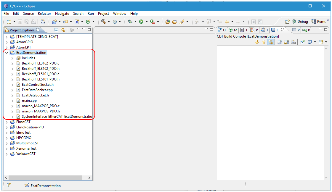

Finish버튼을 클릭하면 아래 그림과 같이 이클립스의 Project Explorer창에 프로젝트가 로드된 것을 확인할 수 있습니다.

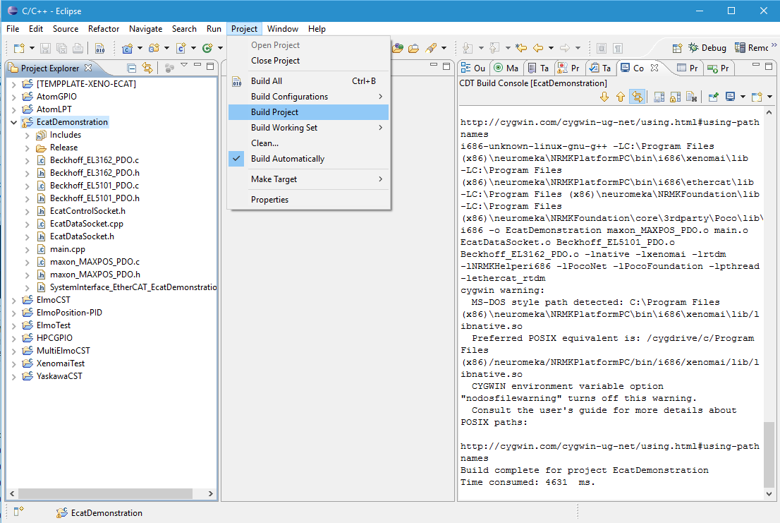

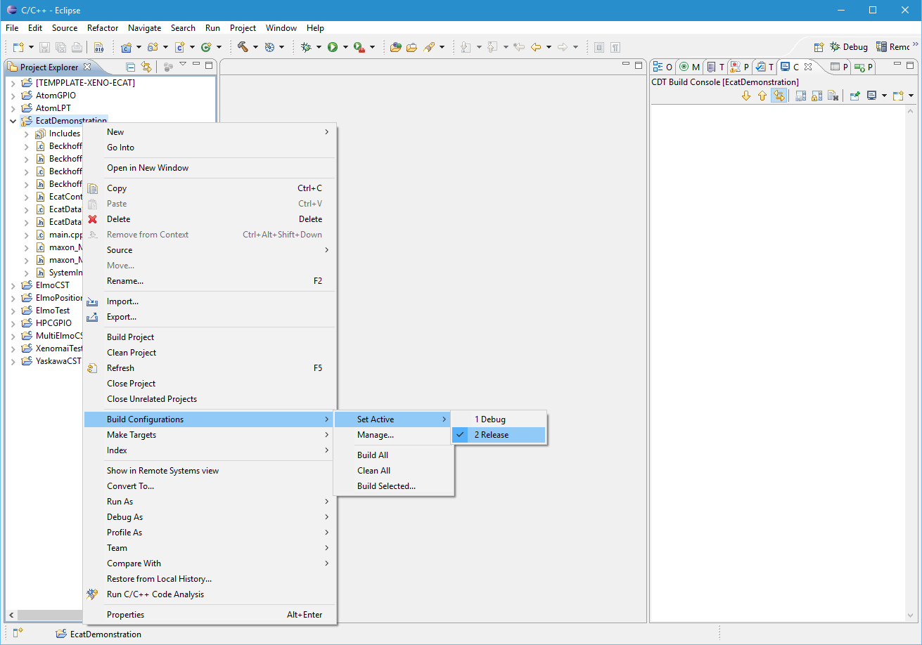

13.5) 프로젝트 컴파일을 위해 아래 그림과 같이 Build Configuration 에서 Release 를 선택합니다. 이는 이클립스가 EtherCAT 어플리케이션의 릴리즈 버전을 생성할 수 있도록 합니다.
13.6) 아래 그림과 같이 EtherCAT 프로젝트 컴파일은 상단의 Project | Build Project 메뉴를 통해 진행할 수 있습니다. 아래와 같은 메세지가 이클립스 콘솔 창에 나타난다면 성공적으로 빌드된 것입니다.
