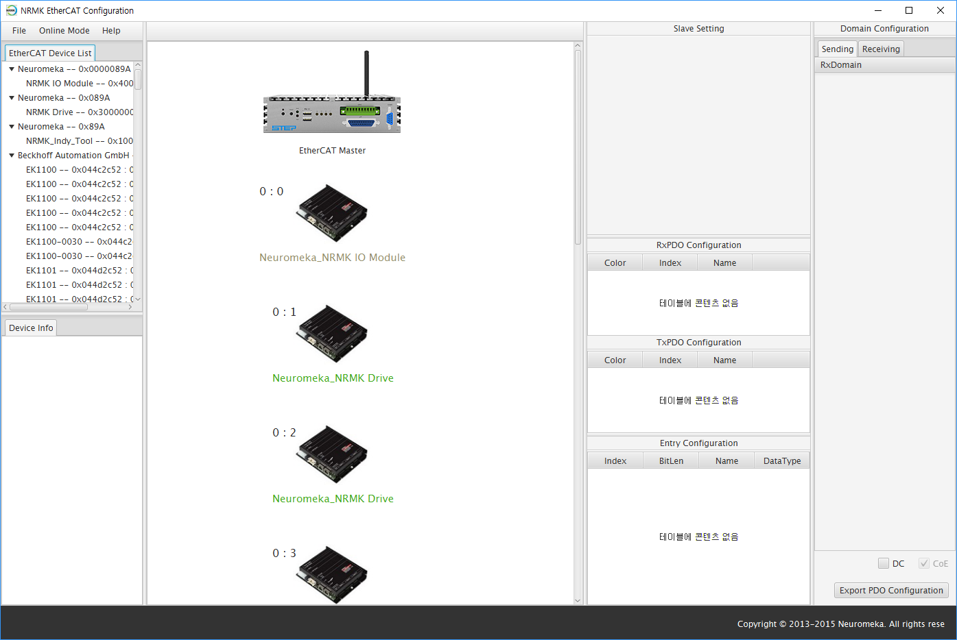

이제 소켓을 통해 STEP과 연결할 준비가 되었습니다. 아래 그림처럼 Online Mode 탭의 Searching System Information 메뉴를 선택하고 EtherCAT 시스템 인터페이스 구성을 시작합니다.
  • STEP의 IP 주소를 입력하고 Connect 버튼 클릭 (Port: 8888)
EtherCAT Tool의 Searching System Information

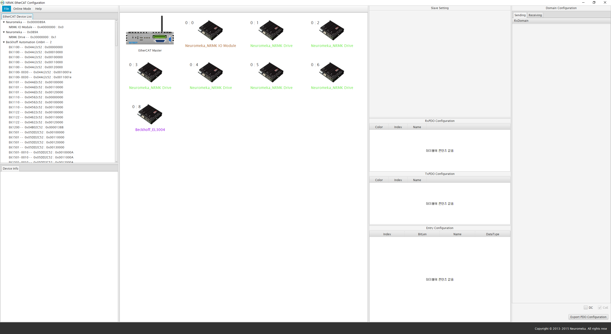

STEP의 NRMKEcatService에 정상적으로 연결되면 아래 그림과 같이 대화상자가 닫히면서 슬레이브 장치에 대한 정보가 자동적으로 추가됩니다.
EtherCAT 슬레이브 장치 스캔 결과

아래 그림과 같이 슬레이브로 사용하고자 하는 장치들과 이름을 최종 확정 지은 후 다음으로 PDO 설정을 진행할 수 있습니다.
최종 슬레이브 설정 화면

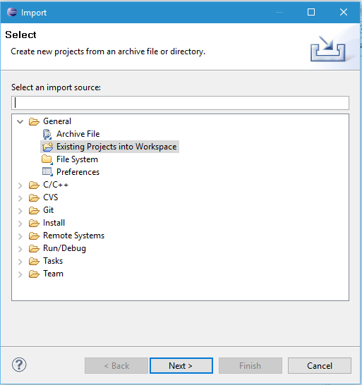

이번 절에서는 이클립스를 이용하여 실시간 EtherCAT 프로젝트를 컴파일하고 실행하는 방법에 대해 설명합니다. 이클립스를 실행 후 아래 그림과 같이 FileImport 메뉴를 클릭합니다.
이클립스 프로젝트 불러오기
아래 그림과 같이 Import 다이어로그의 Existing Projects into Workspace 옵션을 선택합니다.
불러오기 옵션 선택

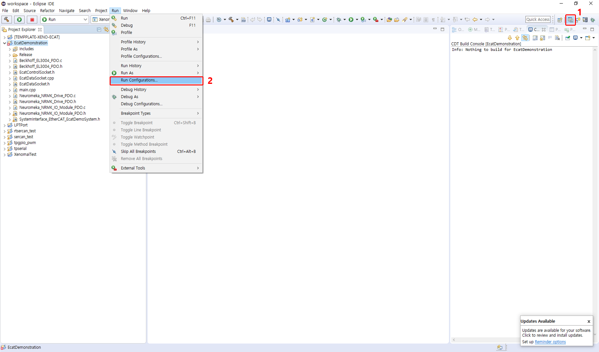

다음으로 아래 그림과 같이 C/C++ 메뉴를 클릭하여 유저 인터페이스로 돌아간 후 Run | Run Configuration 를 클릭합니다.
Run Configuration 열기
새로운 구성을 추가하기 위해 Run Configuration 화면에서 new 버튼을 클릭하고, 아래 그림처럼 Main 탭에 내용을 입력합니다. 마지막으로 우측 하단의 run 버튼을 누르면 EtherCAT 어플리케이션을 실행할 수 있습니다.
Run Configuration 설정
