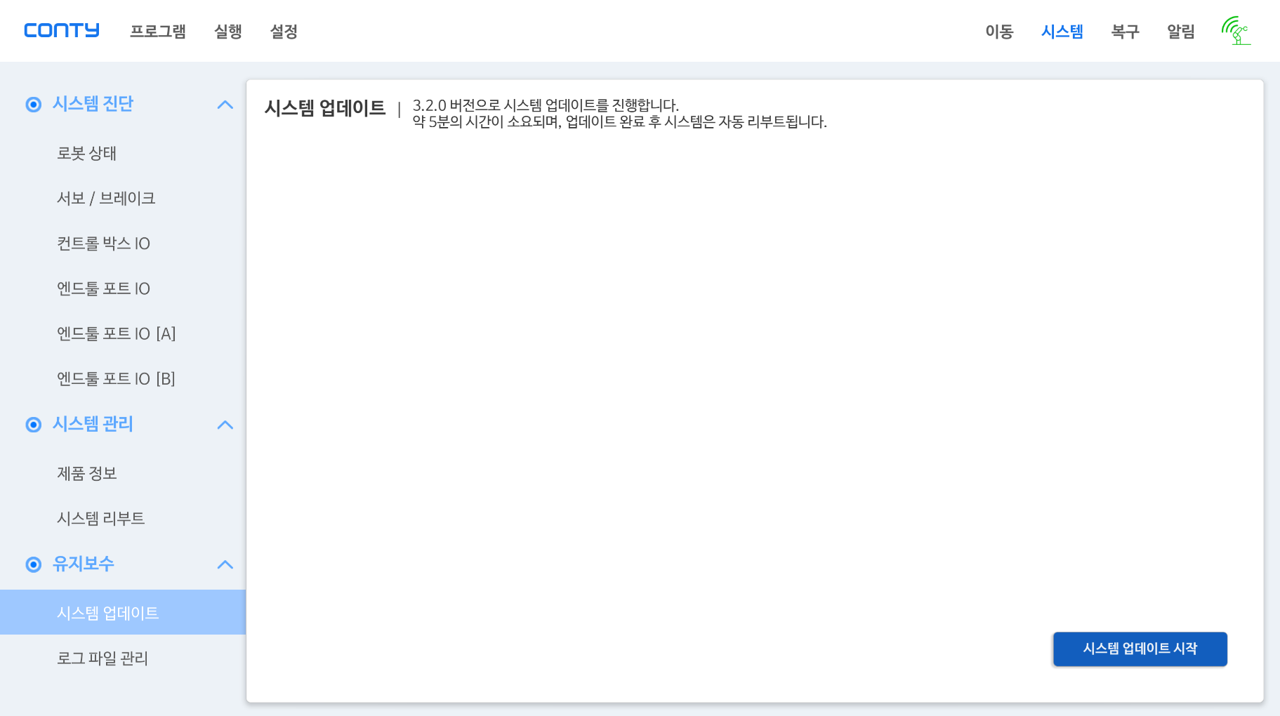

Conty를 이용한 SW 업데이트 방법

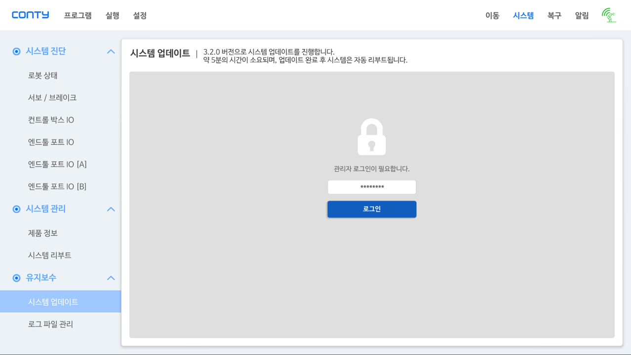

Conty3.x 버전이 이미 설치된 버전일 경우 Conty를 이용하여 소프트웨어 업데이트가 가능합니다. Conty를 통해 로봇에 접속 후 상단에 위치한 '시스템' 탭에서 좌측 하단의 유지보수-시스템 업데이트 를 클릭하면 아래와 같이 로그인 화면이 나타납니다.
비밀번호 입력
관리자 비밀번호 입력 후 로그인 버튼을 누르면, 시스템 업데이트 화면이 나타나며 우측 하단의 시스템 업데이트 시작 버튼을 누른 후 기다려주시면 소프트웨어 업데이트가 업데이트가 완료됩니다.
시스템 업데이트

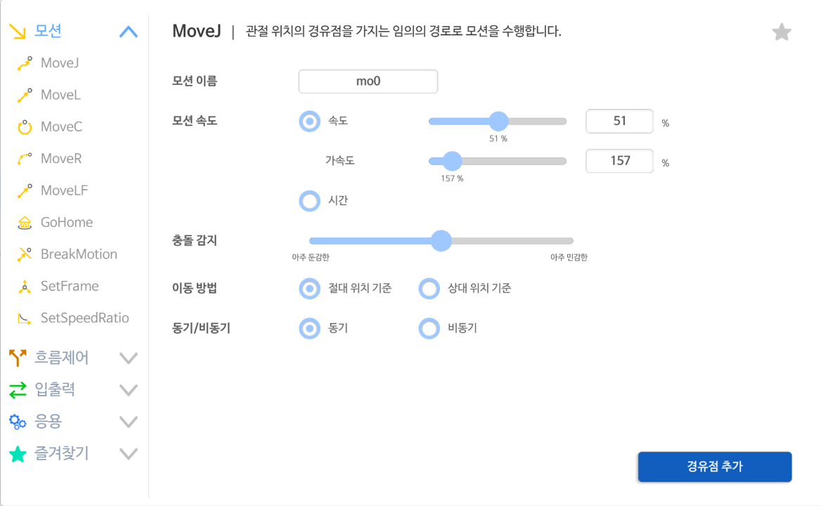

모션 기능
Conty 상에서는 다양한 로봇의 모션 생성을 위한 Move 기능을 제공합니다.
Conty의 다양한 Move 기능
각 Move 커맨드는 속도/가속도 설정 또는 시간 설정을 통해 로봇 모션의 속도를 조절할 수 있으며, 충돌감지 감도를 조절할 수 있습니다.
MoveJ
관절공간에서의 모션을 생성할 수 있습니다.

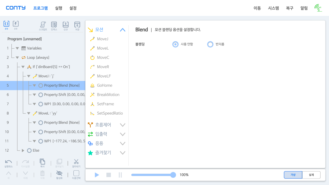

프로그래밍 기능
Conty의 프로그래밍 기능
콘티를 통해 그래픽 유저 인터페이스 기반으로 비전문가도 쉽게 로봇 프로그래밍을 수행할 수 있습니다. 앞서 기술한 다양한 모션에 대해서 직접교시, 조그 등을 통해 티칭이 가능합니다. 또한 흐름제어 커맨드 (조건문, 반복문 등)를 통해 로봇의 구동 로직을 구현할 수 있습니다. 또한 입출력장치의 제어, PLC 및 PC와 같은 외부장치와의 연동, 내부 변수 기능을 통해 보다 쉽게 시스템 통합을 수행할 수 있습니다.

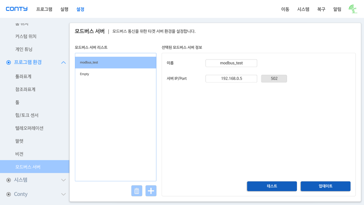

모드버스 기능
Conty의 모드버스 서버 기능
콘티를 통해 로봇에서 제공하는 모드버스 서버를 사용할 수 있을 뿐만이 아니라, 외부 장치 (PLC)의 모드버스 서버에 클라이언트로 접근할 수 있습니다.

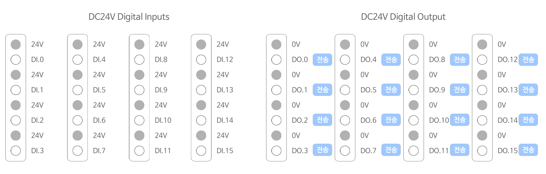

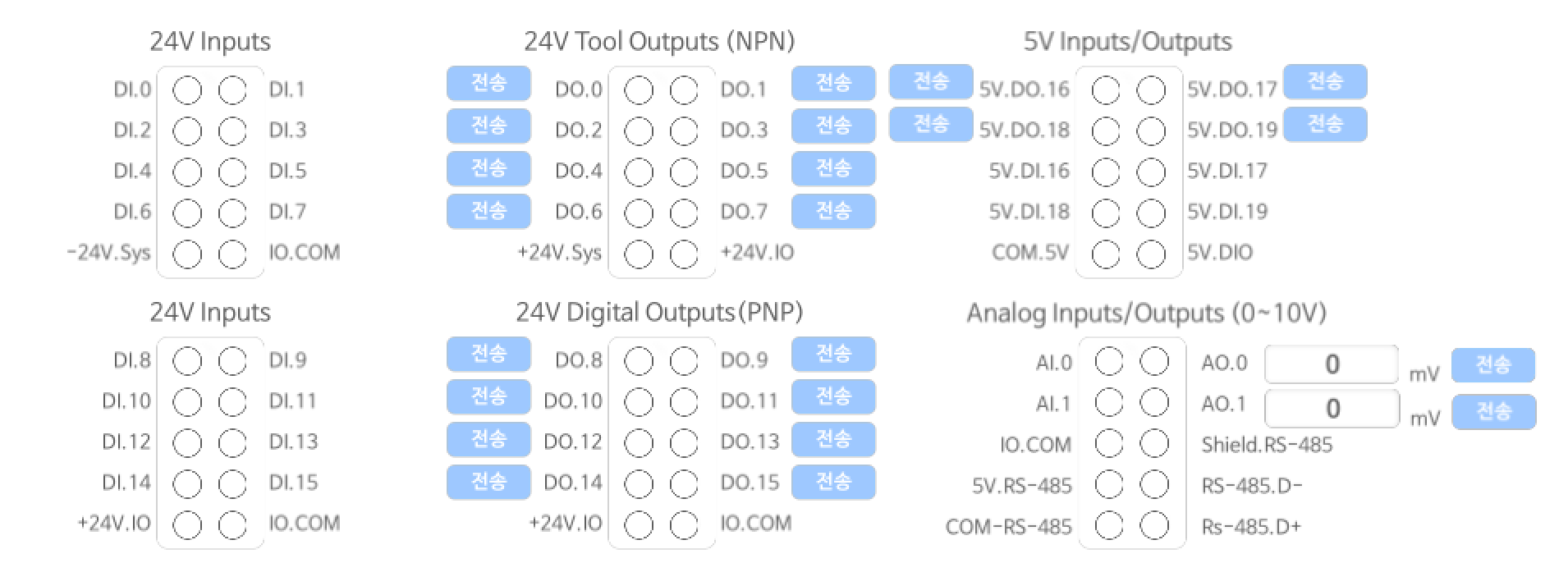

입출력 기능
I/O보드 입출력
Conty의 "RevC" 버전 I/O 보드 입출력 기능
Conty의 "RevE" 버전 I/O 보드 입출력 기능
로봇 컨트롤박스에 장착된 I/O보드의 디지털 및 아날로그 입출력을 제어할 수 있습니다.

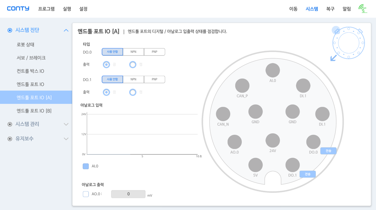

앤드툴 입출력
Conty의 앤드툴 보드 입출력 기능
로봇 말단에 부착된 앤드툴 포트의 입출력을 제어할 수 있습니다.
