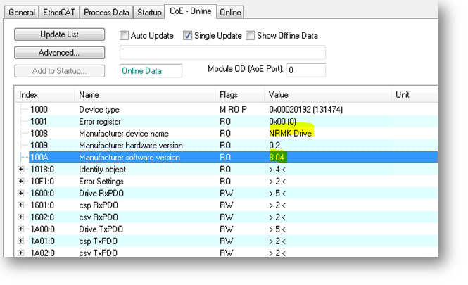

CORE 펌웨어 버전 확인
- TwinCAT 어플리케이션을 시작하여 새로운 프로젝트를 추가하고, 이전 가이드를 참고하여 CORE 장치를 검색합니다. (Simple demo by TwinCAT)
- CoE-Online 탭을 클릭하여 현재 소프트웨어 버전을 확인하세요. (예. 이 경우 8.04).
Figure 1. TwinCAT3 프로젝트 - 현재 CORE 펌웨어 버전

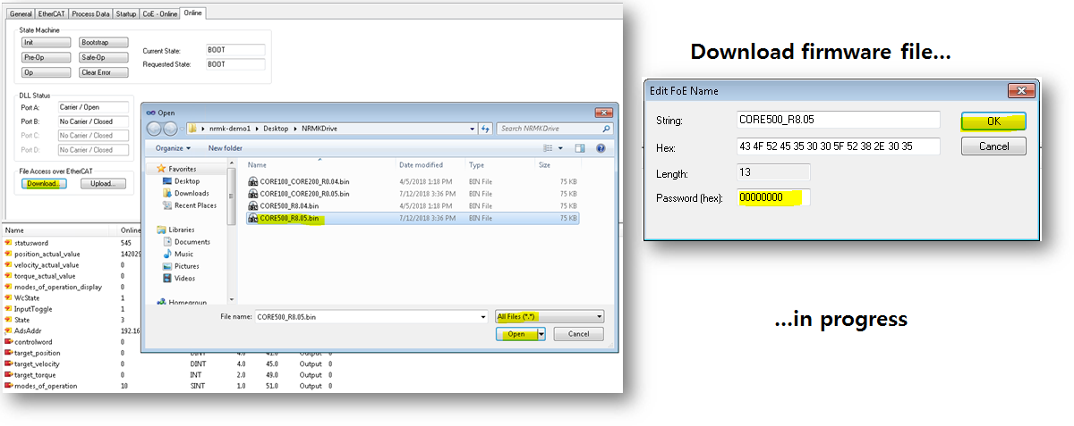

CORE 모듈에 새 펌웨어 다운로드
- File Access over EtherCAT 영역의 Download 버튼 클릭하고, 적당한 펌웨어 파일을 선택하세요.
- Edit FoE Name 에서, 암호를 기본값(00000000)으로 유지하고, OK 버튼을 눌러 CORE로 firmware 다운로드를 시작하세요.
다운로드 상태는 TwinCAT의 오른쪽 아래 진행 표시줄에 표시됩니다.
Figure 3. TwinCAT3 프로젝트 - CORE 모듈에 펌웨어 다운로드 -

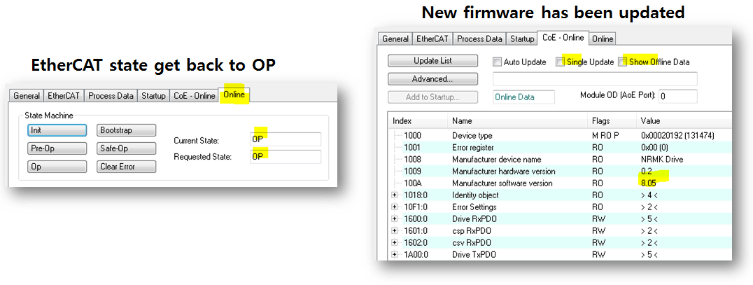

다운로드가 완료되면, 스위치를 끄고 전원 공급 장치가 완전히 꺼질 때까지 3초 정도 기다리세요. 그런 다음 CORE 모듈의 전원을 켜세요.
- 이 때 CORE는 다운로드한 펌웨어를 내부적으로 작성하고 있으며, 약 10초 미만동안 CORE는 TwinCAT에 어떠한 상태도 나타내지 않습니다.
중요: 내부적으로 펌웨어를 작성하는 동안 전원을 끄지 마세요.
- 펌웨어 작성 후, Online 탭에서, CORE 상태를 다시 OP 로 변경하고, CoE – Online 탭을 클릭하여 새로운 소프트웨어 버전을 확인하세요.
Figure 4. TwinCAT3 프로젝트 - CORE 모듈에 펌웨어 다운로드 완료
