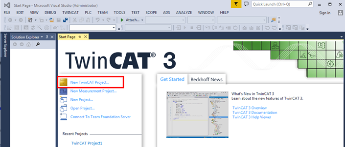

TwinCAT 3 프로젝트 생성
- 시작 페이지에서 "New TwinCAT Project …"을 선택하세요.
- File ⇨ New ⇨ Project 으로 프로젝트를 생성할 수 있습니다.(기존 프로젝트 템플릿이 모두 표시됨)
Figure 1. TwinCAT3 - 새로운 프로젝트

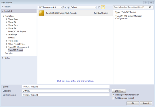

- "TwinCAT XAE Project"을 선택하세요; 적당한 프로젝트이름을 입력
- "OK" 클릭
Figure 2. TwinCAT3 - 프로젝트 환경 설정

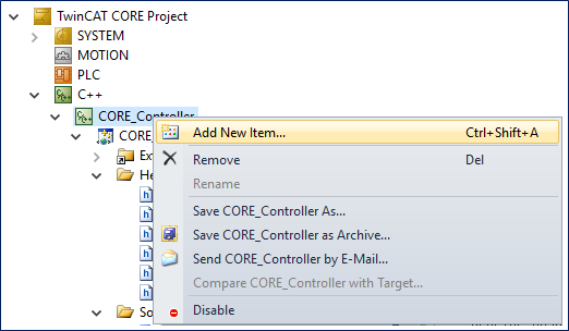

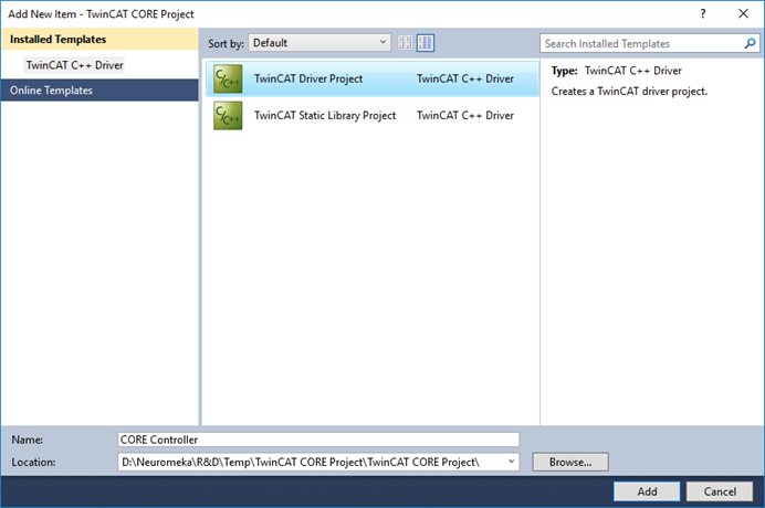

TwinCAT3 C++ 모듈 생성
- "C++" 우클릭 후, "Add New Item..." 선택하세요.
- 만약 녹색 C++ 기호가 표시되지 않으면, 이는 타겟 장치가 TwinCAT C++을 지원하지 않거나 현재 Visual Studio가 C++ 지원하지 않음을 뜻합니다.
Figure 3. TwinCAT3 프로젝트 - C++ 프로젝트 추가하기
- "TwinCAT Driver Project"선택하고, 관련 프로젝트 이름을(예. CORE Controller) 기입 "OK" 를 클릭하세요.

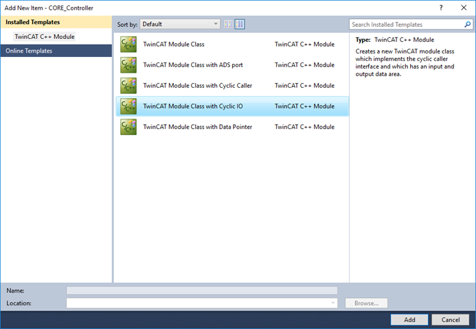

Figure 4. TwinCAT3 프로젝트 - C++ 프로젝트 환경 설정 - "TwinCAT Module Class with Cyclic I/O" 를 선택하고 "OK"을 클릭하세요.
Figure 5. TwinCAT3 프로젝트 - C++ 모듈 카테고리 - "TwinCAT Class Wizard"에 모듈 이림을 기입하세요. (예. CoreModule)
Figure 6. TwinCAT3 프로젝트 - C++ 모듈 환경 설정

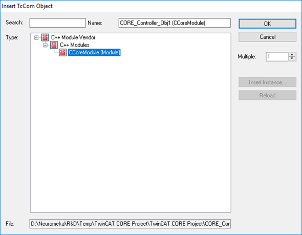

TwinCAT3 C++ 모듈 인스턴스 생성
- C++ 프로젝트 우클릭(이 경우 "Untitled1") 후 "Add New Item...“ 선택
Figure 7. TwinCAT3 C++ 모듈 - 모듈 인스턴스 추가 - C++ 모듈 선택하여 인스턴스 생성
Figure 8. TwinCAT3 C++ 모듈 - 인스턴스화를 위한 모듈 선택 - 모듈은 이미 각 경우에 기본 변수를 포함하는 간단한 I/O 인턴페이스를 제공하고 있습니다.

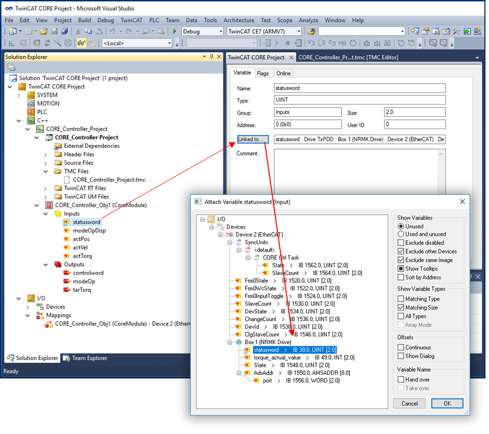

맵 데이터 항목(Map Data Variables)
- CoreModule 의 각 변수를 더블 클릭⇨ Linked to ⇨ 연결하고자 하는 객체 선택 ⇨ OK 클릭.

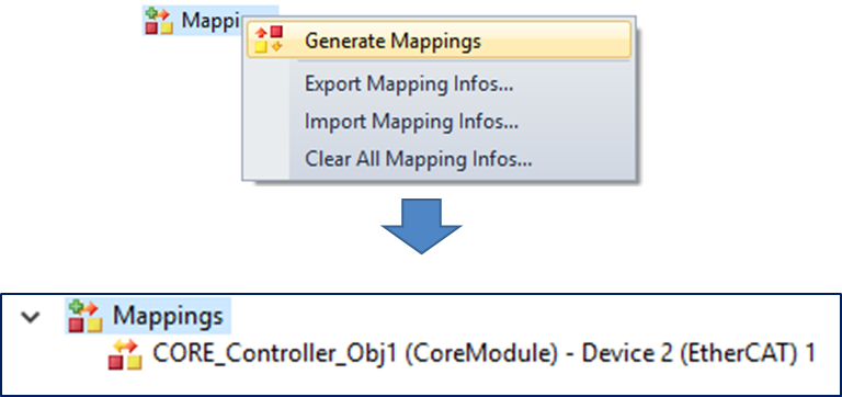

Figure 13. TwinCAT3 프로젝트 - CORE Module 맵 데이터 변수 - Mapping 우클릭⇨ Generate Mapping
Figure 14. TwinCAT3 프로젝트 - 데이터 매핑 생성

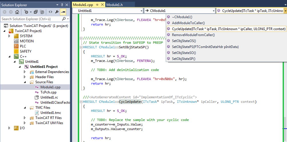

TwinCAT 3 C++ 실행
- "Module1.cpp"(예제)를 여세요.
- Module1::CycleUpdate() 메서드는 주기적으로 호출합니다.
- cyclic 코드가 실행 되는 곳
Figure 15. TwinCAT3 C++ 모듈 - Real-time 태스크 Cyclic function
참고: 편집기 상단의 드롭다운 메뉴를 Module class를 찾는데 사용할 수 있다.

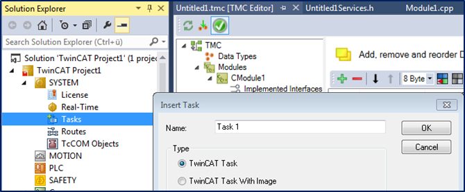

TwinCAT real-time 태스크 생성
- System 열기 ⇨ Tasks 우클릭 ⇨ Add New Item... 선택하세요.
Figure 17. TwinCAT3 프로젝트 - Real-time 태스크 추가 - 태스크의 이름을 기입하세요.(예. Task1)

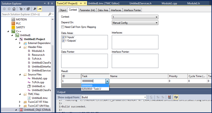

- C++ 모듈에 태스크 할당하세요.
- 솔루션 트리에서 C++ Module instance 선택하세요.
- 오른쪽 작업 영역에서 "Context" 탭을 선택하세요.
- 드롭다운 태스크 메뉴에서 "Task 1" 을 선택하세요.
Figure 20. TwinCAT3 프로젝트 - C++ 모듈에 태스크 할당

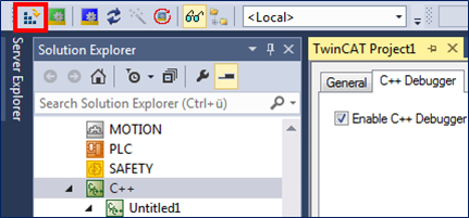

TwinCAT 3 C++ 디버거 사용
- 솔루션의 C++ 노드에서 "C++ Debugger" 탭을 선택하고, "Enable C++ Debugger"을 켜세요.
Figure 21. TwinCAT3 C++ 모듈 - Debugging 모드 사용

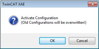

- "Activate Configuration“ 클릭하세요.
- TwinCAT 프로젝트를 위한 모든 파일은 타겟 시스템에 전송됩니다.
Figure 22. TwinCAT3 프로젝트 - 시스템 활성화
- 새로운 환경 설정 활성화 확인하세요.

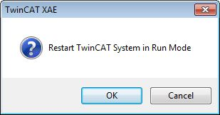

- TwinCAT 3이 모드를 Run Mode 로 변경 해야 하는지 여부를 묻습니다.
- "OK" 클릭하여 TwinCAT to Run Mode 변경
- "Cancel"클릭하여 Config Mode 유지
Figure 24. TwinCAT3 프로젝트 -시스템의 실행모드 확인
