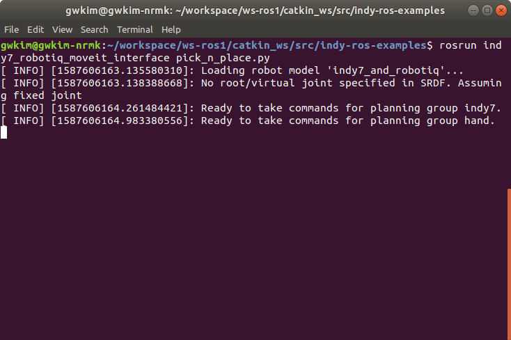

node 가 실행되면 먼저 PickNPlaceTutorial 를 초기화 합니다.
raw_input()에서 사용자의 터미널 입력을 기다립니다.
12
pnp=PickNPlaceTutorial()raw_input()
