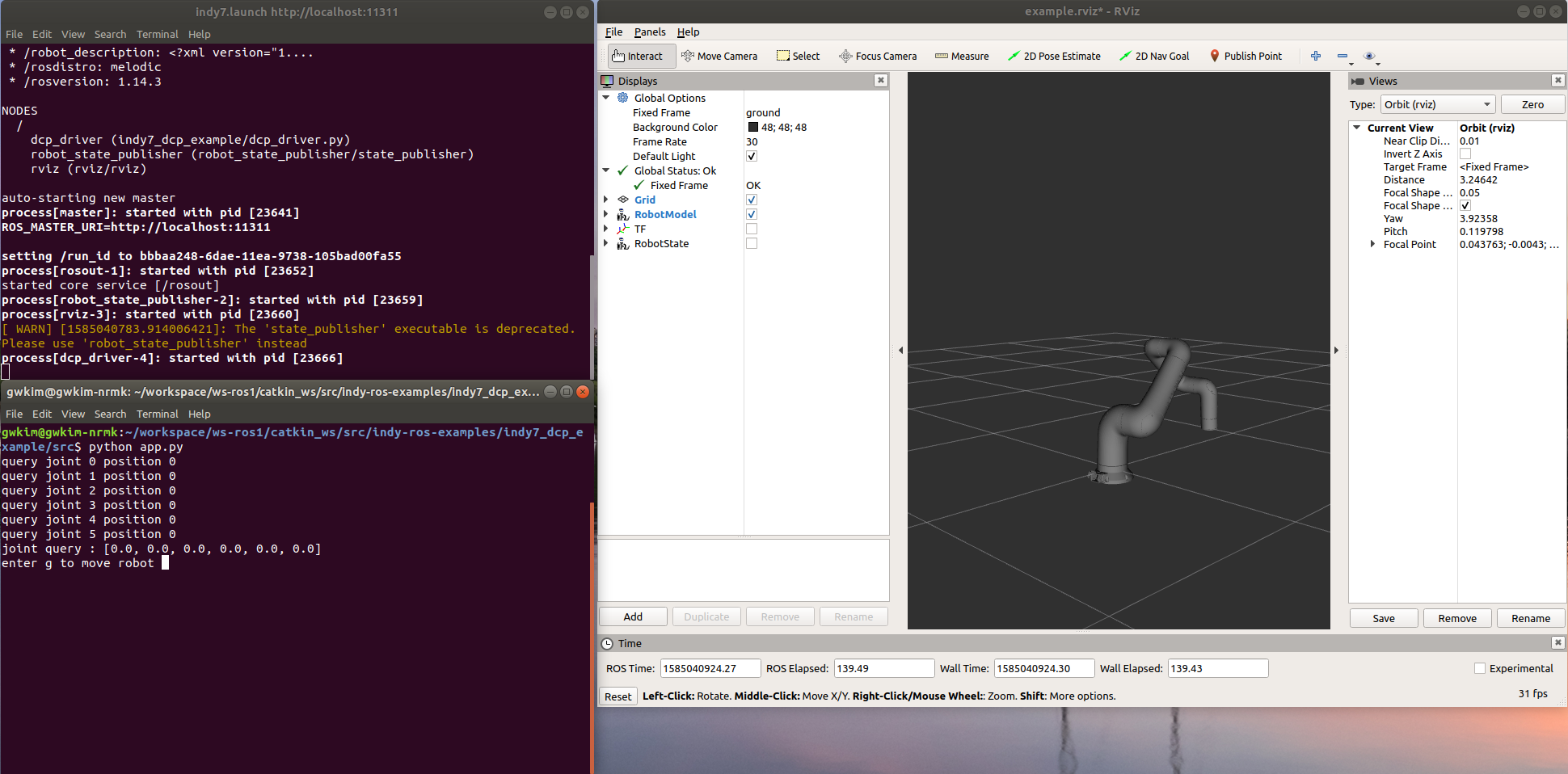

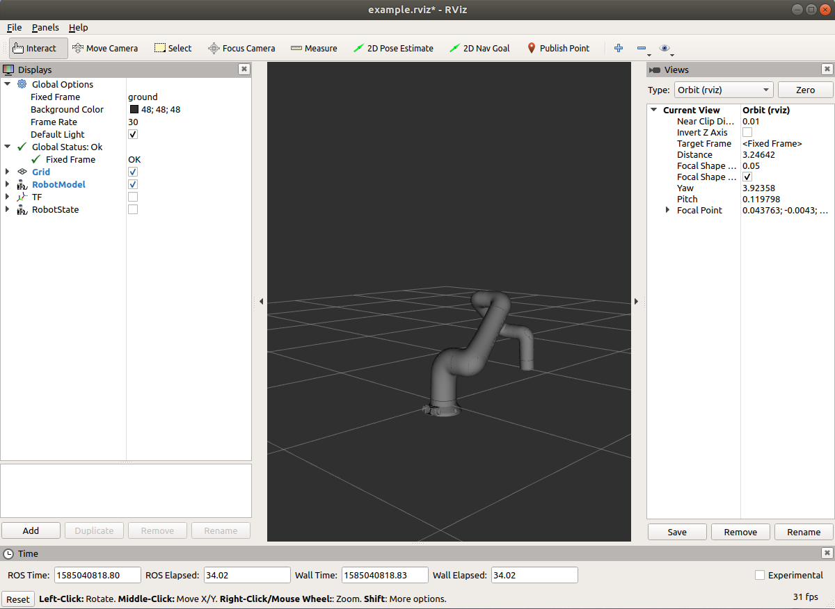

3. 아래 명령어를 실행하여 dcp driver와 rviz를 실행합니다. 192.168.x.x는 로봇의 IP이며 robot_name은 로봇의 이름입니다(RP2의 경우 NRMK-IndyRP2). 사용자의 환경에 맞는 적절한 값을 입력해야합니다.
| roslaunch indy_driver_py indy7_dcp.launch robot_ip:=192.168.x.x robot_name:=NRMK-Indy7
4. 별도의 터미널에서 app.py 파일을 실행합니다. 아래의 명령어로 실행 할 수 있습니다.
| rosrun indy7_dcp_example app.py
5. 0번째 관절부터 순서대로 목표 관절 위치를 입력합니다. 단위는 degree입니다.
Warning
실수로 인해 로봇이 충돌할 수 있습니다. 처음에는 0, 0, 0, 0, 0, 0를 입력하여 영 위치로 이동시키는것을 추천합니다.
6. 'g'를 입력하여 로봇이 움직임을 확인합니다.
