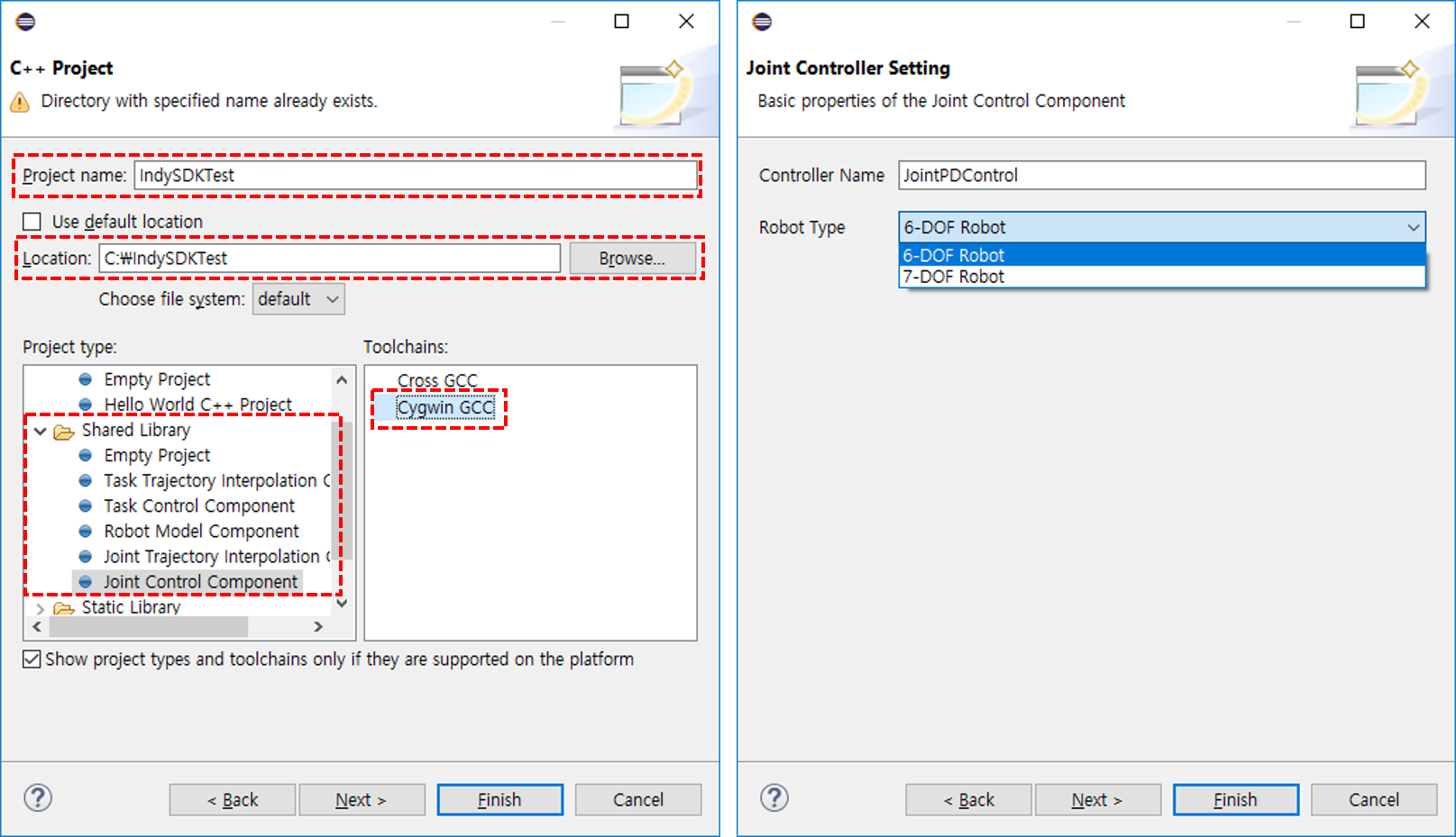

- NRMK Launcher 를 실행 후 Eclipse 아이콘을 누르면 Eclipse IDE가 실행됩니다.
- Eclipse가 실행되면 File > New Project > C++ Project > C++ Managed Build 를 차례로 클릭한 후 Next 버튼을 누릅니다.
- 프로젝트 생성창이 뜨면 Project name 을 쓰고 Project type 은 Shared Library > Joint Control Component 선택합니다.
- Toolchains 으로 Cygwin GCC 선택 후 Next를 누릅니다.
- Controller Name을 기입하고 Robot Type은 로봇의 자유도를 선택 (Indy7은 6-DOF, IndyRP2는 7-DOF)한 후 Finish 버튼을 누르면 프로젝트 생성이 완료 됩니다.

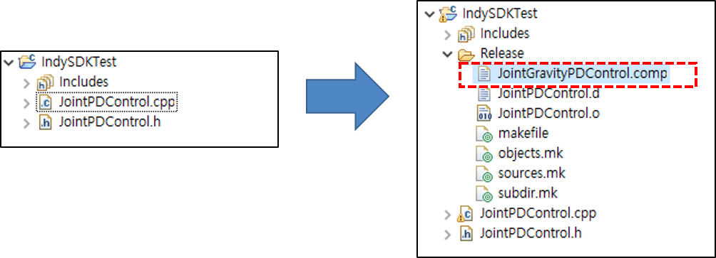

프로젝트가 생성되면 아래 그림과 같이 생성된 프로젝트의 템플릿을 담고 있는 헤더파일과 cpp 파일이 자동으로 생성됩니다.
자동 생성된 Joint Control Component 템플릿

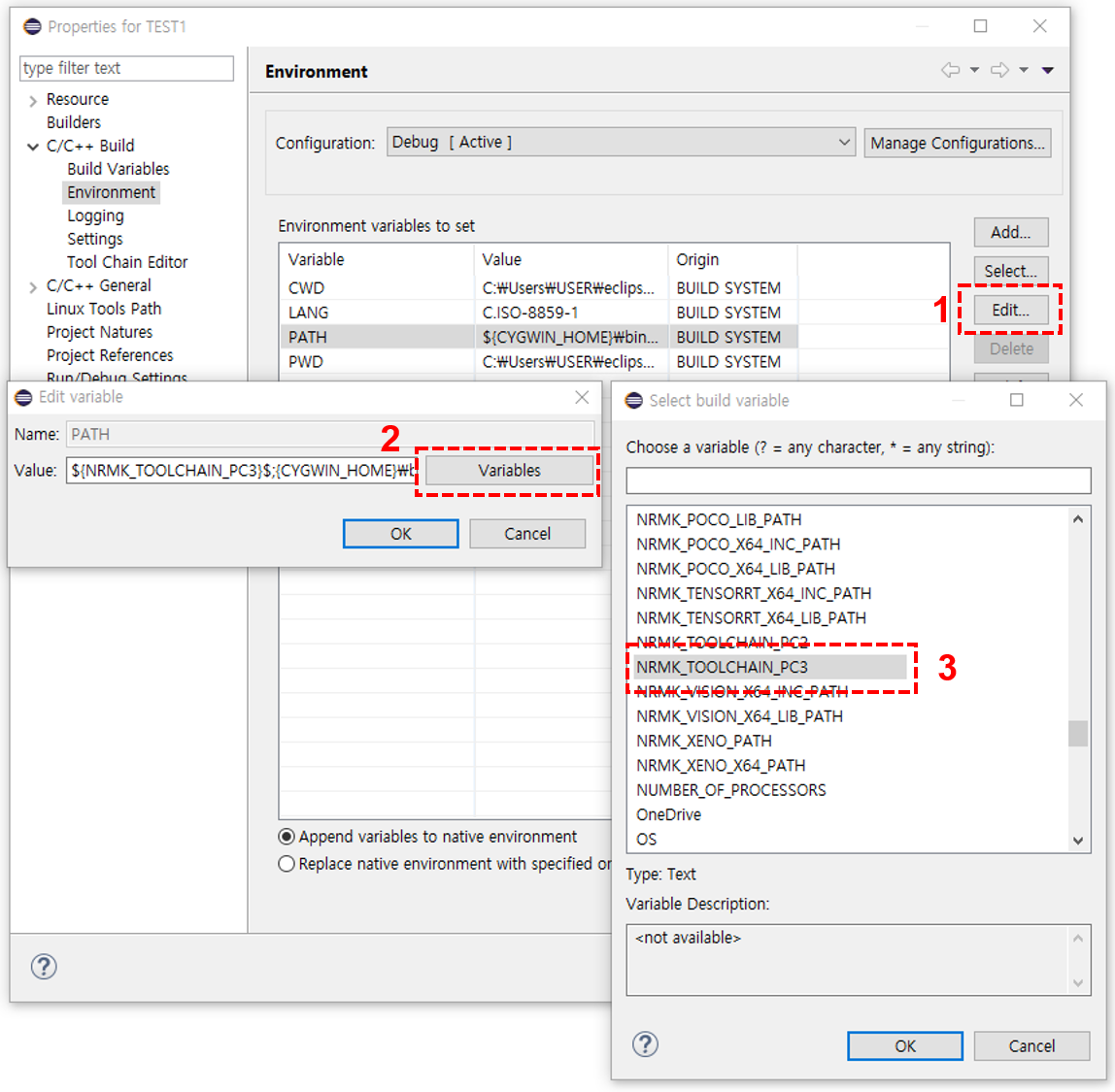

아래 그림과 같이 프로젝트 우클릭 후 Properties 창을 연 후 C/C++ Build > Environment > PATH 에 NRMK_TOOLCHAIN_PC3 변수를 추가하십시오.
NRMK_TOOLCHAIN_PC3 변수를 경로에 추가할 때 세미콜론(;) 을 변수들 사이에 적절하게 입력하였는지 확인바랍니다 (위 그림에서는 NRMK_TOOLCHAIN_PC3와 CYGWIN_HOME 변수 사이에 추가함).
Project properties (build environment) 설정 (STEP3)

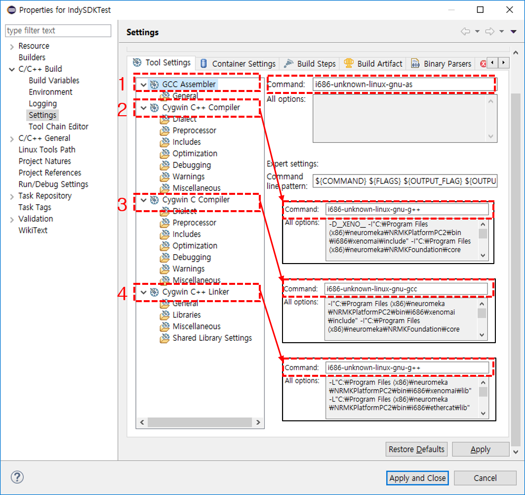

다음으로 C/C++ Build > Settings 에서 Command 를 아래 그림과 같이 설정하십시오.
- GCC Assembler Command: x86_64-unknown-linux-gnu-as
- Cygwin C++ Compiler Command: x86_64-unknown-linux-gnu-g++
- Cygwin C Compiler Command: x86_64-unknown-linux-gnu-gcc
- Cygwin C++ Linker Command: x86_64-unknown-linux-gnu-g++
Project properties (build settings) 설정 (STEP3)

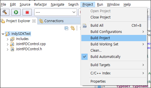

코드 작성이 완료되었으니 이제 프로젝트를 빌드 해야 합니다. Project Explorer의 프로젝트를 클릭 후 Project > Build Project 를 클릭하시거나, 프로젝트 이름 우클릭후 Build Project 를 누르시면 빌드가 됩니다.
빌드가 완료되면 Release 경로에 컴포넌트 파일 (공유라이브러리)이 생성됩니다.
그림 6. 컴포넌트 파일 생성
