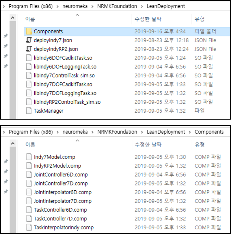

IndySDK를 통해 작성된 컴포넌트 파일을 이용하여 로봇을 처음 작동시키려는 사용자들은 미리 작성된 컴포넌트 파일들을 통해 구동테스트를 수행하는 것이 좋습니다.
설치가 완료되었으면 개발환경이 설치된 PC (Windows)의 /neuromeka/NRMKFoundation/ 디렉토리에 있는 LeanDeployment 폴더를 아래 그림에서와 같이 STEP의 /home/user/release 경로에 복사하십시오.
참고
사용자는 컴포넌트 파일들을 개발 컴퓨터에서 원격서버 (컨트롤박스에 있는 STEP)로 복사할 때 윈도우 탐색기를 이용하거나 WinSCP와 같은 SFTP, SCP, FTP 클라이언트를 활용하여 SSH 전송을 수행할 수 있습니다.

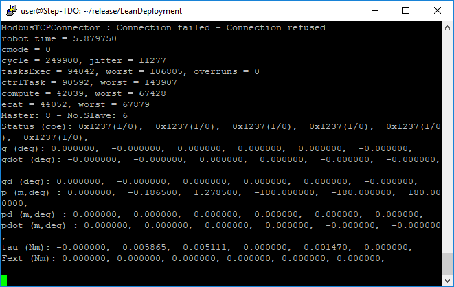

- 아래와 같이 root 권한으로 TaskManager 실행시키십시오. 이 때 JSON 설정 파일 deployIndy.json 의 경로를 TaskManager의 인수로 기입해야 합니다.
| $ sudo ./TaskManager -j deployIndy7.json
- TaskManager가 실행되면 로봇의 전원이 켜지며 IndyFramework이 실행됩니다. 그리고 아래의 그림과 같이 터미널 창에 기본적인 콘솔로그 화면이 나타납니다.
TaskManager 실행 시 나타나는 콘솔 로거
