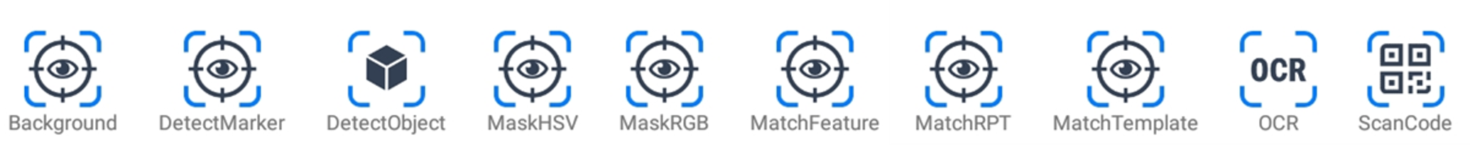

Detection
  • Background : 기록된 배경 이미지와 다른 부분을 물체로 인식합니다.
    • RECORD : 현재 이미지 기록
    • DETECT NUM : 최대 감지 수
    • DETECT SIZE : 설정 값보다 픽셀 수가 많아야 감지
    • SIZE CLOSE : 설정 값 만큼의 구멍은 무시하고 채워져있는 것으로 간주
    • SIZE OPEN : 설정 값 만큼의 노이즈는 무시하고 없는 것으로 간주
    • THRESHOLD : 설정 값 만큼의 색상 값이 기록된 이미지와 달라야 물체로 인식
  • DetectMarker : 제공된 마커의 3차원 위치를 인식합니다.
    • TYPE
      • maker : 툴 마커 인식
      • sheet : 캘리브레이션 시트 인식
  • DetectObject : 학습된 딥러닝 모델을 통해 한 가지 물체에 대해 인식합니다. 새로운 물체 학습은 고색센터로 문의바랍니다.
    • CONFIDENCE CUT : 감지 신뢰도의 하한선 (설정 값보다 신뢰도가 높은 감지 결과만 유효한 것으로 간주)
    • DETECTION NMS CUT : 설정 값보다 많이 겹치는 감지 결과는 신뢰도가 높은 것 하나만을 선택
    • REVERSE CHANNEL : 해당 옵션 선택 시 RGB 채널을 뒤집어 감지
    • RPN NMS CUT : 감지 시도할 영역의 겹침 정도의 상한선 (작을수록 서로 겹치는 다양한 영역에 대해 감지 시도)
    • SOYNET : 감지 및 로딩 속도를 가속시키는 딥러닝 솔루션 (모델 변환 시 시간이 걸리지만 한 번 변환 후에는 감지와 로딩 시간 대폭 감소)
    • MODEL : 대상 물체에 대해 학습된 모델 (고객 지원을 통해 공급)
  • MaskHSV : 특정 색조/채도/명도 영역을 물체로 인식합니다.
    • HUE, SATURATION, VALUE : 감지할 색조, 채도, 명도 값
      • HUE (색조) : 0~360의 값으로 큰 값일수록 빨강-노랑-파랑-보라 순서로 변화
      • SATURATION (채도) : 0~100의 값으로 색의 진함을 표현
      • VALUE (명도) : 0~100의 값으로 색의 밝기를 표현
    • RANGE H, S, V : 감지할 색상 범위 (목표 색상 값의 위/아래로 해당 값 이내이면 물체로 감지)
    • TOUCH : 화면을 터치하여 기준 HSV 값을 현재 터치한 영역의 값으로 설정
  • MaskRGB : 특정 색상 영역을 물체로 인식합니다.
    • BLUE, GREEN, RED : 감지할 색상 값
    • RANGE B, G, R : 감지할 색상 범위 (목표 색상 값의 위/아래로 해당 값 이내이면 물체로 감지)
    • TOUCH : 화면을 터치하여 기준 RGB 값을 현재 터치한 영역의 값으로 설정
  • MatchFeature : 특징점을 기반으로 물체를 감지합니다.
    • COUNT KPT : 하나의 물체를 감지하는데 사용할 특징점 수 (작을수록 감지가 쉽지만 정확도 감소)
    • ERROR CUT : 유효한 감지로 간주할 에러의 상한선 (물체 감지가 안될 시 값 증가 필요하지만 정확도 다소 감소)
    • MATCH THRESH : 같은 특징점으로 간주하는 특징값 차이의 상한선 (클수록 더 많은 특징점을 찾지만 정확도 감소)
    • RANSAC NUM : 물체 찾기를 시도할 횟수 (클수록 감지 정확도는 증가하지만 속도 하락)
    • TEMPLATE : 감지할 대상 선택 (대상 물체의 이미지는 사전 저장 필요)
  • MatchRPT : Rotation Projection Transformation (RPT) 은 회전에 강건한 템플릿 인식 방법입니다. 각도와 상관없이 물체 감지가 가능하지만 정사각형에 가까운 템플릿을 필요로합니다. 정사각형이 아닐 경우, 짧은 변을 기준으로 템플릿을 잘라 적용합니다.
    • ANGLE BINS : 각도 추정의 정확도 (36인 경우, 360도를 36개로 나누어 추정하므로 10도 내외의 정확도 확보 가능)
    • CONCORDANCE CUT : RPT 일치율의 하한선 (클수록 일치율이 높은 결과만 감지)
    • REF SIZE : 견본 이미지를 축소/확대할 크기 (작게 축소할수록 속도가 상승하지만 정확도 감소)
  • MatchTemplate : 고전적인 템플릿 매칭을 통해 물체를 인식합니다. 견본 이미지와 각도가 크게 다른 물체는 감지할 수 없습니다.
    • CONCORDANCE CUT : 견본 이미지와 일치율의 하한선 (클수록 일치율이 높은 결과만 감지)
  • OCR : 영상에서 글자를 감지합니다.
    • REGISTER : 현재 보이는 텍스트의 이름 등록
      • Gripper, If 등의 모듈을 뒤에 사용할 경우, 구분을 위해 이름 필요 (영문 텍스트만 등록 가능)
    • LANGUAGE : 선택된 언어의 텍스트 감지
  • ScanCode : 바코드와 QR 코드를 스캔합니다.
    • REGISTER : 감지된 코드에 대한 이름 등록
    • NAME : 입력된 값이 해당 코드의 이름으로 지정 (공란일 경우, 인식된 코드의 텍스트 자체가 이름으로 지정)

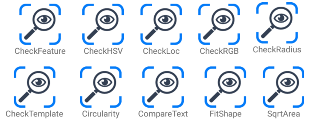

Inspection
  • CheckFeature : 특징점을 기반으로 물체를 검사합니다.
    • BEST MATCH COUNT : 하나의 물체를 감지하는데 사용할 특징점의 개수입니다. 작을수록 감지가 쉽지만, 정확도는 떨어집니다.
    • DETECT NUM : 감지할 물체의 최대 수 입니다.
    • ERROR CUT : 유효한 감지로 간주할 에러의 상한선입니다. 물체가 감지되지 않는다면 이 값을 키워보세요, 다만 정확도는 떨어질 수 있습니다.
    • MATCH THRESH : 같은 특징점으로 간주하는 특징값 차이의 상한선입니다. 이 값이 클수록 더 많은 특징점을 찾지만, 그 만큼 정확도는 떨어집니다.
    • TEMPLATE : 감지할 대상을 선택하세요. 대상 물체의 이미지는 사전에 저장해 두어야 합니다.
  • CheckHSV : 인식 영역의 색조, 채도, 명도 값으로 색상을 검사합니다.
    • MODE : 색상 값을 추출하는 방식, average (영역 내부 평균), center (영역 중심점의 값을 기준으로 검사)
    • RANGE H, S, V : 허용 오차 (기준 색상 값의 위/아래로 범위 이내에 들 경우, 정상으로 표시)
  • CheckLoc : 인식된 물체 영역의 픽셀 위치를 검사합니다.
    • X MIN, X MAX : X 축 최소, 최대 값입니다.
    • Y MIN, Y MAX : Y 축 최소, 최대 값입니다.
  • CheckRGB : 인식 영역의 RGB 값으로 색상을 검사합니다.
    • BLUE, GREEN, RED : 검사 기준 색상 값
    • RANGE B, G, R : 허용 오차 (기준 색상 값의 위/아래로 범위 이내에 들 경우, 정상으로 표시)
  • CheckRadius : 인식 영역의 반지름을 확인합니다.
    • INLIER RATIO : 정산 인식되기 위한 최소 인라이어 비율입니다.
    • ITER COUNT : RANSAC 알고리즘을 반복하는 횟수입니다.
    • R MIN, R MAX : 정상 인식되기 위한 반지름 값 범위입니다.
    • SAMPLE NUM : RANSAC 알고리즘으로 원을 피팅하기 위해 샘플링하는 가장자리 포인트의 수 입니다.
    • TOLERANCE : 인라이어가 되기 위한 최대 에러입니다.
  • CheckTemplate : 고전적인 템플릿 매칭을 통해 물체를 검사합니다. 대상의 크기와 각도가 견본 이미지와 크게 다르지 않다고 가정합니다.
    • CONCORDANCE CUT : 견본 이미지와의 일치율의 하한선입니다. 클 수록 일치율이 높은 결과만 감지합니다.
    • REF SIZE : 견본 이미지를 축소/확대할 크기입니다. 작게 축소할수록 속도가 빨라지지만, 정확도는 낮아집니다.
  • Circularity : 인식 영역의 진원도를 확인합니다.
    • CUT : 설정 값보다 진원도가 높을 경우, 정상으로 표시
  • CompareText : OCR, ScanCode 등에서 인식된 텍스트를 비교 검사합니다.
    • REGISTER : 현재 인식된 텍스트를 저장
    • METHOD : 비교 방법, 동일(==), 다름(!=), 이상(>=), 이하(<=), 보다 큼(>), 보다 작음(<)
    • VALUE : 비교 기준, 저장된 텍스트 중에서 선택 가능
  • FitShape : 인식된 영역이 특정 도형이 맞는지 확인합니다.
    • ASPECT CUT : 원 혹은 정각형이 아닐 경우 종횡비의 상한선
    • BURR LIMIT : 면적 대비 틀린 픽셀 비율의 상한선
    • SHAPE : 기준 도형 선택 (현재 타원만 지원)
  • SqrtArea : 인식된 영역의 넓이를 검사합니다. 넓이 값의 제곱근을 기준으로 검사합니다. 인식된 영역이 REF SIZE 를 기준으로 RANGE 이내의 범위에 들 경우, 정상으로 판단합니다.
    • RECORE : 현재 마스크 넓이의 제곱근 값을 기록
