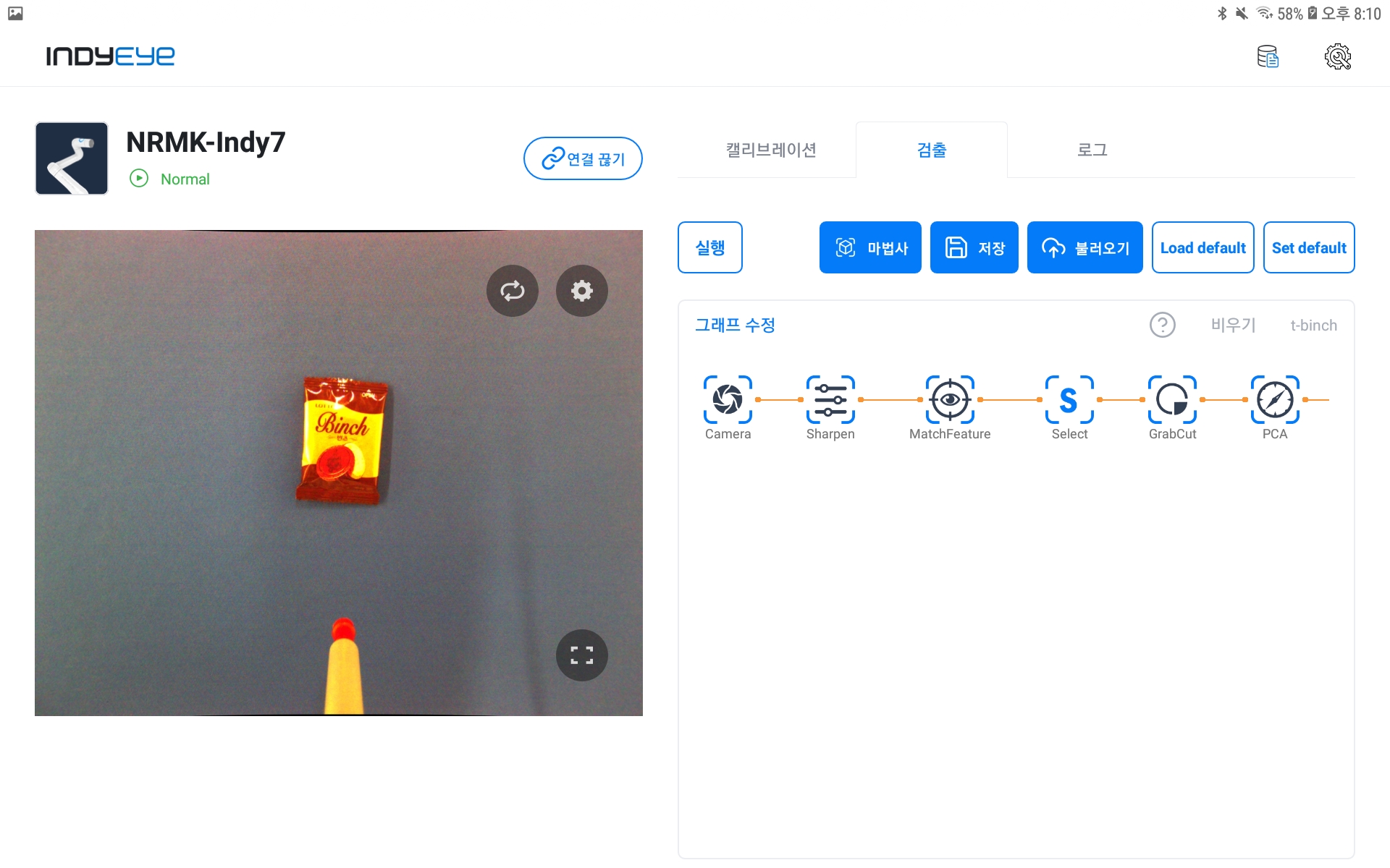

이제, 픽 앤 플레이스를 위한 물체 감지 알고리즘을 마법사를 이용하여 우선적으로 구성합니다. 검출 탭의 마법사를 선택하고 아래와 같은 순서대로 항목을 선택합니다.
  • 그래프 초기화 ⇒ 새 물체 인식 알고리즘 생성 ⇒ 카메라 영상 ⇒ 선명하게 ⇒ 특정 견본 이미지를 인식 ⇒ 특징점이 많은 물체 ⇒ GrabCut 알고리즘 사용 ⇒ (감지 대상 검사 방법 - 다음 단계) ⇒ 긴 방향 기준으로 방향을 정렬 ⇒ 물체 위치를 작업 평면에 맞춤 (예) ⇒ 그리퍼 미사용
그래프 구성이 완료되면 아래와 같은 모습을 확인하실 수 있습니다.
그래프 구성 완료

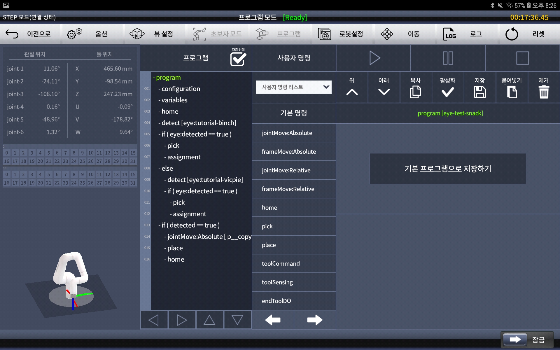

상세 설명에 앞서, Conty 설정을 모두 마치게 되면 아래와 같은 프로그램 트리로 완성됩니다. Conty 의 프로그램 트리 작성은 상단 메뉴에서 프로그램 - 새로 만들기 를 선택하여 구성하실 수 있습니다.
최종 Conty 프로그램

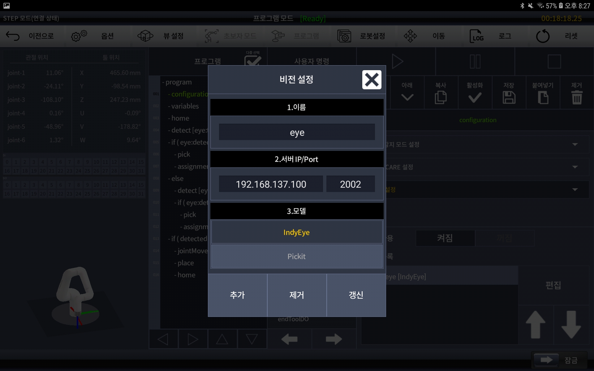

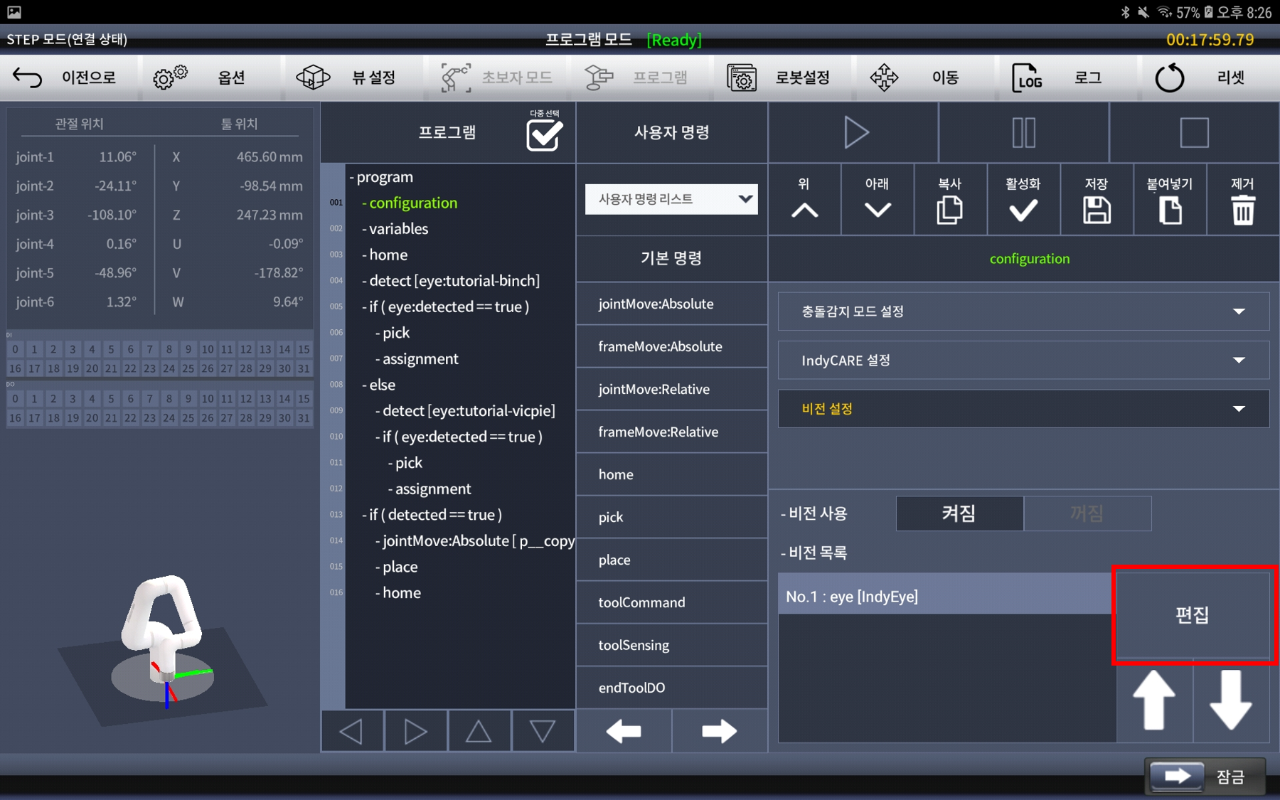

프로그램 트리로 진입하면, 먼저 인디아이와의 연동을 위해 configuration 에서 비전 설정을 아래와 같이 진행합니다. 비전 설정편집 선택하고, 원하는 이름 입력 후, IP 와 Port(2002) 를 입력합니다. 그리고 IndyEye 를 선택하고 추가합니다.
  • 별도의 IndyEye PC가 있는 경우, 별도의 PC의 IP 주소를 입력합니다. 이 IP는 IndyEye 앱의 첫 번째 화면에서 입력하는 것과 동일합니다.
  • IndyEye-LITE를 사용하는 경우, IndyCB의 IP 주소를 입력합니다. 이 IP 역시 IndyEye 앱의 첫 번째 화면에서 입력하는 것과 동일합니다.
  • 2023년 이전에 생산된 IndyEye CB를 가지고 있는 경우, IndyCB에 camera 포트가 있는지 확인합니다. 이 경우, IndyEye 주소는 내부에서 IndyCB와 분리되어 있습니다. 192.168.137.100을 입력합니다.
  • IndyCB에 camera 포트가 없는 경우, 사용하고 계신 버전은 IndyEye-LITE 입니다. (IndyEye-LITE: 별도의 주소 없이 IndyCB와 통합된 버전).
비전 설정

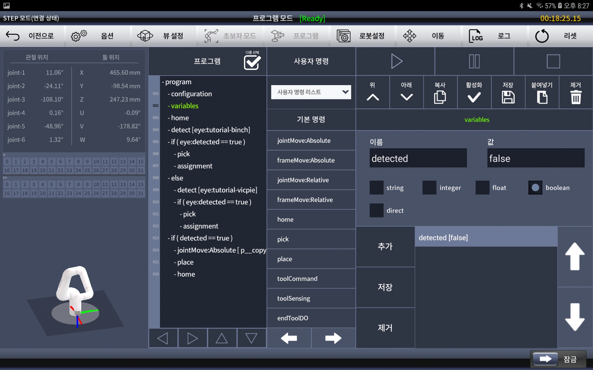

다음으로, variables 에서 아래와 같이 detected 변수를 설정합니다. 픽 모션을 정상적으로 수행한 후 플레이스 작업을 시작하기 위한 플래그를 지정하기 위함이며, 초기 값은 false 로 설정합니다.
변수 설정

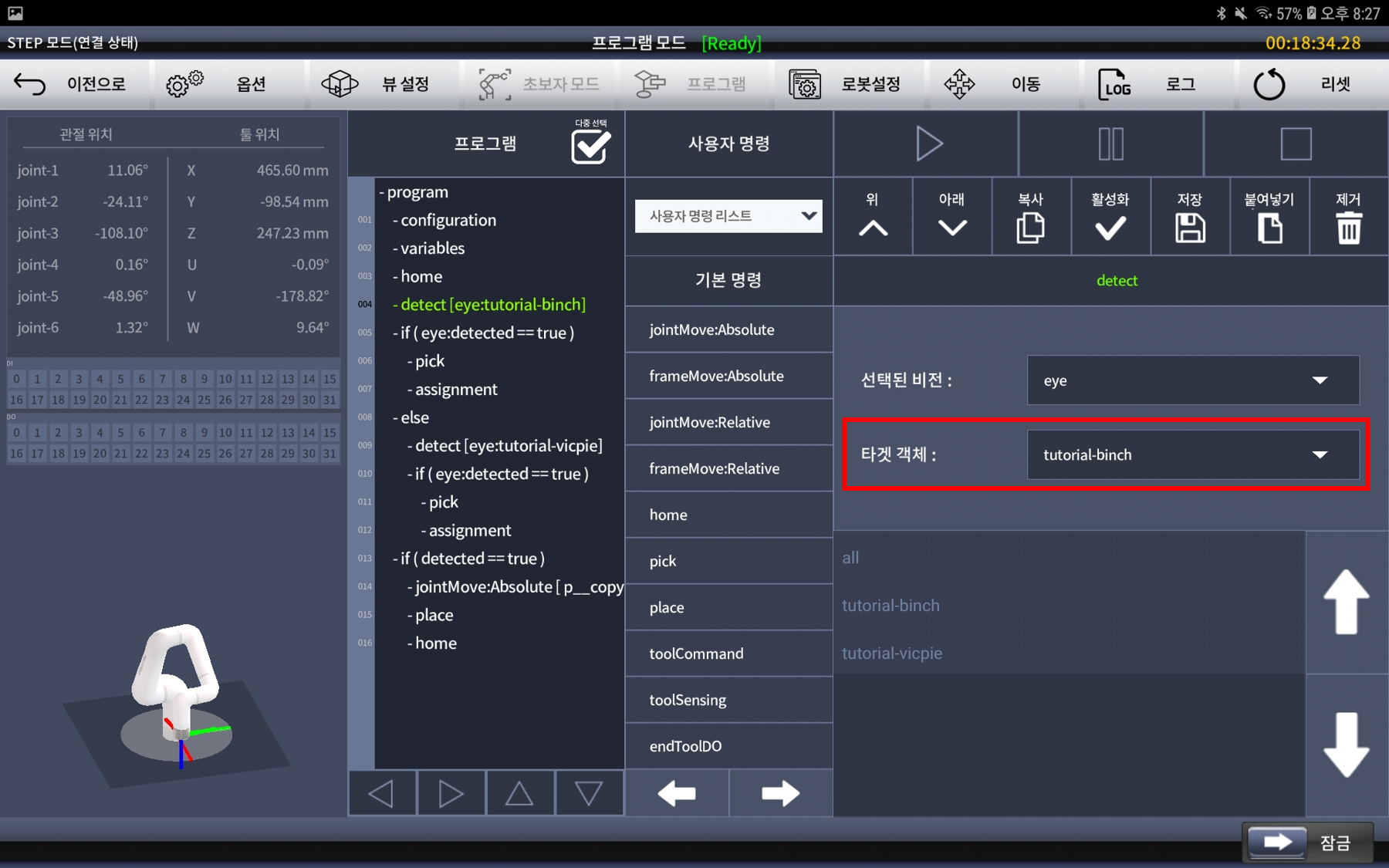

먼저, 두 시편 중 하나에 대해 인식 시도를 하기 위해서 detect 명령을 아래 그림처럼 설정합니다. 또, 해당 물체를 타겟 객체로 선택합니다.
detect 명령 설정

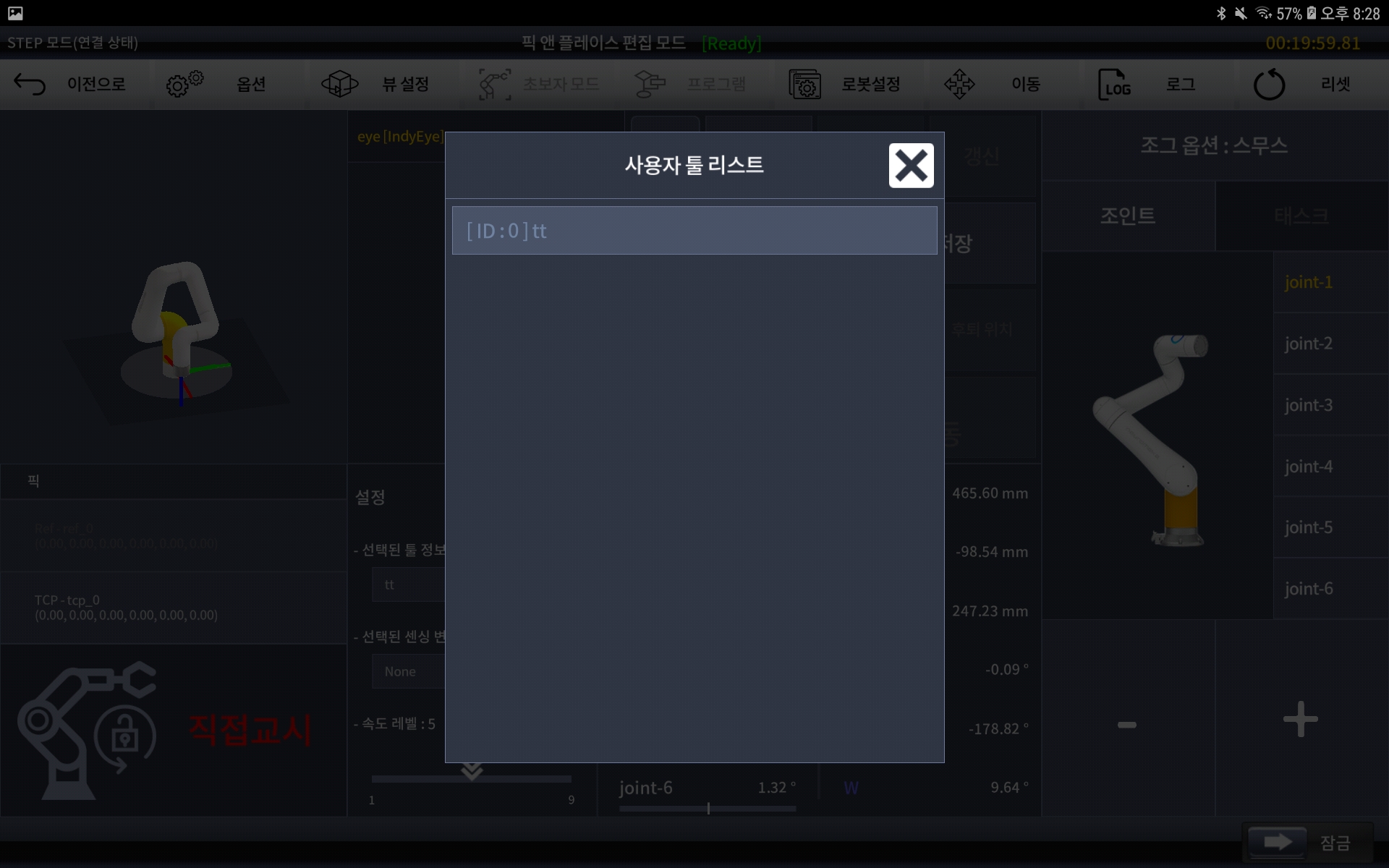

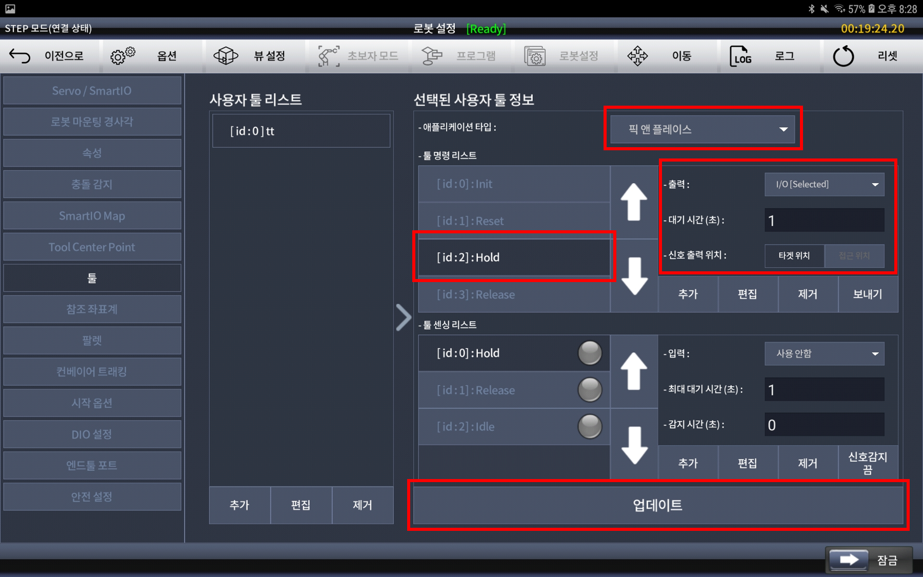

이후 과정 진행 전, 로봇에 부착된 툴 설정을 Conty 에서 먼저 진행해야합니다. 로봇설정 설정으로 진입한 후 사용자 툴 리스트 에 툴을 추가합니다. 다음, 애플리케이션 타입을 픽 앤 플레이스로 선택하면, 툴 명령 리스트에 HoldRelease 가 나타납니다. 현재 장착된 툴의 동작 방식 (I/O 또는 엔드툴 포트 이용 등) 에 따라 출력 을 설정하십시오. 툴 연결 및 설정에 대한 자세한 설명은 구매 시 지급받으신 인디 매뉴얼을 참고하십시오.
툴 설정

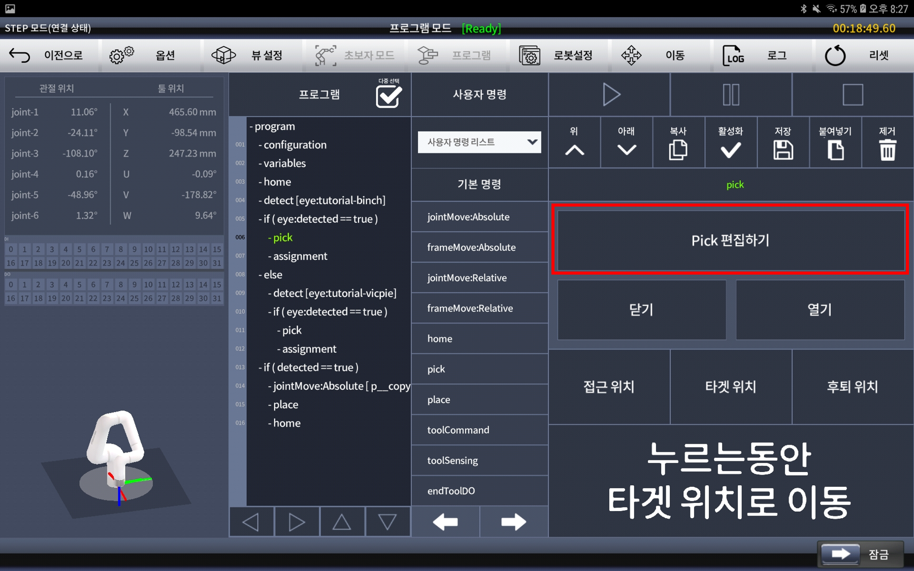

툴 설정 후, 앞서 추가한 if 명령 하위 트리로 pickassignment 명령을 추가하고 pickPick 편집하기 로 진입합니다.
Pick 편집하기 메뉴

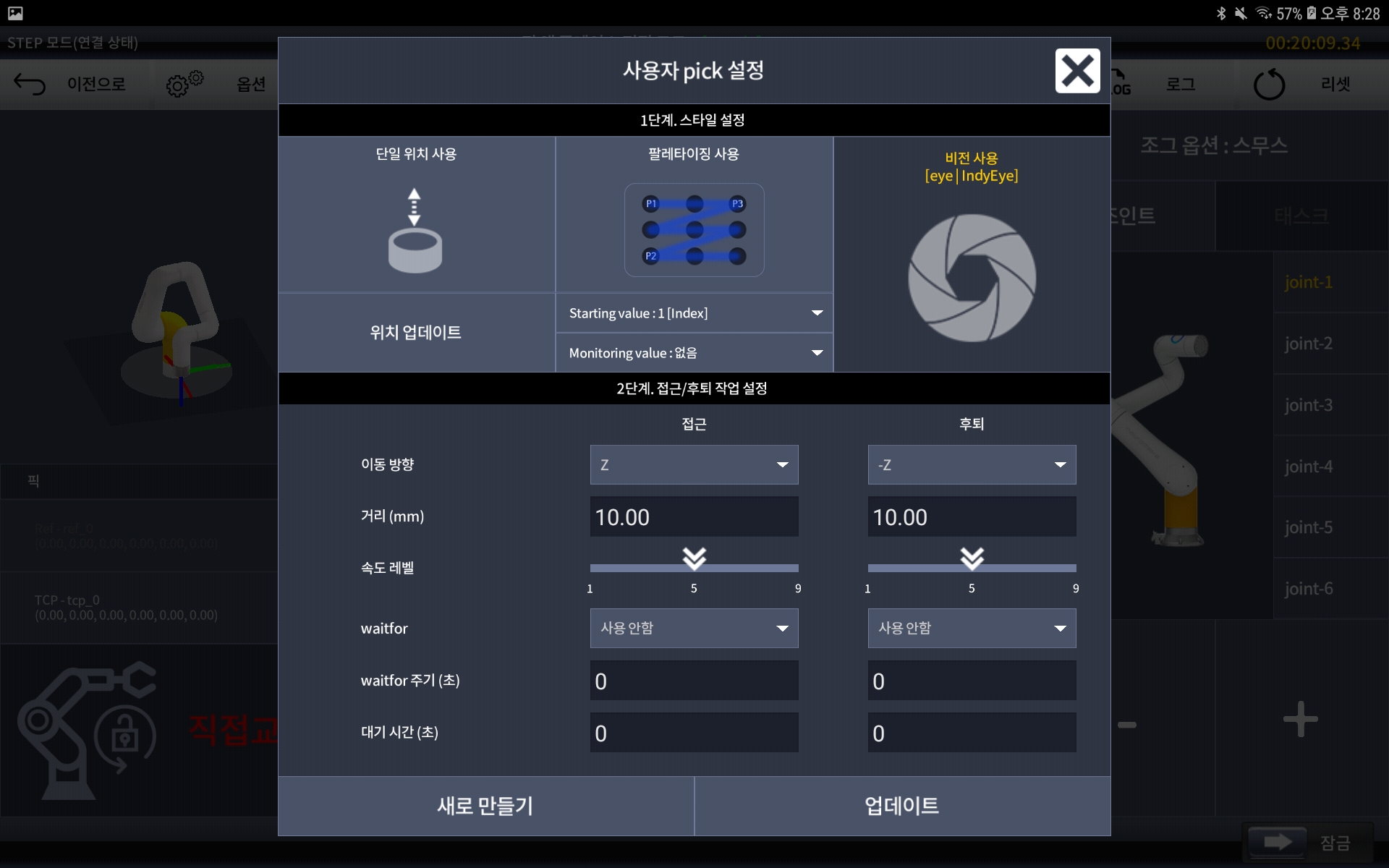

그리고 편집을 선택하고 사용자 pick 설정 중 비전 사용을 선택하고 이동 방향과 거리를 입력하고 새로 만들기 클릭합니다. 방향 및 거리는 픽 작업 전후로 접근/후퇴 모션을 설정하는 것으로 반드시 값을 입력해주어야 합니다. 그 외 설정의 경우에는 사용자가 원하는 값으로 설정합니다.
Pick 설정

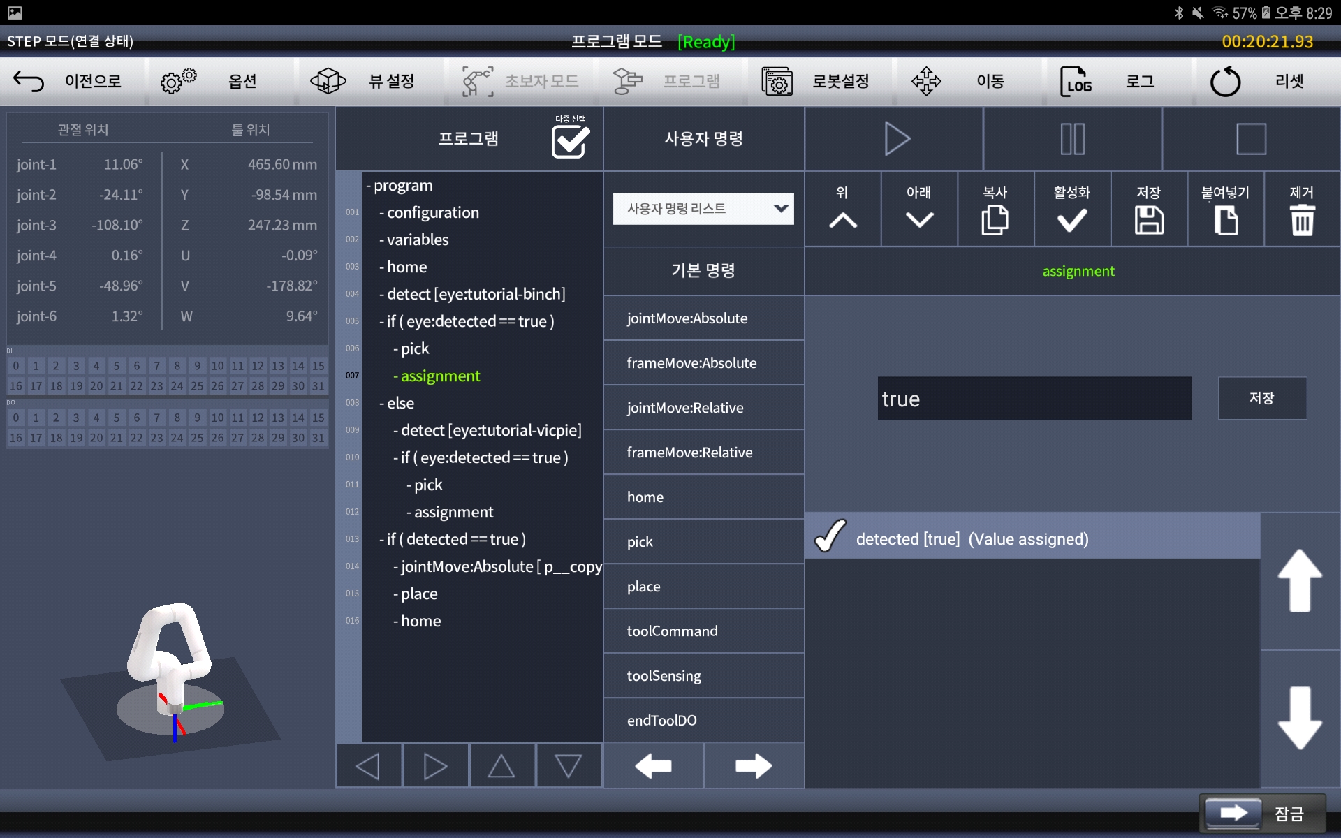

모든 설정이 완료되면 저장 후 프로그램 트리 화면으로 빠져나옵니다. pick 과 함께 추가한 assignment 에서 detected 변수를 true 로 변경 후 저장합니다. 픽 작업 완료 플래그로 동작합니다.
assignment 설정

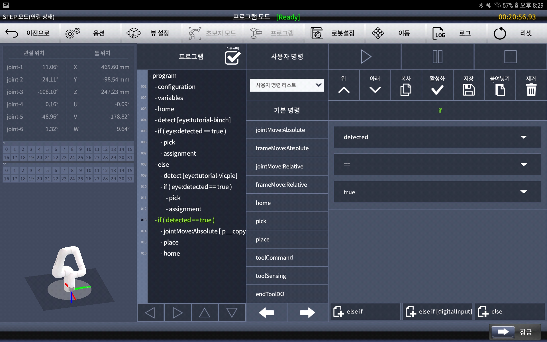

위 과정까지 픽 작업을 위한 Conty 설정을 완료하였습니다. 이제 플레이스 작업을 위한 설정을 진행합니다. 앞서 추가한 if, else 명령과 같이, 아래 그림처럼 if 명령을 추가합니다. 그 하위 트리로는 jointMove:Absoulte, place, home 을 순차적으로 추가합니다.
플레이스 프로그램 트리 구성

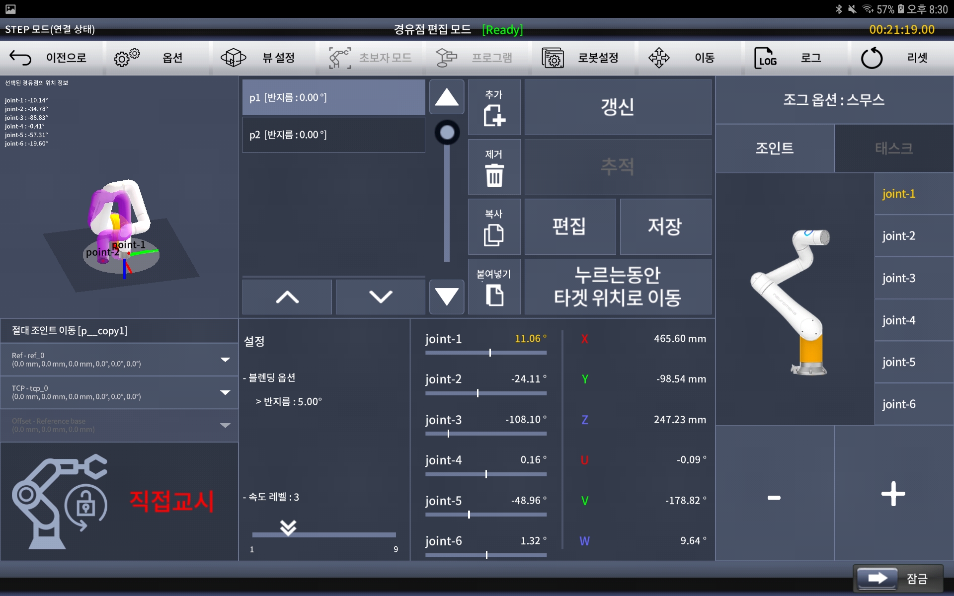

먼저, jointMove절대 조인트 이동 편집으로 진입합니다. 최종 플레이스 위치 전 몇 개의 경유점을 통해 최종 위치까지 도달할 수 있도록 직접교시나 조그를 이용하여 경유점을 추가합니다. 추가 후에는 저장을 눌러 프로그램 트리로 돌아옵니다.
경유점 추가

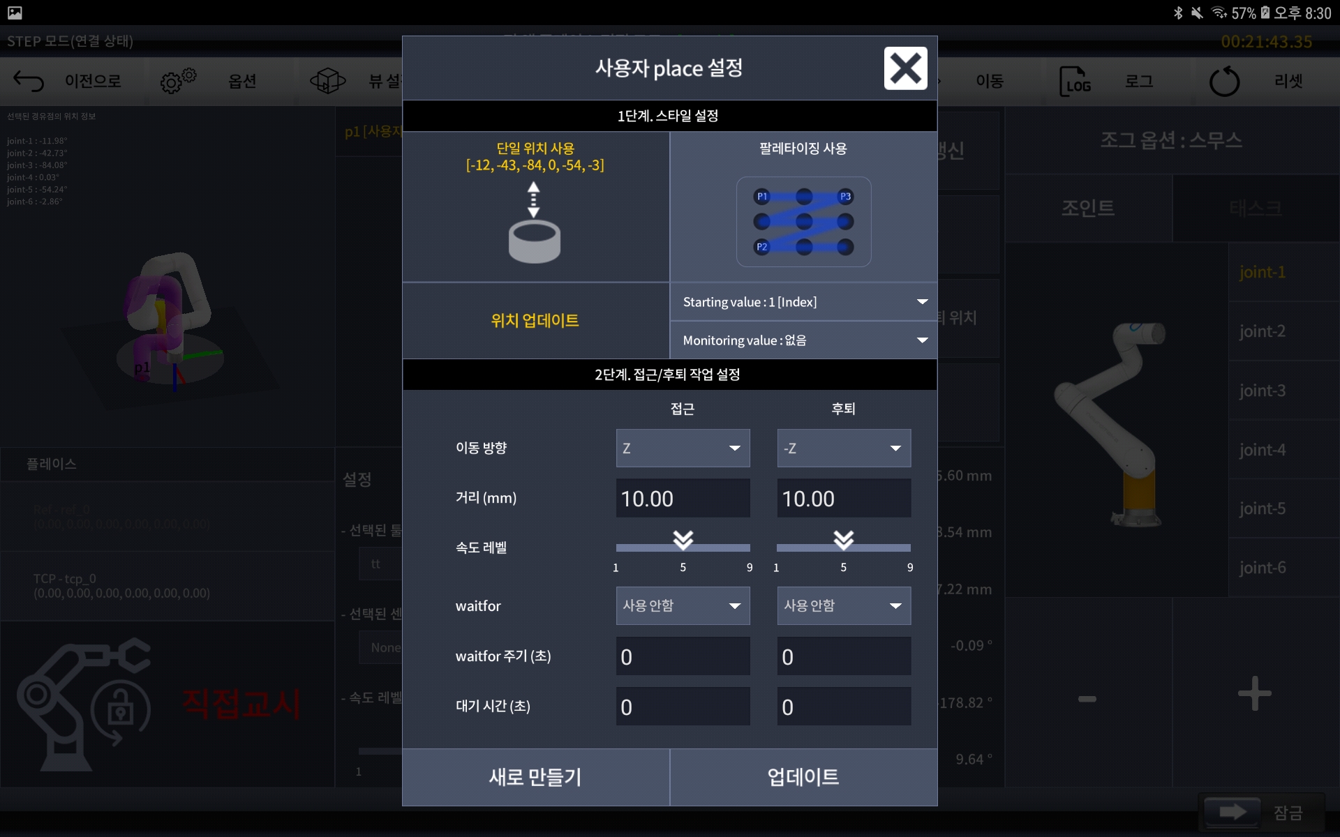

경유점 추가 후, placePlace 편집하기 로 진입합니다. pick 명령과 동일하게 툴 정보를 선택하고, 로봇을 최종 플레이스 위치로 이동합니다. 최종 위치 결정 후, 편집 화면에서 위치 업데이트 를 클릭합니다. 픽 설정과 마찬가지로 이동 방향과 거리 등 세부 설정을 원하는 값으로 설정한 후 새로 만들기를 선택합니다.
Place 설정
