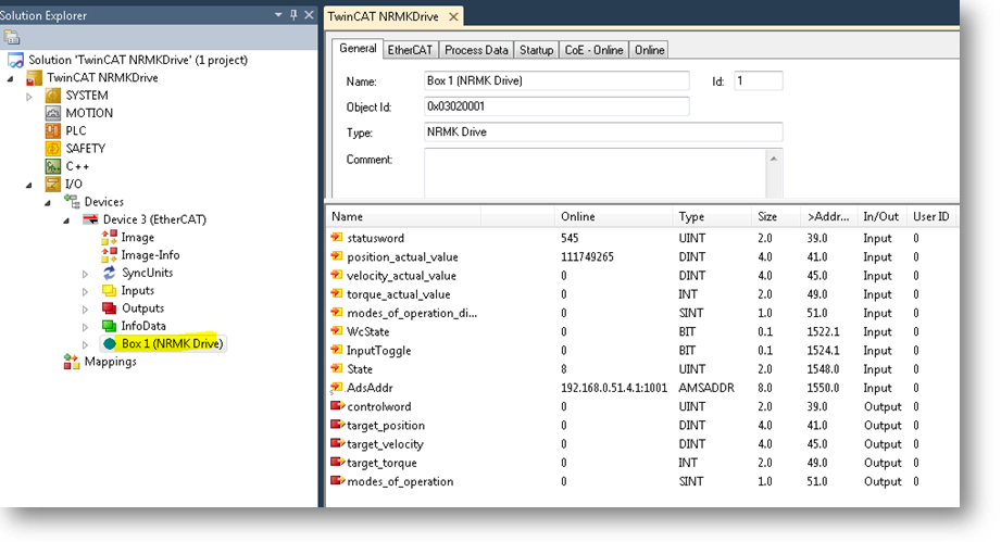

- 만약 CORE 모듈이 적절하게 연결되었을 경우, 새로운 'Box', Box1(NRMK Drive)가 장치 목록에 추가되어 나타납니다. Box 1을 더블 클릭하여 기본 정보를 확인하세요.
Figure 4. TwinCAT3 프로젝트 - 검색 결과

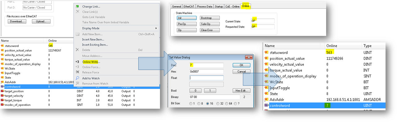

Servo-On
- 'Online' 탭을 클릭하여 드라이브 장치가 OP 모드에 있는지 확인하세요
- PDO 객체 영역에서, statusword is 545 (0x211) 드라이브의 초기값은 Ready to switch on 상태입니다.
- controlword 객체를 우클릭하여 Online Write 를 선택하고 controlword (transition 3)에 값 7 을 할당하세요.
- 드라이브는 이제 statusword = 563 (0x233) 의 Switch on 상태입니다.
Figure 7. TwinCAT3 프로젝트 - Servo On

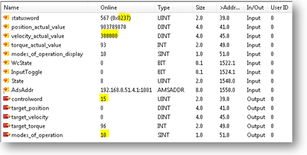

실행
- 드라이브를 사용하기 전에, 작동 모드를 Torque Mode (CST) 로 변경해야 합니다. mode_of_operation 객체를 우클릭하여, Online Write 을 선택하고 10 을 입력하여 CST모드로 변경하세요.
- 이전 단계를 반복하여 controlword 에 새로운 값 15 (0x0F) 을 할당하고 transition 4 실행하세요.
- 드라이브는 이제 statusword = 567 (0x237), mode_of_operation = 10 (CST) 의 Operation enable 상태입니다.
적당한 값(예. 96)으로 target_torque 을 할당하고, CORE는 작동중입니다.
중요: 이 과정에서, CORE는 움직이므로, CORE에 아무런 장애물이 없도록 하세요. CORE가 과속하지 않도록, 너무 큰 target_torque 값을 입력하지 마세요.
Figure 8. TwinCAT3 프로젝트 - CORE의 PDO 작동 값
